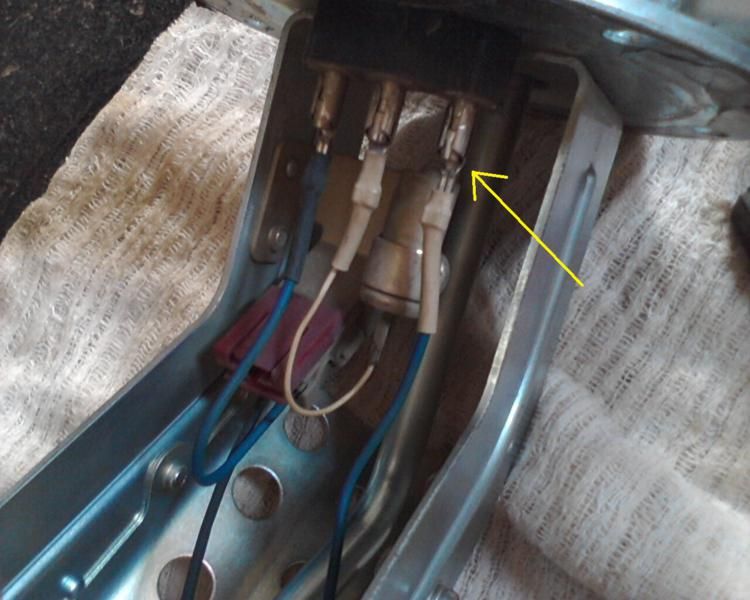

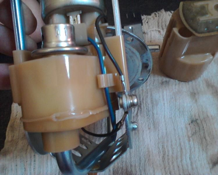

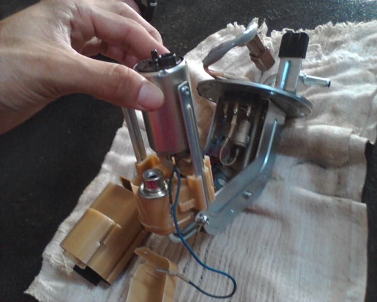

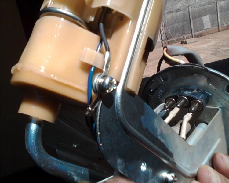

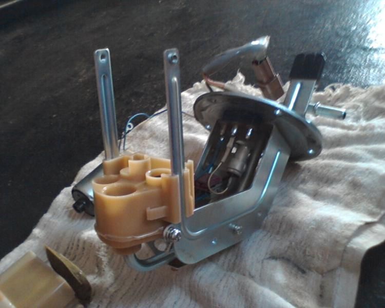

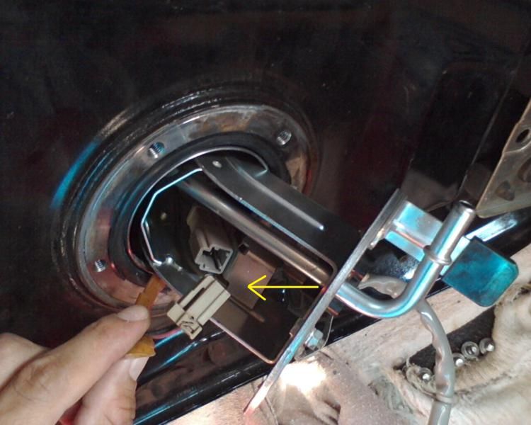

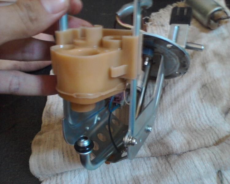

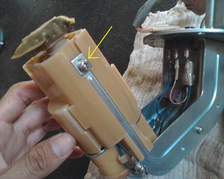

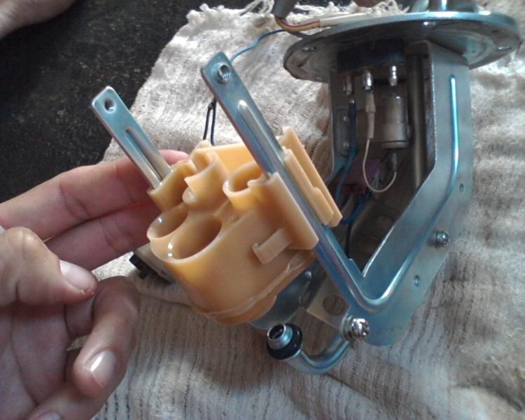

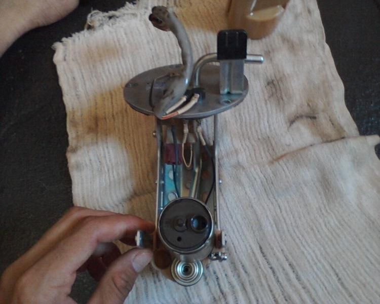

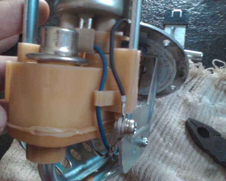

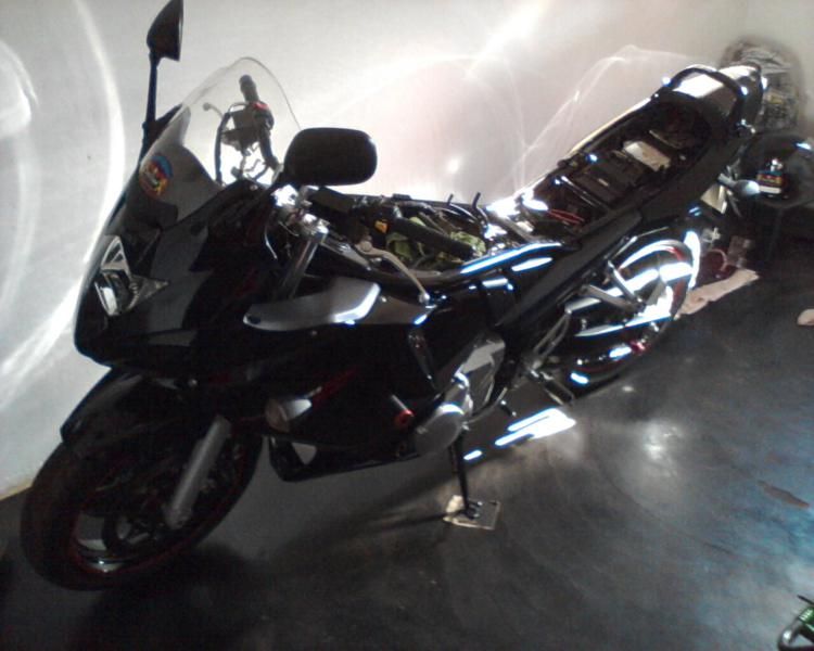

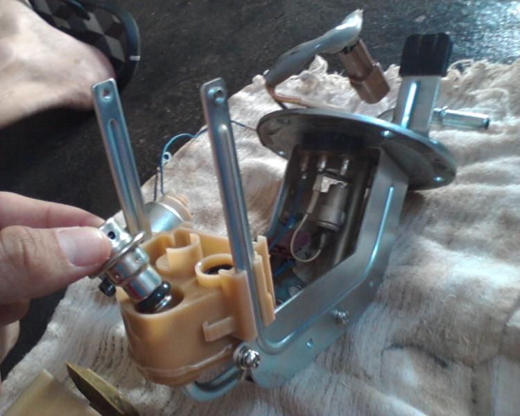

Hoje resolvi encarar esse procedimento, e tirei umas fotos + detalhadas.
1ª coisa é tirar a gasolina do tanque para que o mesmo fique mais leve e mais fácil de remover.
2º é bom ter 2 pessoas, uma pra segurar o tanque, enquanto outra desencaixa as mangueiras e o chicote.
COLOQUEI A DANADINHA DENTRO DE CASA
ESSAS DUAS MANGUEIRAS É SÓ DESENCAIXAR, NÃO TEM PRESILHA E NÃO VAZA NADA

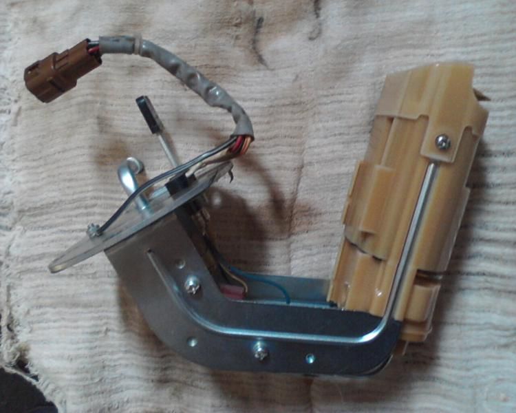

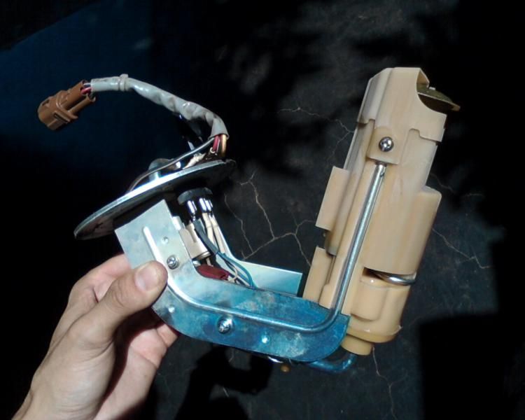

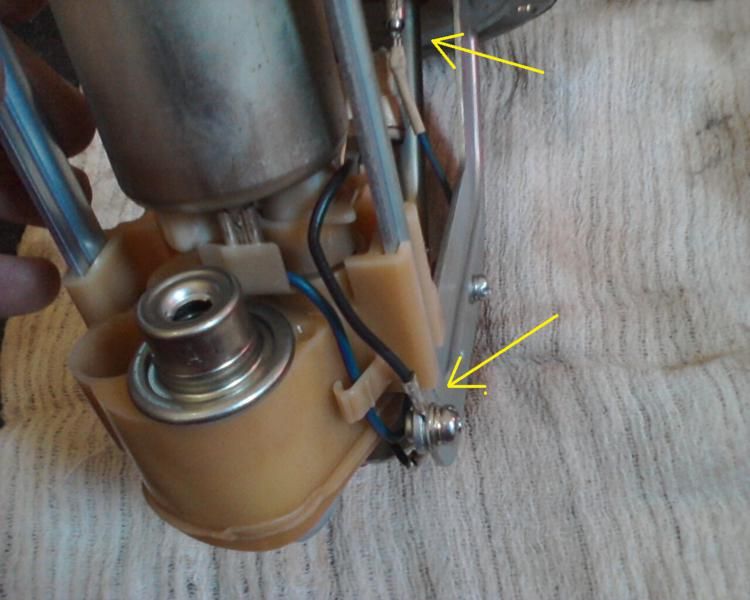

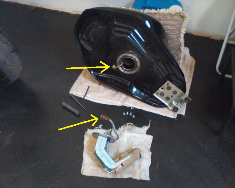

AQUI O TANQUE JÁ FORA E A BOMBA JA FORA TAMBÉM, PRA TIRAR A BOMBA PRA FORA TEM QUE DESPLUGAR CONFORME INDICADO

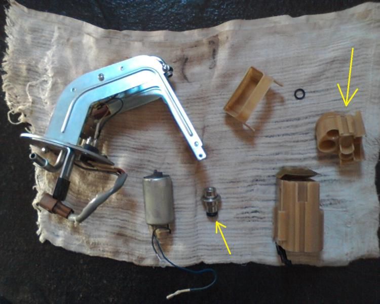

ESSA TAMPINHA É SÓ ENCAIXE, SÓ LEVANTAR AS LATERAIS (E EU SOFRI ACHANDO QUE TINHA QUE DESPARAFUSAR)
AI DEPOIS SIM TIRA OS PARAFUSOS E LEVANTA ESSA OUTRA PEÇA

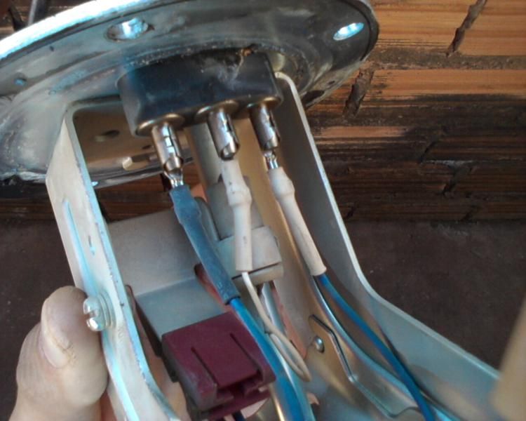

TEM QUE TIRAR ESTES FIOS, UM É PARAFUSADO E O OUTRO SÓ ENCAIXE

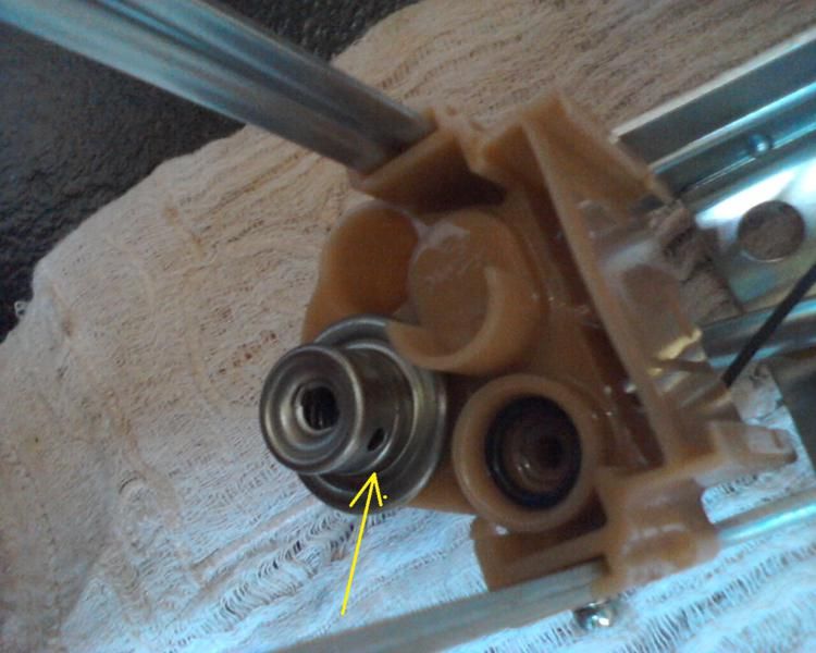

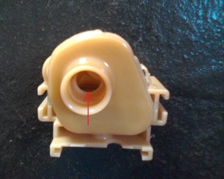

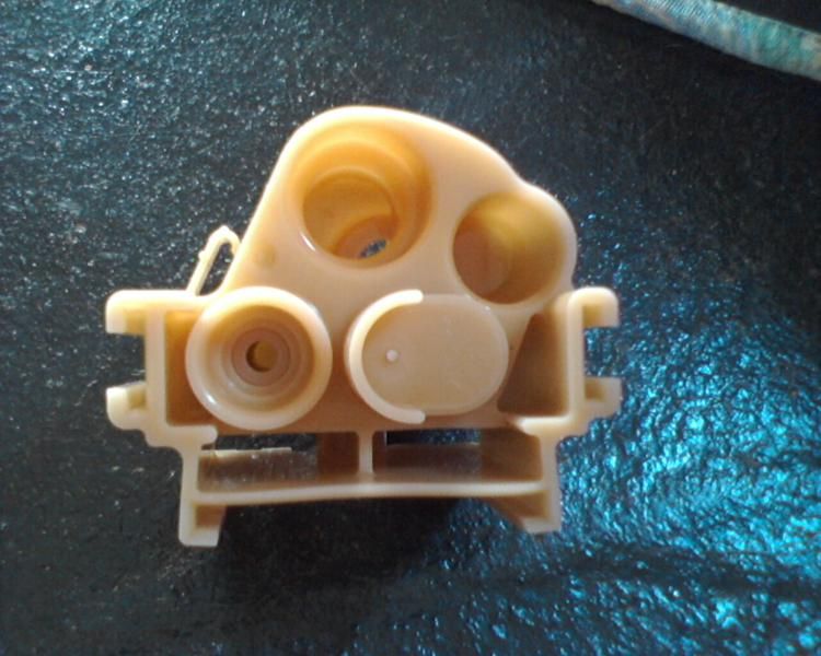

EIS O OURIFÍCIO QUE DEVERA SER LIMPO
SO TIREI PRA MARCAR O RUMO QUE TAVA ESSE BURAQUINHO, PRA MONTAR IGUAL DEPOIS

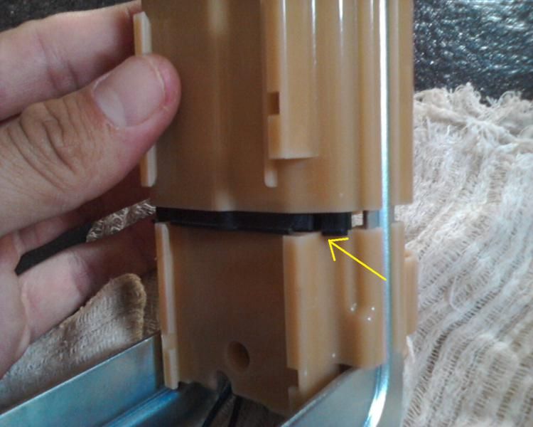

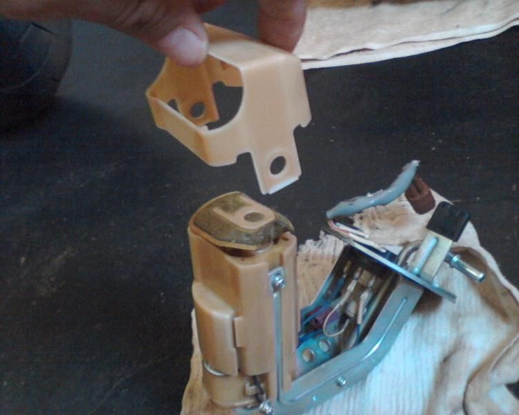

ESSA ÚLTIMA PEÇA É SÓ ENCAIXE TAMBÉM

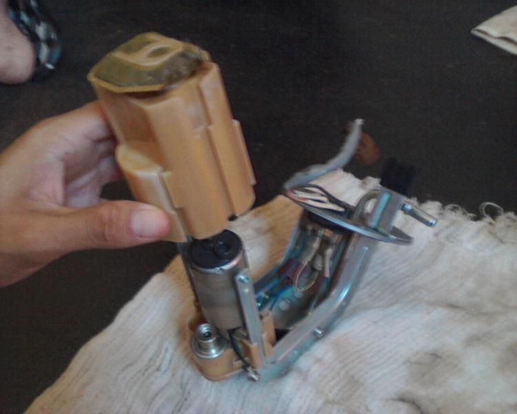

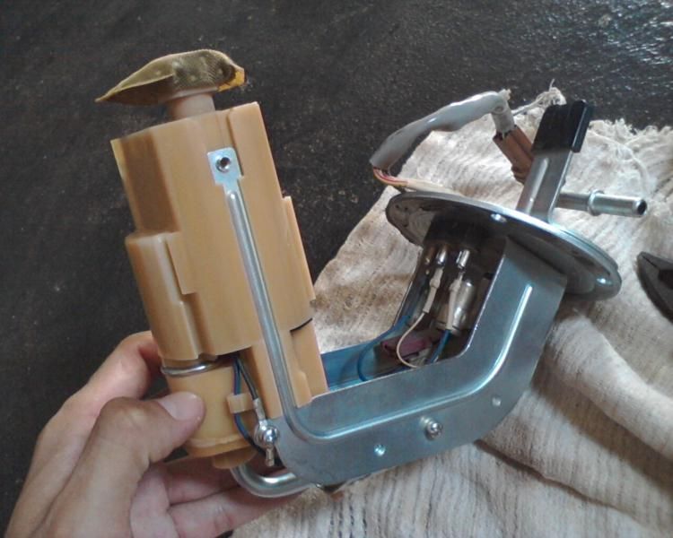

É BOM DEIXAR ESSE PINO CROMADO ENCAIXADO NA PEÇA DE PLASTICO, ASSIM FICA SÓ 2 BURACOS NA PEÇA, MAIS FÁCIL PRA FAZER A LIMPEZA

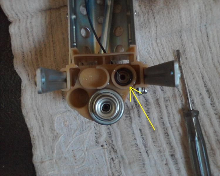

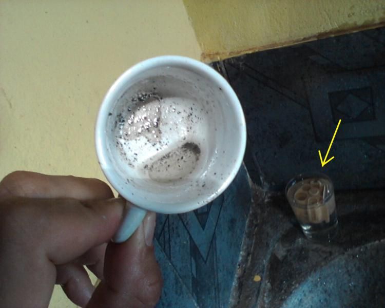

E AQUI A SUJEIRINHA QUE SAIU. TENTEI SO COM AGUA E NAO SAIU NADA, MAS APOS USAR QUEROSENE, SAIU ISSO AI (DETALHE PRA PEÇA DENTRO DO COPO COM ÁGUA E SABÃO, RS.
TENTEI MOSTRAR O FILTROZINHO QUE TEM DENTRO DA PEÇA
ESSA PEÇA PRETA, AO DESMONTAR ELA CAIU E CUSTEI ACHAR O JEITO DELA ENCAIXAR AI, MAS NÃO TEM SEGREDO
NEM CHEGUEI A FUNCIONAR A MOTO, NO FIM DE SEMANA VOU TESTAR E RELATO AQUI SE RESOLVEU AS FALHAS OU NÃO.

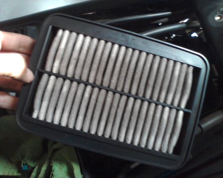

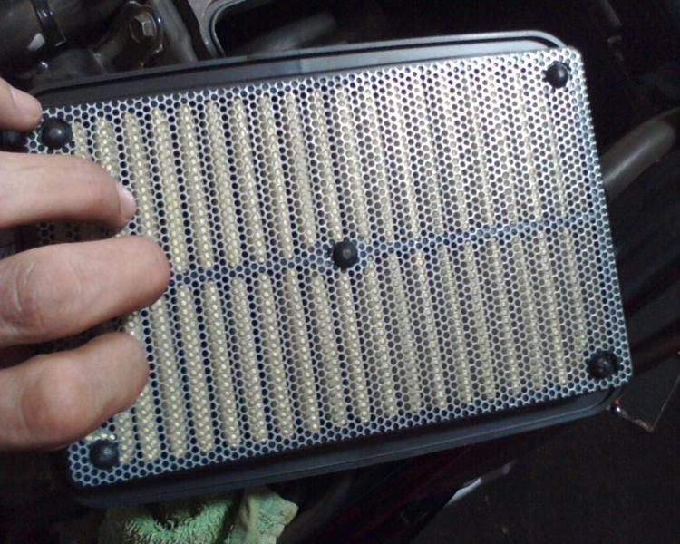

APROVEITEI E TIREI O FILTRO DE AR PRA SAR UMA SOPRADA.

Tutorial cheio de fotos e rico em detalhes eihm!
Meus parabéns ao Mamation e ao diego.

valeu... Mas eu acho que ainda tirei poucas fotos, queria ter pego todo processo mesmo, tirando o tanque, desconectando o chicote e a mangueira do tanque, enfim... Mas também tava com pressa pra terminar logo, mas mesmo assim acho que deu pra ter uma noção, e deve ajudar quem precisar futuramente. Qualquer dúvida também fico a disposição.

Fica tranquilo que COM CERTEZA o seu problema foi resolvido.
No meu caso não saiu nem 1/3 de sujeira do que tinha na sua bomba, e ja era suficiente pra fazer com que a moto perdesse a força em alta. Depois do processo nunca mais tive dor de cabeça (e ainda economizei 500 dilmas da bomba).
Abraço!

Blz Mamation...
Bom, ate fiquei mais animado então, se no seu caso saiu bem menos sujeira e resolveu, no meu caso então que saiu aquilo tudo... rsrs.
No meu caso ou resolvia ou eu ia andar só de 120 pois não tinha essa bala toda agora pra comprar outra bomba não, hehe.
Abraço.

DIEGO
Desculpe de dar palpite mas nas fotos acima tive reparando dois detalhes que vc nao reparou um e seu pre filtro esta muito escuro ou sujo, outro e o orificio que saiu a sujeira este esta muito pequeno da uma passada de broca na mesma medida do bico da bomba (medida interna) pois a minha tambem e uma b1250, e estava com o mesmo sintoma ai fiz o sequinte furei o orificio para dar maior vasao,depois troquei o pre fitro,e lavei o tanque com querosene, andei mais de 02anos sem problemas, estes dias precisei fazer a troca da bomba(devido a gas ruim pura agua e alcool)ai foi que vi o preço aqui na minha cidade cai de costa me pediram so 2500dilmas (pode)e nao vendia so o refil so completo, para resolver acabei colocando a da fazer 250 03bar cara se eu te falar que virou um canhao vc nao vai acreditar, sem falar no preço so 90dilmas acabou meu problema, nao sei se ajudou mas nao custa tentar
