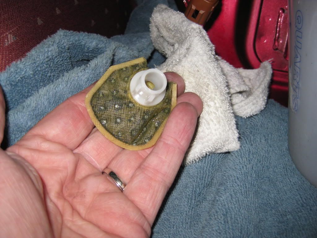

Retire o tanque da moto, em seguida retire o corpo da bomba de combustivel, desmonte-o de acordo com a imagem abaixo (obs, no meu caso não removi os fios da bomba, deixei eles conectados onde estavam)
Dentro daquele orifício mostrado por ele, existe uma espécie de filtro, no manual chamam de filtro de alta pressão, e é ali que a sujeira fica depositada, restringindo a alimentação do motor.
Com a ajuda de um fio de cobre, faça uma espécie de "escova" para limpar esse orifício... No meu caso, utilizei também querosene, água quente e detergente pra limpa-lo, sempre forçando o fluxo de água dos dois lados, com o auxilio de uma seringa do lado menor, e a torneira do lado maior. Também deixei o regulador de pressão (mostrado na foto acima, do lado esquerdo da bomba) conectado ao corpo de plastico, para garantir que toda água sairia com pressão pelo orifício que estava sujo.
Eu repeti o processo de limpeza com água quente e detergente 7 vezes (cansativo)
Você vera uma pequena borra preta saindo (muito pouco mesmo), e é exatamente isso que causa o problema (é, eu sei, é difícil acreditar que tão pouca sujeira possa prejudicar tanto o rendimento do motor).
Após isso, limpe tudo, monte o corpo da bomba, instale na moto e seja feliz!

Estou com o mesmo problema que você. A moto voltou a falhar em alta, e a limpeza da bomba não resolveu. As velas são novas e o filtro de ar está limpo. O refil da bomba de combustível está puxando normalmente a gasolina (testei fora), porém acredito que a pressão esteja abaixo do normal.
O engraçado é que a moto com o tanque cheio falha pouco. A partir da metade do tanque passa a falhar mais, e quando chega na reserva, não passa de 140km/h.
Estou a procura de um refil para adaptar no lugar do original. Consegui um daquele modelo da Bosch de 3 bar (famoso refil Boschinha), mas não foi possível a adaptação, este refil é mais comprido e tem o diâmetro um pouco maior. Vi em outros tópicos o pessoal dizendo sobre adaptação do refil da Fazer 250. Mas sinceramente analisando as fotos que encontro na internet, o filtro da fazer é bem semelhante ao boschinha e aparentemente maior que o refil original da Bandit (Mitsubishi). Infelizmente não encontrei em nenhuma loja apenas o refil da Fazer para comparar.
Vou continuar na luta, qualquer novidade eu posto aqui.

No meu caso, sinceramente acredito que o pré filtro (uma espécie de peneira que até abri um outro tópico a respeito) acabou "entupindo parcialmente", não foi trocada, e por fim forçou o refil até o ponto de danificá-lo.
Eu limpei todo o sistema novamente e consegui adaptar um novo pré filtro automotivo, mas não cheguei a montar o conjunto e testar. Queria aproveitar que já está tudo desmontado e substituir logo o refil e evitar dor de cabeça futura (tendo em vista que o refil adaptado sairia em torno de R$ 100,00).

Re: (TUTORIAL) consertando a bomba de combustível
Pessoal, com grande satisfação venho dizer que o problema foi resolvido novamente! rs
Ontem limpei todo o sistema da bomba com CAR 80. Liguei o refil da bomba em uma fonte 12VCC e deixei correr CAR 80 misturado com querosene (1/15) por +- 5 minutos (o refil ficou imerso na solução). Saiu uma terrinha preta de lá (nada demais). Limpei também o filtro de alta pressão (peça plastica amarela onde é fixado o regulador de pressão). Aproveitei e lavei o tanque por dentro, com água e detergente neutro mesmo, e logicamente enxaguei e sequei o máximo possível.
Por fim, meu pré filtro "derreteu" quando eu tentei limpa-lo com CAR 80, e fui obrigado a fazer uma adaptação de um pré filtro automotivo, como o da foto abaixo, que me custou R$ 10,00.
O encaixe é exatamente igual ao original, só precisa limar 2 mm do plastico verde pra encaixar no copinho. Ficou bem preso, tanto quanto o original.
Hoje fui a um mecânico aqui do meu bairro que me indicou uma loja de reparo de bombas injetoras automotivas. Ele me disse que o recondicionamento do refil poderia ser feito por +- R$ 50,00.
Por fim, a loja já havia fechado naquele momento, e por desencargo eu resolvi montar o conjunto só com a limpeza + pré filtro automotivo, para ter certeza que o problema era falta de pressão no refil.
Terminei de montar a moto, coloquei 4 litros de gasolina no tanque (quantidade em que normalmente falhava bastante) e fui testa-la no rodoanel.
Para a minha surpresa a moto está um canhão , não falhou em nenhum momento, e eu consegui esticar todas as marchas enrolando o cabo (inclusive a sexta).
Acredito que todo o problema estava sendo causado pelo pré filtro, que estava parcialmente obstruído e impedia a demanda correta de combustível para o motor. Estava muito pior que este da foto abaixo
Diego, fica a dica . Compre este pré filtro automotivo e substitua no conjunto, monte e faça o teste. No meu caso resolveu, pode resolver no seu também. Na pior das hipóteses, vai gastar R$ 10,00 e um pouco do seu tempo.
Infelizmente não tirei fotos da montagem, mas quem quiser, é só me enviar MP que eu explico como fiz, não tem segredo nenhum.
Espero ter realmente resolvido o problema. Qualquer novidade posto aqui.
