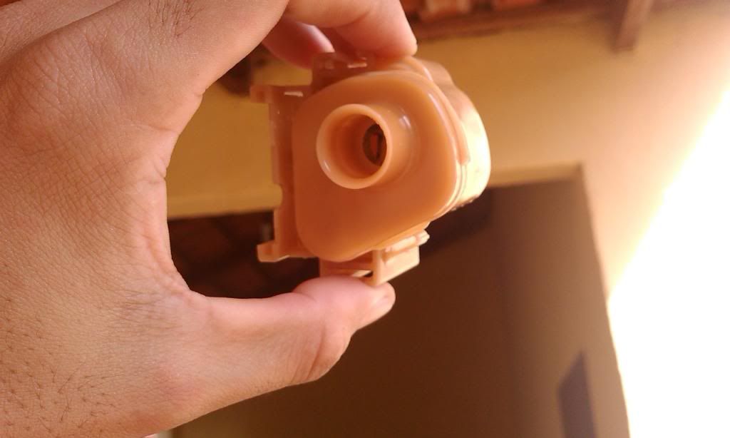

Bom dia galera!
Seguinte: ontem não resisti e fiz o furo no filtro da minha bomba também, e acreditem, a moto ficou OUTRA MOTO, consegui esticar as marchas até cortar giro, e no final consegui atingir 237 km/h, ou seja, normal, pois antes de começar o problema tinha conseguido colocar 235. Nem acreditei, depois de meses mexendo, e brigando com essa bomba, tentando uma coisa e outra, enfim consegui respirar um pouco aliviado ontem.
Agora fica a dúvida: será que esse pequeno buraco não poderá dar passagem a possíveis impurezas (ciscos, sujeiras)? O pré-filtro consegue fazer toda filtragem de sujeiras sozinho? Quando comprei a moto só usava gasol aditivada, ai depois de ler aqui no forum passei só pra comum. Agora com esse buraco ai no filtro acho que vou voltar só pra aditivada pra ir ajudando manter limpo as velas, bicos, injeção, devido a possibilidade de agora passar + sujeiras, estou certo?
De todo jeito vou levar pra trocar velas e fazer limpeza de bicos pois tava na hora mesmo, só que não vou apavorar mais, acho que até vou esperar minhas férias em Março que vou com + tempo, rsrs.
Segue foto do buraco como ficou:

Isso.
Quando você tapar a saída, o refil atingirá a sua pressão máxima, e o correto é o regulador de pressão atuar liberando a água para não exceder a pressão de 3 bar.
Na imagem abaixo, a válvula reguladora de pressão é o item metálico, anexado ao filtro de alta pressão (esse bujãozinho aí).

Terminei! Agora vou pra pista testar! rs
Padumi- Participante
Re: (TUTORIAL) consertando a bomba de combustível
Hehehe! 282 km/h! Acho que ficou bom! rs... E acho que ía mais, mas tive que tirar a mão por causa do tráfego! rs
É bom voltar a ter uma "moto grande", mas ainda ñ vou comemorar, pois não sei se vai durar e, se durar, quais serão as consequências de se furar aquela telinha!
Algumas fotos da "presepada", só pra constar! rs
Sim!! Eu imprimi as fotos com o passo a passo, pra servir de guia. Da vez anterior, fiquei com o notebook ligado do lado da moto, pra olhar as fotos, mas não foi legar meter a mão na graxa e mexer no notebook ao mesmo tempo! rs
Abs a todos e obrigado, mais uma vez!
