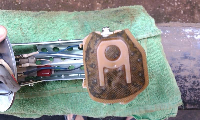

Na desmontagem, notei que o pré filtro tava bem sujo. E pior: a parte da "peneira" (aquele tecido todo furadinho) tava desfiando por dentro do tubo. Cortei os "tecidos" desfiados no que deu, mas não ficou 100%. Montei tudo e a moto ficou top. Mas agora, uns 1.000 km depois, já tá ruim de novo. Não passa dos 8.000 rpm...

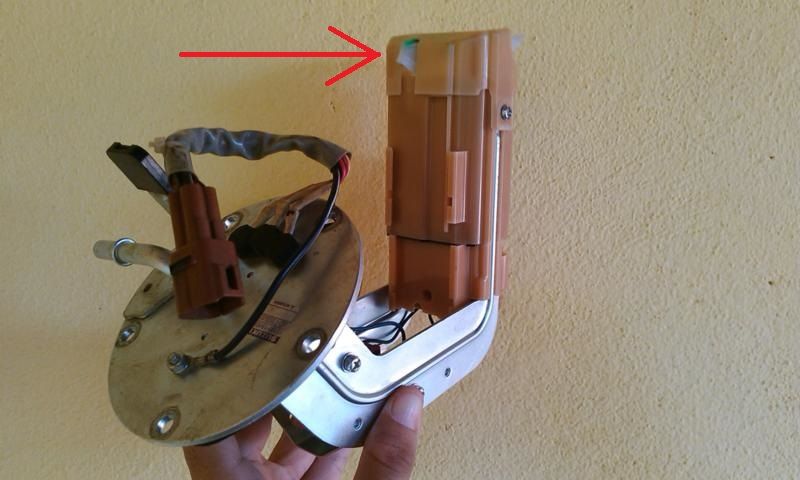

Refil é a própria bombinha 12Vcc em si. está do lado esquerdo da foto abaixo. O pré filtro está do lado direito.
O filtro de alta pressão é esse outro cara da foto abaixo. Se reparar bem dentro dele, tem uma espécie de "peneira" (um dos itens que entope e caga td)...
No meu caso, como disse acima, eu limpei tudo com CAR 80, lavei o tanque com água e sabão, e liguei o Refil em uma fonte 12Vcc pra funcionar mergulhado em querosene + CAR 80.

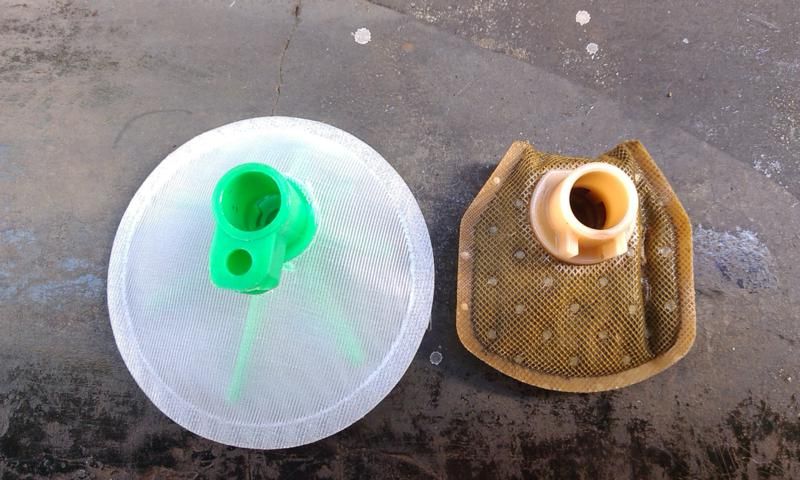

No caso da adaptação do pré filtro automotivo, eu fiz da seguinte maneira:

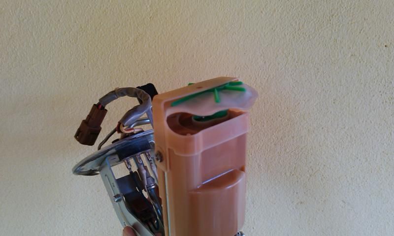

Limei as arestas circuladas em vermelho da foto abaixo, para que o pré filtro adaptado conseguisse encaixar na bomba perfeitamente e substituir o antigo ( item 15 da montagem abaixo).
Precisei também montar o conjunto sem a tampa final (item 16 da montagem abaixo), pois o pré filtro que eu comprei era maior que o antigo, e não permitia a montagem da tampa.
Neste caso, recomendo que você procure um outro formato de pré filtro automotivo (existem vários) que se encaixe perfeitamente no conjunto, e permita a montagem da tampa. Dependendo do modelo vai ser realmente intercambiável e nem vai precisar "limar" nada para adaptar.

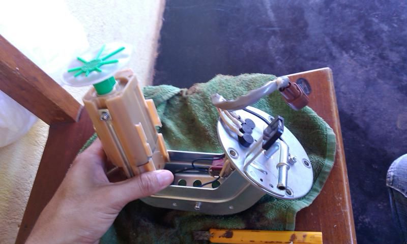

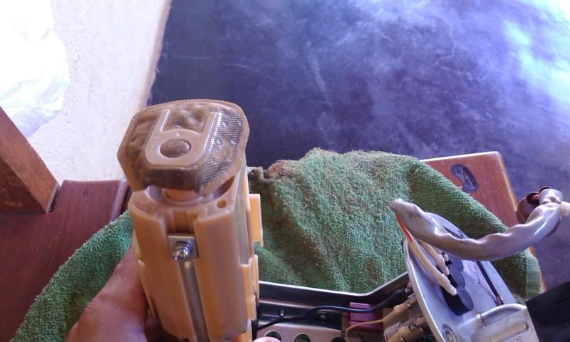

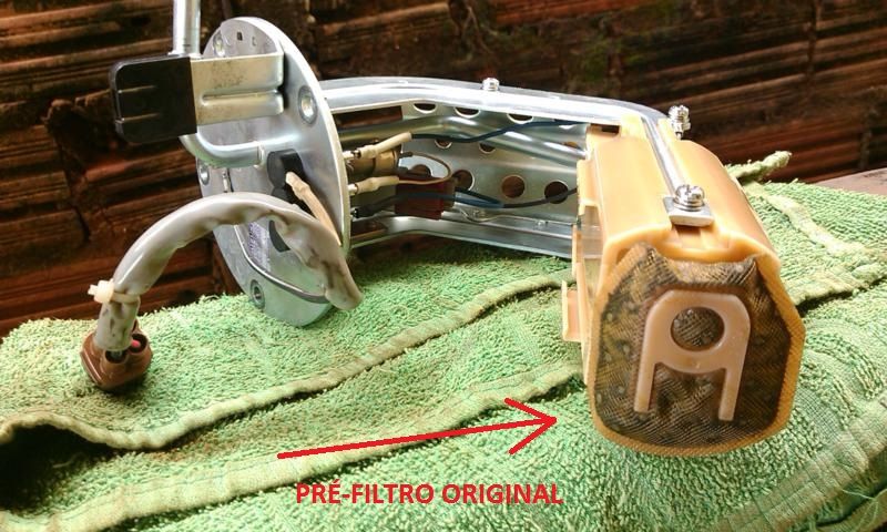

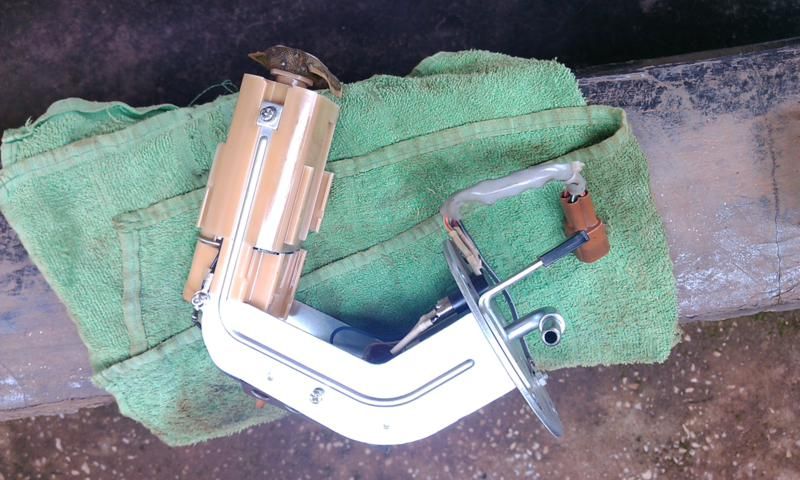

Boa tarde pessoal! Hoje fiz mais um procedimento mas NÃO funcionou, estou chateado.
Fiz o procedimento que o Mamation citou: pela 3ª vez esgotei a gasolina, tirei o tanque e tirei a bomba pra trocar o pré-filtro por um automotivo. Desta vez nem abri a bomba pra fazer limpeza, só pra trocar o pré-filtro mesmo.

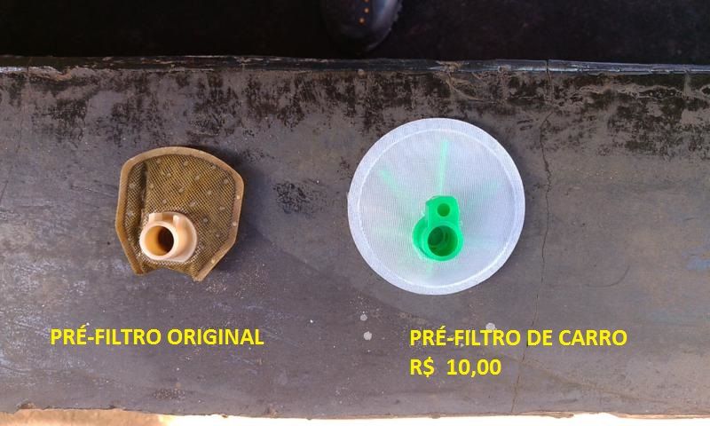

Comprei o pré-filtro numa auto-peças por R$ 10,00 também.
Vamos la:

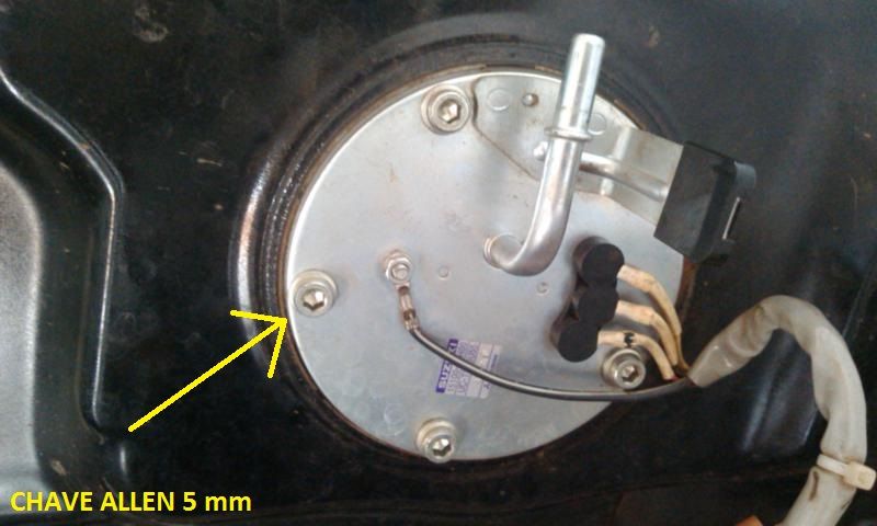

Aqui so pra mostrar a chave que usa pra tirar a bomba do tanque (no meu caso), além duma chave 10 mm pra tirar os 2 parafusos que fixam o tanque no quadro.

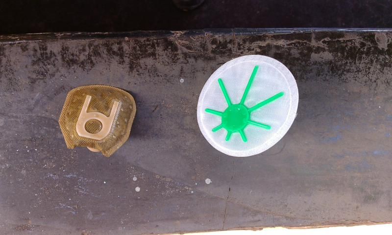

O pré-filtro original parece que tem muita sujeira dentro dele, ou será que tem algum tipo de "espuma" ou algo assim dentro dele pra ajudar na filtração? Pois se esse marrom todo for sujeira tava feio então.

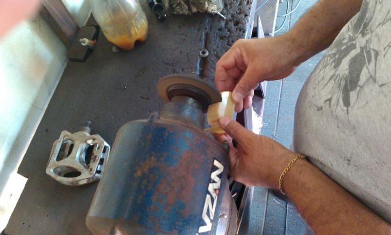

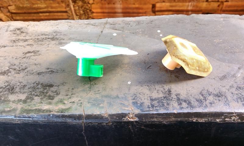

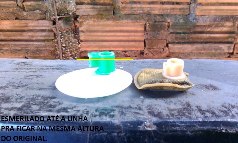

Essa parte plastica verde do filtro automotivo, era quadradinha, mas ai não encaixa na peça original, tem que esmerilar nas quinas pra ficar arredondado igual ficou na foto.
Esmerilei até onde mostra na linha amarela, pois ficava mais alto que o original aí a "tampinha" não entrava.
Também esmerilei na tampa original, pois não tava entrando com o novo filtro.

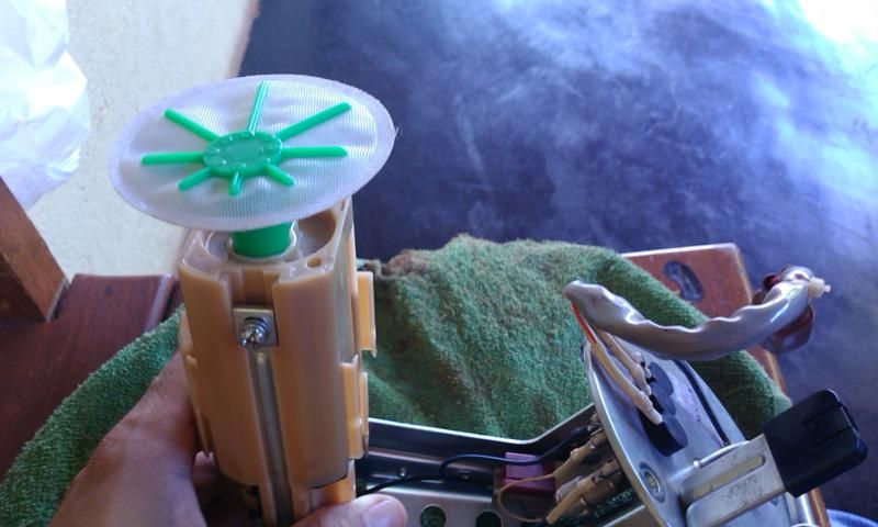

Vejam que uma pontinha ficou pra fora onde esmerilei, pois não tava entrando a tampa, aquela pontinha é muito rígida.
Depois que montei tudo novamente, funcionei a moto, acelerei até cortar giro e ainda assim falhou, então um mecânico amigo sugeriu despejar uma lata de querosene no tanque, que ajuda limpar os bicos. Ai despejei o querosene e fui pra BR acelerar, e... FALHOU.

Mamation escreveu:André, da uma lida nas mensagens anteriores. O meu problema era EXATAMENTE igual ao seu. Quanto mais vazio o tanque, mais falhava. Na reserva de 2L não passava de 120km/h, e com o tanque totalmente cheio quase não falhava.
Se você abrir o bocal do tanque e rodar com ela aberta vai perceber que falha bem menos.
Aparentemente resolvi o problema limpando todo o sistema e trocando o pré filtro (procedimentos mais detalhados anteriormente). Infelizmente ainda não tive a oportunidade de testa-la realmente (uma viagem mais longa, de 200km ou mais), testei apenas no Rodoanel em um trecho de aprox. 25 km
abs.
Mamation, muito obrigado, vou ver as mensagens anteriores que vc postou e seguir, essa do bocal, nao sabia, vou fazer o teste hoje. quanto a limpeza vou refazer, esse pré filtro é o amarelinho que fica na ponta da bomba?

Isso, o pré filtro seria o "pescador" do tanque.
Faça os testes e poste aqui os resultados para compararmos.

Mensagem por Diego de Oliveira em Seg 13 Jan 2014, 13:21
Andre, é este mesmo, veja nas minhas fotos na pagina anterior que eu identifico bem ele.
Sérgio: o filtro de alta pressão que fica dentro do regulador de pressão que vc citou ai acima, eu consegui ver ele, da 1ª vez que desmontei a bomba pra limpar, e realmente é dificil fazer uma boa limpeza nele, o local é de dificil acesso, e não tem como substituir só o filtro, apenas o regulador inteiro, difícil é achar um regulador pra comprar. E se o problema for nesse filtro do regulador, então não adiantaria fazer recondicionamento do Refil, pois o regulador continuaria "sujo ou danificado", certo?
