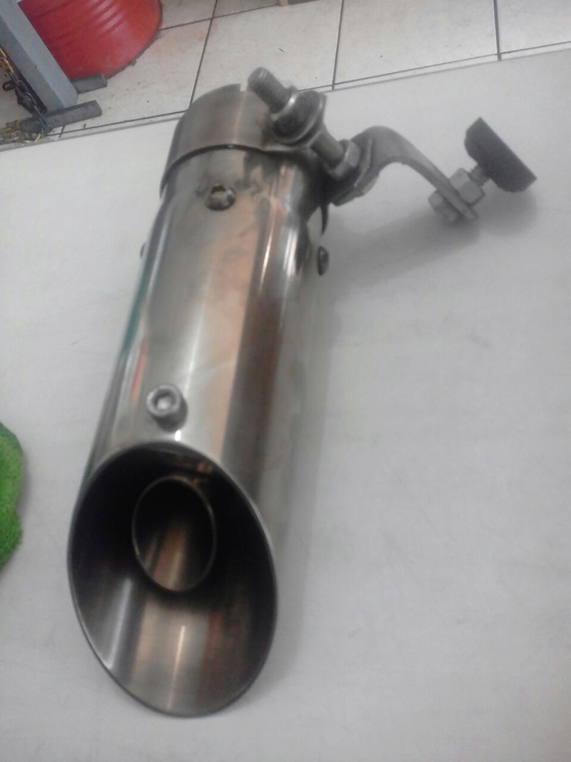

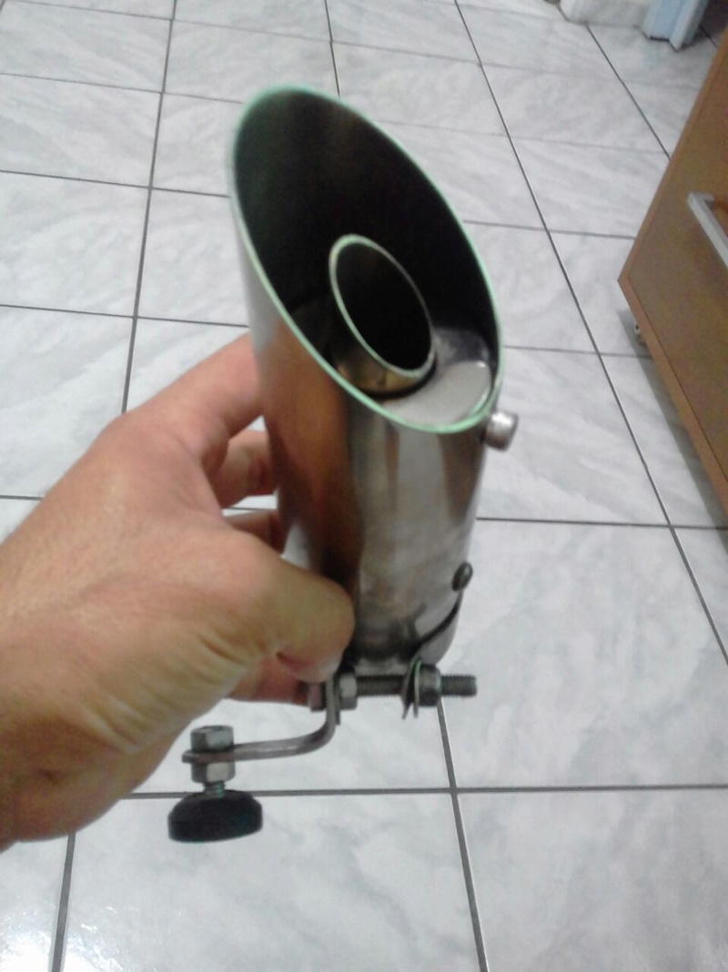

Gente, a luz do FI era o sensor de tombamento! Levei na loja que comprei e eles trocaram o sensor. E sobre o sensor do neutro eles vão trocar também!
Removi a ponteira original e estou andando sem pra ver como fica... o ronco fica alucinante hahahah mas estou com medo de tomar multa, devo por de volta em breve. Alguem ja andou com ela assim?? Dá algum problema pra moto?

carlosguerra91 escreveu:Gente, a luz do FI era o sensor de tombamento! Levei na loja que comprei e eles trocaram o sensor. E sobre o sensor do neutro eles vão trocar também!
mas que bom que foi de fácil resolução.
Sobre a ponteira, melhor colocar uma, porque sem fica muito louco o ronco e a polícia pode complicar sim, e bastante hehehehe. inclusive levando a moto para o pátio, então melhor colocar a original ou comprar uma esportiva, que não seja aberta.

Mensagem por carlosguerra91 Seg 29 maio 2017, 09:19
Andre_B12 escreveu:
hahaha vou colocar a original de volta!! deixei só por hoje pra mostrar pro pessoal do meu trabalho kkkkkk... eu encontrei uma ponteira usada a venda aqui na minha cidade. Ela é pequena de inox e tem um abafador removivel. Será que essa já da pra passar pela polícia?

tudo é muito relativo referente ao escapamento esportivo, porque a policia tem que provar que ele faz mais barulho que a legislação permite, logo, precisam ter o decibelímetro para tal medição e eles não possuem. Mas mesmo assim eles enchem o saco. Penso que essa ponteira ai vai ficar bom e não terás problemas, mas como eu falei, muito relativo, quando eles querem incomodar, vão falar até das tuas botas sujas hehehehe

Mensagem por carlosguerra91 Seg 29 maio 2017, 11:13
haha entendi.. legal, vou pegar essa ponteira por 150 reais. Será que essa ponteira abafa bem o barulho?? pq só o cano ficou absurdamente alto kkkk

carlosguerra91 escreveu:haha entendi.. legal, vou pegar essa ponteira por 150 reais. Será que essa ponteira abafa bem o barulho?? pq só o cano ficou absurdamente alto kkkk
já que você está sem a ponteira enorme original, vai sem e já coloca no local, se ficar muito alto mesmo com o abafador, nem compra. dai procura outra Very Happy Very Happy

Mensagem por Alex84 Ter 30 maio 2017, 17:29
Andre_B12 escreveu:
Bandit 2013 vale a pena? - Página 2 Whatsa12
Bandit 2013 vale a pena? - Página 2 Whatsa13
Quanto mais curta, mais agudo irá ficar o som
Ponteira mais longa irá te dar um som mais grave, encorpado. Eu optei pela K7 da Jeskap
