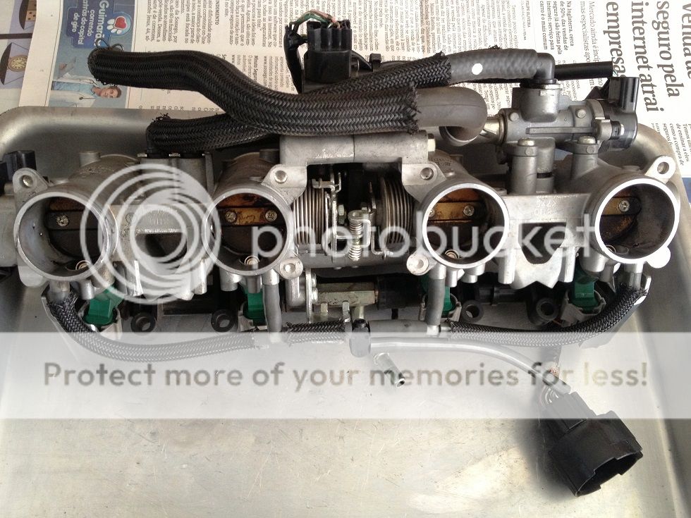

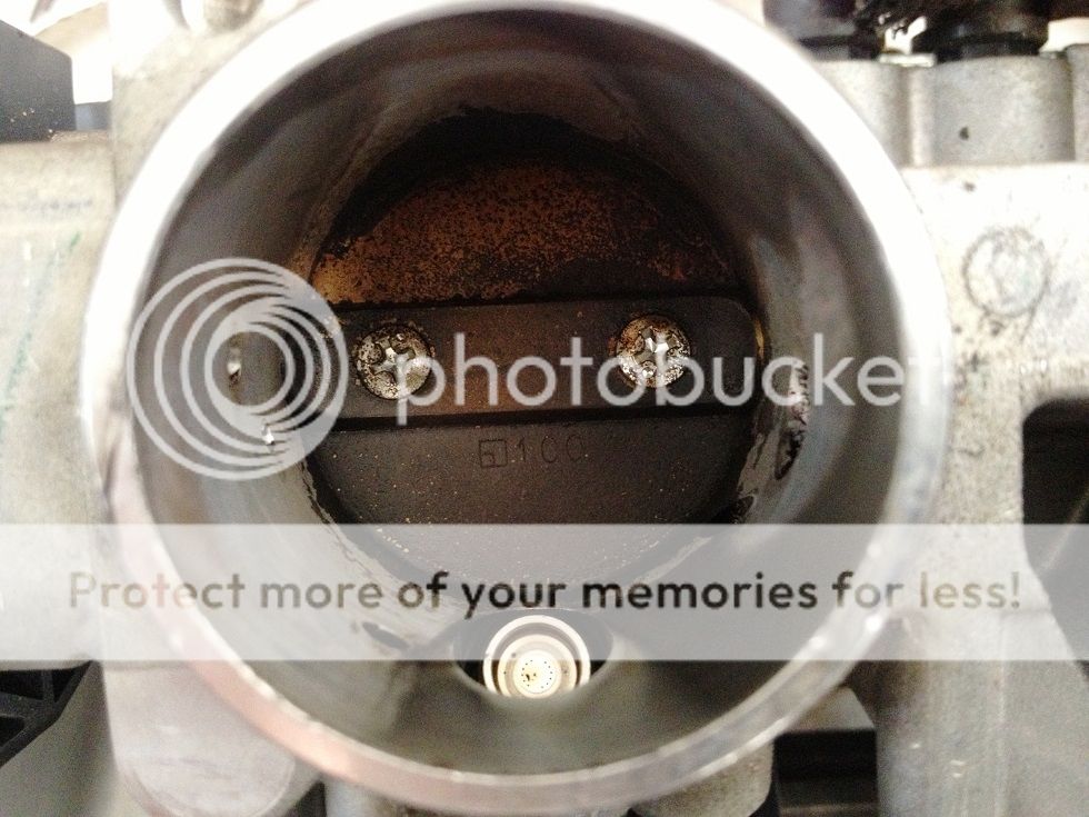

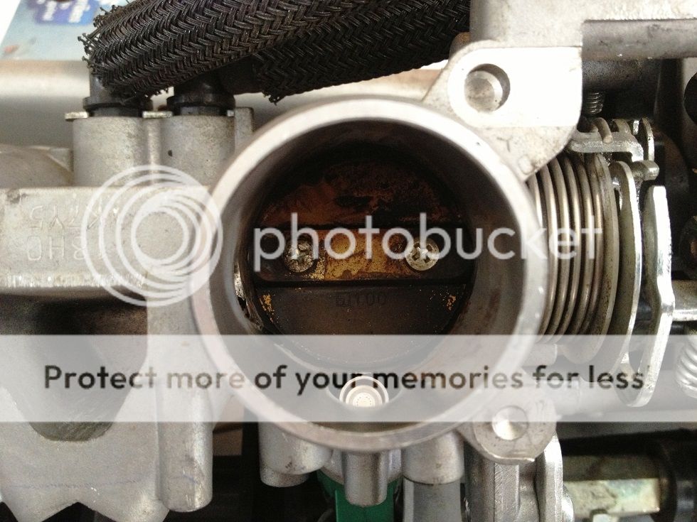

Cara a minha ficou zerada, eu retirei o corpo de injeção inteiro e aproveitei para limpar o corpo tmbm, gastei uma lata de CAR 80...rsrsr
Um dos bicos esta com uma sujeira presa e com isso ele injetava 20 ml a mesmo que os outros, devido a isso que ela falha em baixa rotação e ocilava a marcha lenta, como faz pouco tempo que eu estou com ela ainda não tive tempo de dar aquela geral nela, pois eu acho que o antigo dono era meio "porco"...rsrsrs.
Mas manda limpar os bicos, pode ser que a sua esteja com os bicos sujo tmbm, com o combustivel desse pais tudo é possivel...
