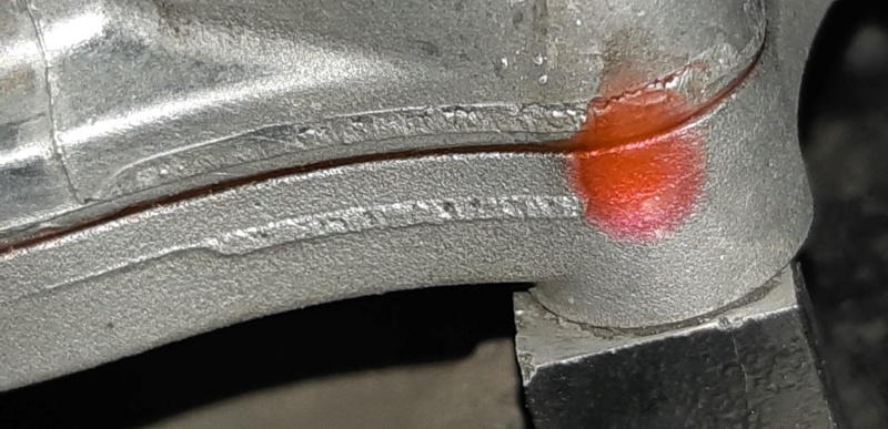

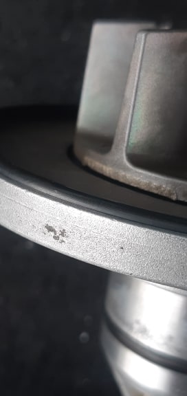

É irmão,AGORA foi a bomba d´água....
Abri e vejam o estado do oring,completamente achatado!
Ai liguei para a autorizada,77 reais e uma espera de 30 dias.......mercado livre 99,90.
diante disso ,fui em São Cristovão ,bairro aqui no RJ com várias lojas de peças para veículos.
5 REAIS!!!
notem a diferença da altura da borracha! agora vai vedar!
montei tudo e ficou perfeita.....
fica ai a dica...

Atualizando a novela!
Bomba recebida, instalada, testada e sequinha! Acho q o Álvaro matou mais uma!
Não rodei mto, cerca de 30km até agora fora o tempo de funcionamento da moto enqto colocava o fluido no radiador. Mas acredito q se fosse pra vazar, já teria vazado. Dei umas esticada nela pra forçar o giro da bomba e tudo normal!
Enfim, recomendo demais o serviço da Real Bombas. Cara gente boa demais e muito prestativo! Como já tinha trocado os orings ele me mandou os q ele usaria. Achei isso legal da parte dele...
Segue a foto da danada depois do rolê
ps. Obrigado a todos os amigos aqui do fórum que responderam as dúvidas, em especial ao delphiman q incomodei mais q os outros kkkk
