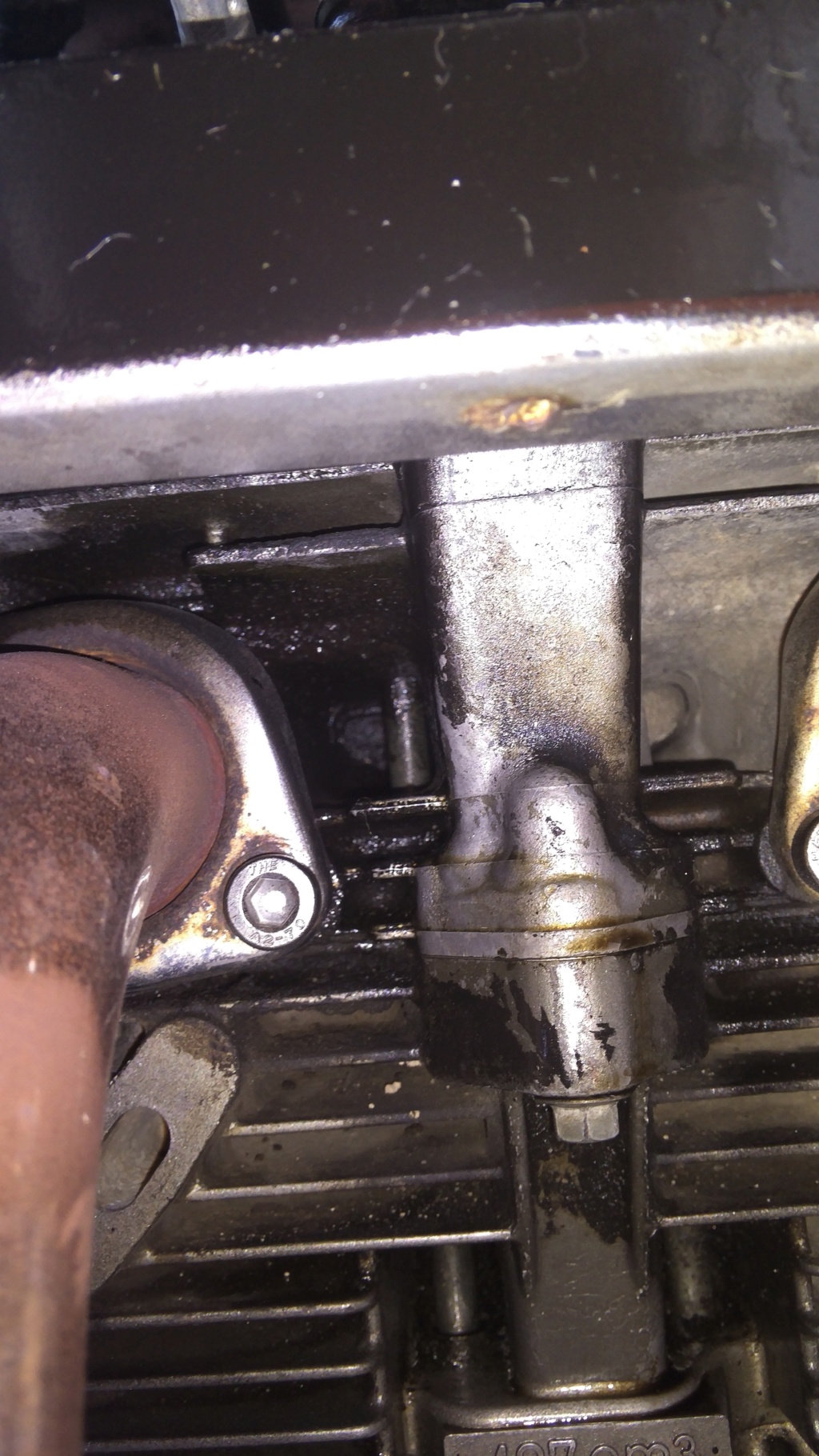

Comprei uma gs 500 98 muito integra, mas está com um vazamento de óleo entre o cilindro e cabeçote. O óleo escorre bem no meio do cabeçote, lado direito, escorre pelo parafuso/prisioneiro que passa bem perto da saída do escapamento e escorre até aquele parafuso que fica na frente, na junção do cabeçote com o cilindro. Pode ser da arruela de cobre que dá aperto no conjunto?

Pode ser algum o'ring de vedação ou junta. Não saia apertando além do torque especificado pq vc pode espanar alguma rosca ou empenar o cabeçote.
Tenta achar uma visão explodida do motor dela e confere se tem um o'ring alí.

Seria interessante limpar totalmente a área e depois circular um pouco com ela confirmando mais aproximadamente onde é o vazamento.
Minha saudosa GS500 também 98 vazava - mas bem pouco - também pelo cabeçote porém na lateral esquerda (embragem), foi resolvido trocando a junta do cabeçote devendo ser original pois a mão-de-obra é cara.
Parece ser um problema comum dela pela taxa de compressão relativamente alta, afinal você pode literalmente bater o VDO do RPM que ela aguenta, não é incomum encontrar quem já tenha trocado até mais de 1x essa junta.

Bom dia amigo, você terá que trocar a junta do cabeçote, se for somente ela está tranquilo. Se for a junta do corpo do cilindro a brincadeira vai ficar um pouco mais cara, pois terá que desmontar até o bloco e trocar todas as juntas.
