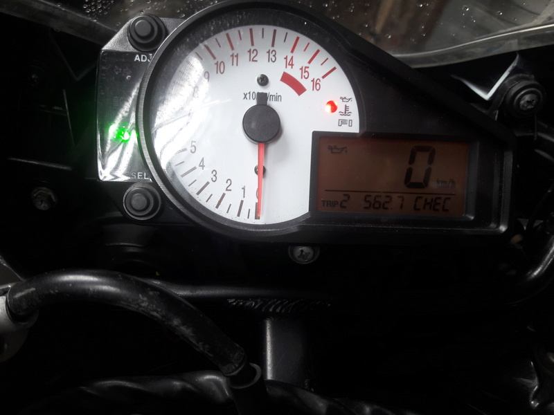

Boa noite Amigo. Na verdade aparece FI CHEC constantimente porém quando faço jamp na tomada de leituras aí sim aparece esse código C00

Tem como vc colocar uma foto dessa mensagem no painel?? Pq a luz do FI na sua moto senao me engano é a mesma da temperatura e pressão de oleo.
E o check aparece la no visor digital.
Nunca vi a msg "FI CHECK" juntas nas Suzukis, são duas coisas diferentes.
FI é erro de injeção(luz espia), pode ocorrer antes da partida ou durante o funcionamento, se ela estiver acendendo, com certeza vai aparecer um codigo de erro.
Check é um alerta se alguns dos itens que impedem a partida estiver acionado, acontece somente antes da moto ligar, nunca em funcionamento. Esse não apresenta código de erro.

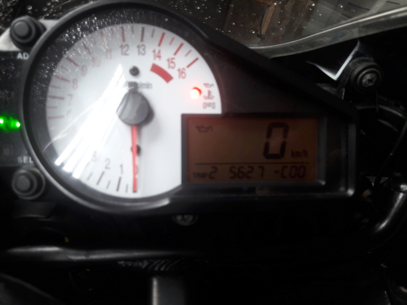

Bom dia amigo. Aparece apenas FI e a luz fica acesa antes e depois da partida.
Quando Janeiro a tomada leitura ai aparece CHECK. Quando acionou o botão vermelho pra dar partida ai sim aparece o código de erro que é C00.abaixo segue as fotos....

Boa tarde,
interessante, aparecendo a Luz de FI e indicação no painel, entendo que teria que aparecer um codigo de erro.
Não vejo sentido para que não seja mostrado. Já tentou passar ela em algum scanner para ver se ela também nao acusa o erro??

Quando coloco jamp aparece o código de erro que é o C00 porem a moto não apresenta nenhum problema aparente, ando nela normalmente não falha.... nada acontece, apenas a luz vermelha no painel. Mas obrigado pela ajuda Mano.

Pode ser algum erro na memória, seria interessante fazer o reset (via software sei que dá, não sei se tem como fazer sem ele) para ver se volta algum erro novamente.
