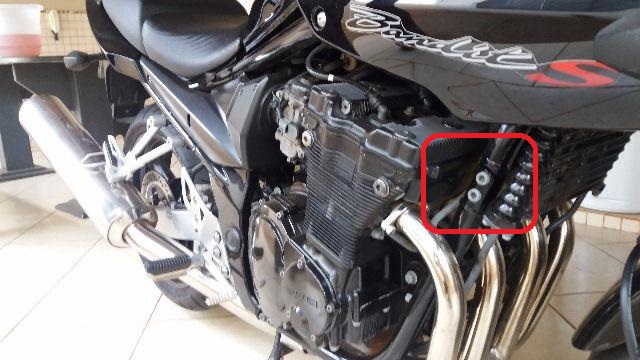

Agora a noite fui dar uma geral no scap novamente e peguei a lanterna e para dar uma olhada geral por curiosidade e principalmente nos coxins e parafusos de suporte do motor onde para minha surpresa olhem a foto abaixo, cade os parafusos que junta o chassi ??? O motor está pendurado !!! Faz um mes que levei na CC e solicitei que fosse reapertados todos os parafusos de acordo com manual. Simplesmente se apoiar a mão no slider da para ver o chassis se movimentando e e do mesmo lado que sinto as vibrações.
Vibração motor GSX 650F - Página 2 Img-2010
Olhem nessa foto, são os dois perto do cabeçote.

Mensagem por Berlindo Ter 16 maio 2017, 10:13
Esse slider aí tá te fudendo a vida.
