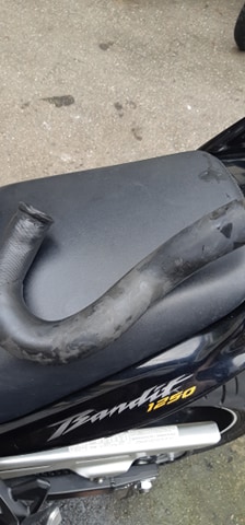

Minha Band estava jogando água pra fora,como li muito aqui que era a tampa do radiador,comprei uma! Coloquei e NADA,continuou a vazar!
De saco cheio,comecei a averiguar de onde vinha , e depois de muita procura e queima de dedos e mãos...kkkk tá ai o problema,a mangueira que
sai da bomba para o radiador!!

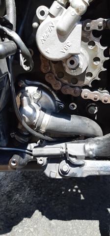

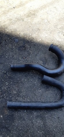

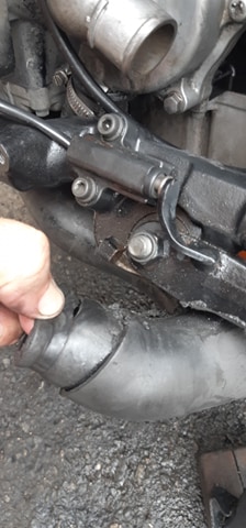

Pois é Berlindo,em NENHUMA autorizada tem! consegui no Mercado Livre mais o cara me pediu 470 reais....eu tive que rir pra não chorar....falei pra ele,fica com seu pedaço de borracha que fico com meu dinheiro!!! Fui em São Cristovão que é um bairro aqui no RJ que tem várias lojas de peças e consegui várias borrachas +ou- iguais.Comprei uma da FORD que um bom pedaço dela é bem igual,ai foi só cortar e colocar!
Ficou 1000 e só custou 80 mirreis,na autorizada se tivesse custaria 280 ,no mercado livre o anuncio que estava a 280 estava pausado,e o que tinha 470....louco.
já cortada no tamanho da original
Já instalada
fica ai a dica!!!

É, na realidade ela sai da bomba d´água ,desce embaixo do motor e se une a principal do radiador conforme última foto!Berlindo escreveu:Perfeito Belizzi, ela ficou bem moldada alí atrás do motor?
Ao meu ver ficou perfeita,sem dificuldade alguma para ser colocada,parecia original! e o melhor de tudo,80 mirreis!

Rapaz perguntei ao vendedor e ele não soube informar,porém na foto tem o código da mangueira....acredito que da para descobrir ou comprar outra igual.PauloCursino escreveu:Ficou nota mil!!!! Excelente ideia e iniciativa. Saberia dizer qual o veículo da Ford que usa essa mangueira, por favor?
