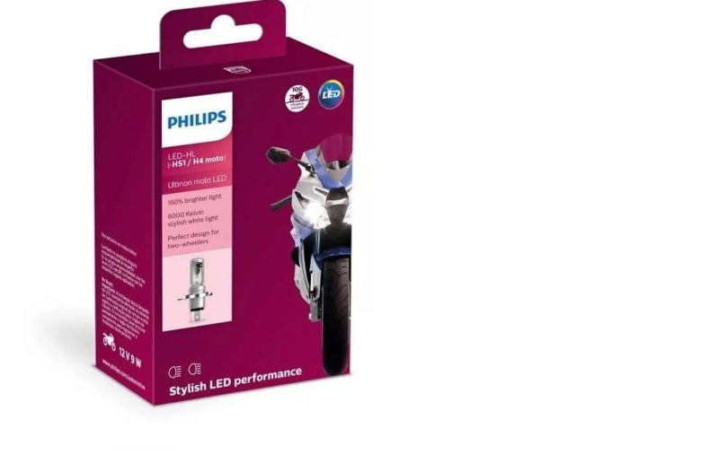

essa que vc colocou é a 35/35 pra moto de 6000k ou a de carro que é de 6200 k ? é porque é justamente essa que estava vendo no mercado livre,custa em torno de 150 reais! e a de carro é obvio que são duas esta em torno de 350
Led carro
Led moto

Coloquei a de carro, que é equivalente a halógena de 55/60w

A outra de moto, é para motos que usam lampada de 35w.
