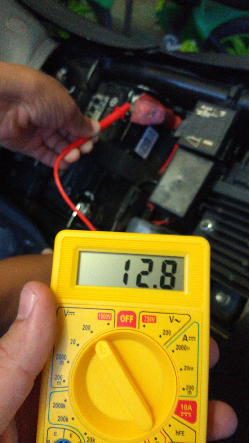

Resolvi testar a bateria, para minha surpresa , desligada a moto acusa 12v até 12.8v na bateria ( show ) , porém ao ligar a motocicleta e conferire novamente a voltagem, a mesma passa a oscilar de 13.5 até 17.5v , ou seja, voltagem muito alta, quando o máximo deveria ser até 14v.
