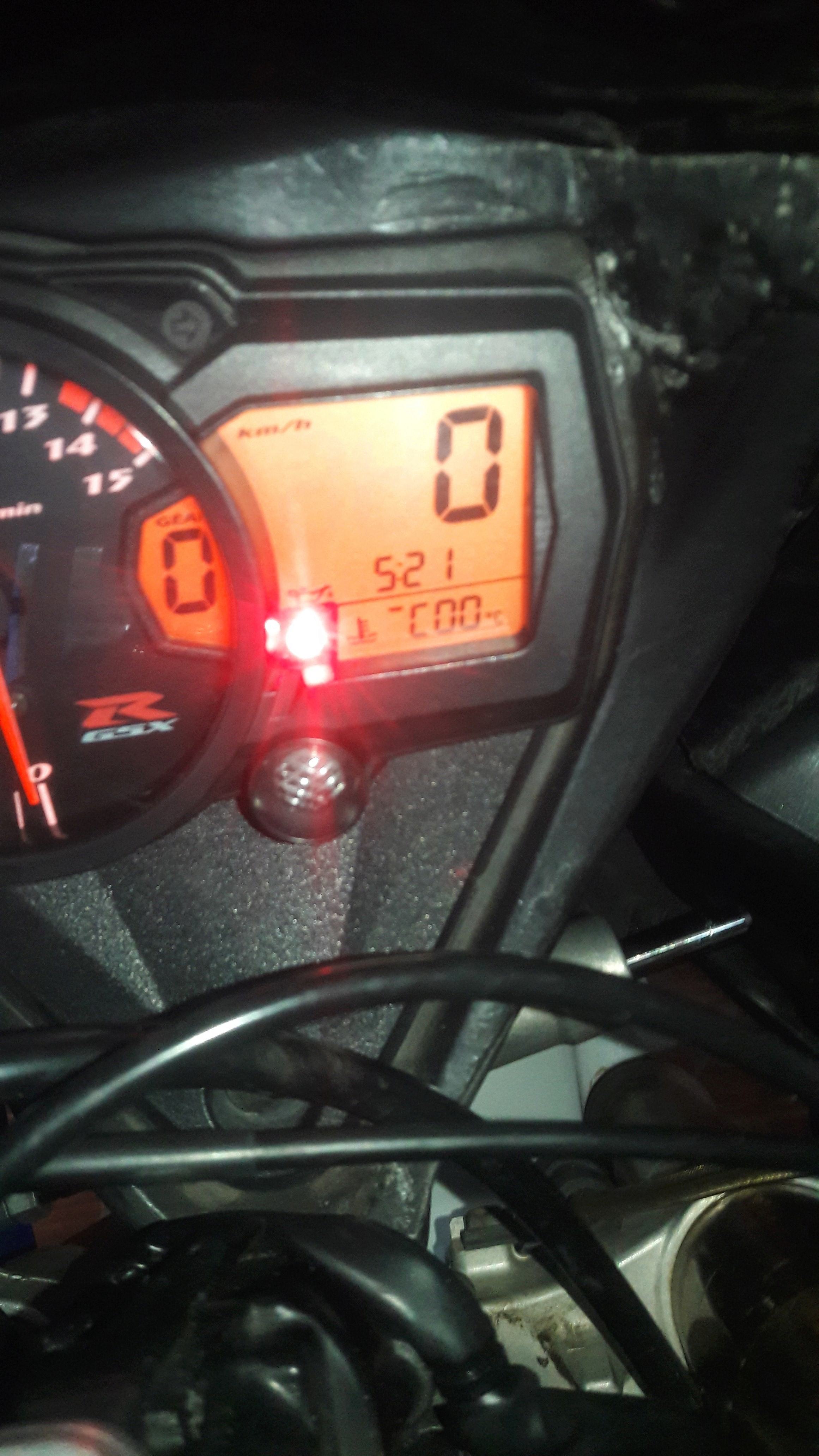

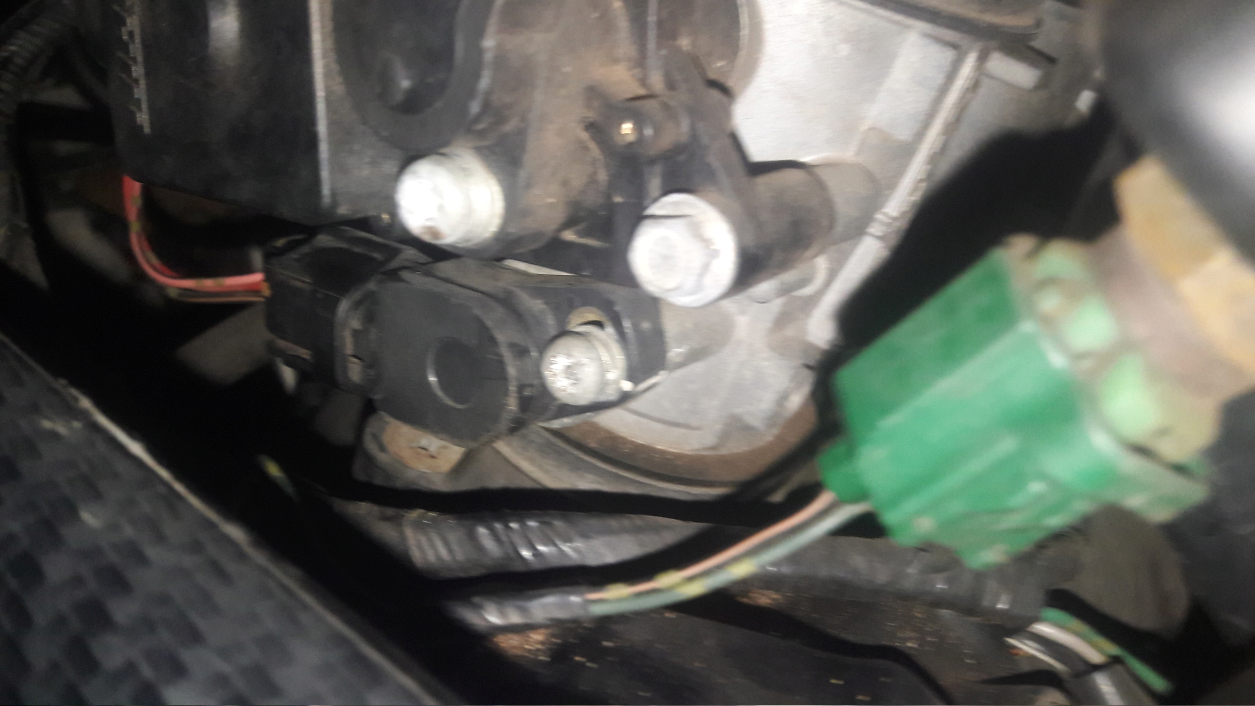

Pelo visto nem tudo é o que parece, fiz o procedimento conforme manda o manual porém sem alteração nenhuma no tps.
Fiz o jumper realmente o tps está desregulado
Fastei o tps mais pra trás e sumiu o código de erro mas ainda não ficou como manda o manual -C00
O erro só some quando fasto o TPS bem pra trás, mas a moto não fica legal fica engasgando um pouco, tentei de todas as formas fastando de pouco em pouco, mas no final fastei novamente pra frente dando diferença minima de onde estava pra onde está agora, melhorou um pouco a questão de falhar em alta, mas não está 100% ainda e o erro permanece no sistema C14...

Foda que o TPS é blindado, mas acho q pode ter oxidação na trilha do "potenciômetro" alí dentro.
Re: Voltagem correta do Sensor TPS? GSX-R 1000 Ano 2007 K7
Berlindo escreveu:Foda que o TPS é blindado, mas acho q pode ter oxidação na trilha do "potenciômetro" alí dentro.
Não tinha pensado nisso, vou tirar ele fora e testar no multímetro assim que chegar em casa pra ver se está marcando direito do inicio ao fim.
Já aproveitando... A comet tinha dois sensores de pressão do ar que de tempos em tempos eles meio que "entupiam" pra limpar eu colocava na gasolina ou querosene por 2 horas.
Será que isso ajudaria em algo caso o tps esteja oxidado mesmo?? Ou pode danificar ainda mais ele o que você acha?
