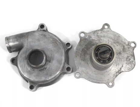

bom vou postar fotos da minha bomba aqui se puder ajudar agradeço..

entao na real estou com um pouco de medo de tentar tirar e acabar quebrando... eu mesmo faço algumas coisas na moto mas acho q se eu tirar a bomba vou forçar algo e acabar quebrando sei lah...
outra coisa pelas fotos q eu postei aki embaixo... seria akele anel de borracha que esta embaixo do furo de vazao? na 3 foto da bomba que postei?
Pra tentar ilustrar:
O q não sei no caso da sua moto: se esse anel de encaixe em amarelo ficar dentro da tampa do motor, contendo o óleo. Aí, se vazar no respiro por problema do selo ele pode contaminar o óleo. No caso da CBR ele fica pra fora do motor então se vazar alí não tem como contaminar o óleo. O óleo fica sempre na extremidade pra dentro do anel o'ring, ou seja na parte onde tem a ponta do eixo do rotor. No restante da bomba só aditivo, dentro da carcaça. Suspeito que no caso da 750W pode ter um anel de vedação no bloco deixa o orifício de respiro pra fora. Não faria sentido ficar com óleo alí dentro.
Outra possibilidade é vazar no retentor do eixo motriz, essa ponta onde encaixa num eixo trazendo o movimento do motor. Aí ele contaminaria o óleo. Mas de qualquer forma o respiro está alí justamente pra isso, pra escoar alí e evitar a contaminação do óleo.
No part list mostra ela isolada, sem a figura do motor, então não dá pra saber como é o encaixe/instalação. Acho que o manual de serviço pode ajudar.
Olha o da CBR:
