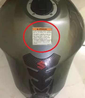

Uma coisa que percebi é que a moto aparentemente está com a pintura original, não vou falar que está com a pintura impecável porém por se tratar de pintura original está bem conservada...
Alguem poderia me dizer se aquele adesivo que fica no tanque das bandits com algumas instruções comprova que a pintura é original?
Pois a que estou interessado é preta e ainda tem o adesivo. Pretendo pegar ela e futuramente mandar pintar para ficar esteticamente mais bonita...

Da minha bandit tirei esta etiqueta por ser de um tamanho grande e horrivel.Tirei e ficou mais clean!E a pintura sempre original.Acho que quem pintou ,pode ter colado uma etiqueta feita em impressora e vc descobre logo depois.

a etiqueta em si não comprova muita coisa, pois vende ela em concessionaria, no mercado livre....
