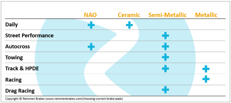

Dando meu pitaco e após muitas pesquisas... essas fotos que postarei se aplicam mais às automotivas, mas servem de base tb.
Portanto, antes mesmo de pensar marca X, Y, Z, o mais importante é conhecer 2 coisas... O composto e coeficiente fricção.
Por exemplo pastilhas sinterizadas são 100% metálicas, com coeficiente de fricção alto. No momento estou usando Fischer Metallic, estou gostando muito. Tem uma mordida frio e quente muito boa, não tanto quanto às EBC HH por exemplo mas são boas. O preço que pagarei é maior desgaste dos discos. Como na engenharia não existe “ganha-ganha”, temos que escolher o que mais atende nossas necessidades.
As originais de fábrica Tokico ouvi falar que são carbono-cerâmica, mas não encontrei nada oficial a respeito.
