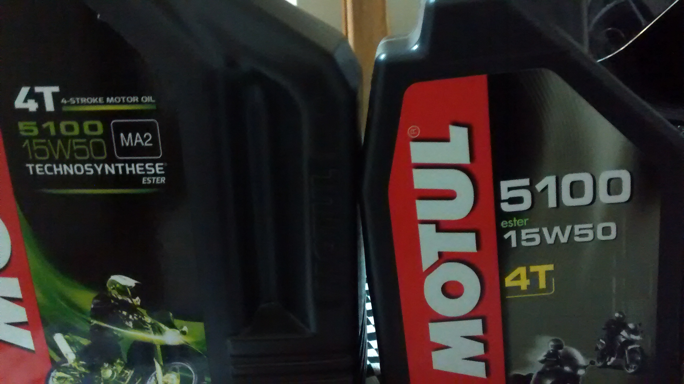

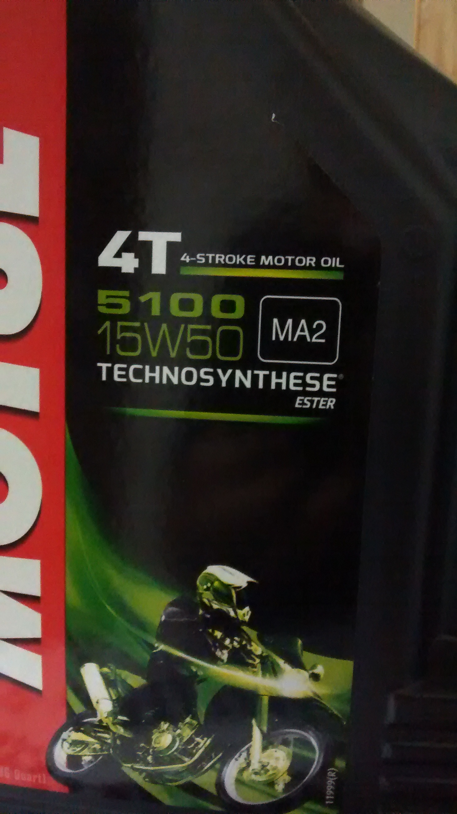

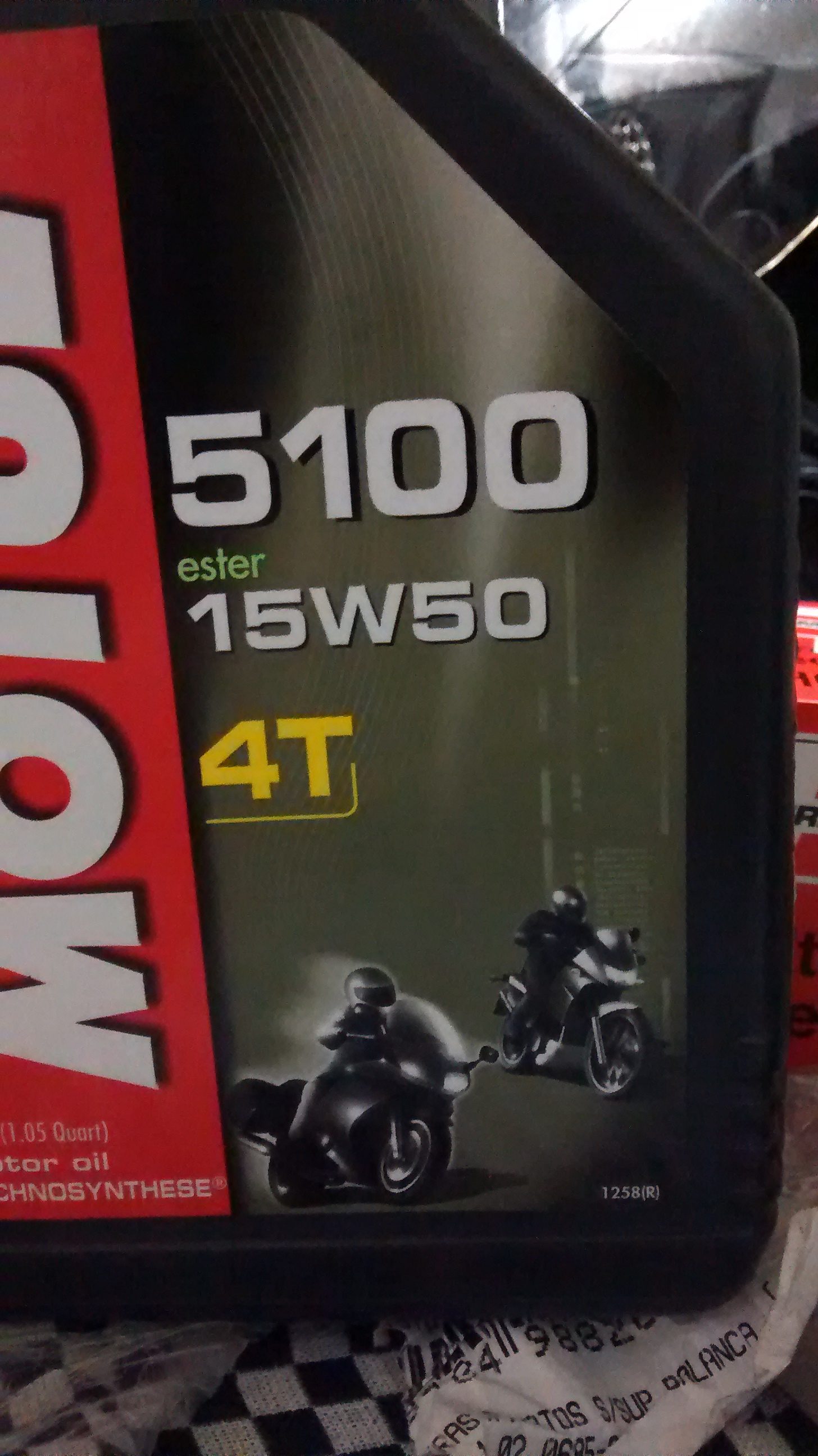

Galera, preciso de uma ajuda.... Olhem só... Ganhei um litro de óleo motul 5100 15w50 de um amigo... Então comprei mais um galãozinho de 2 litros para trocar da minha moto.... Srad 750... Mas ai notei diferenças na embalagem... Olhem as fotos:

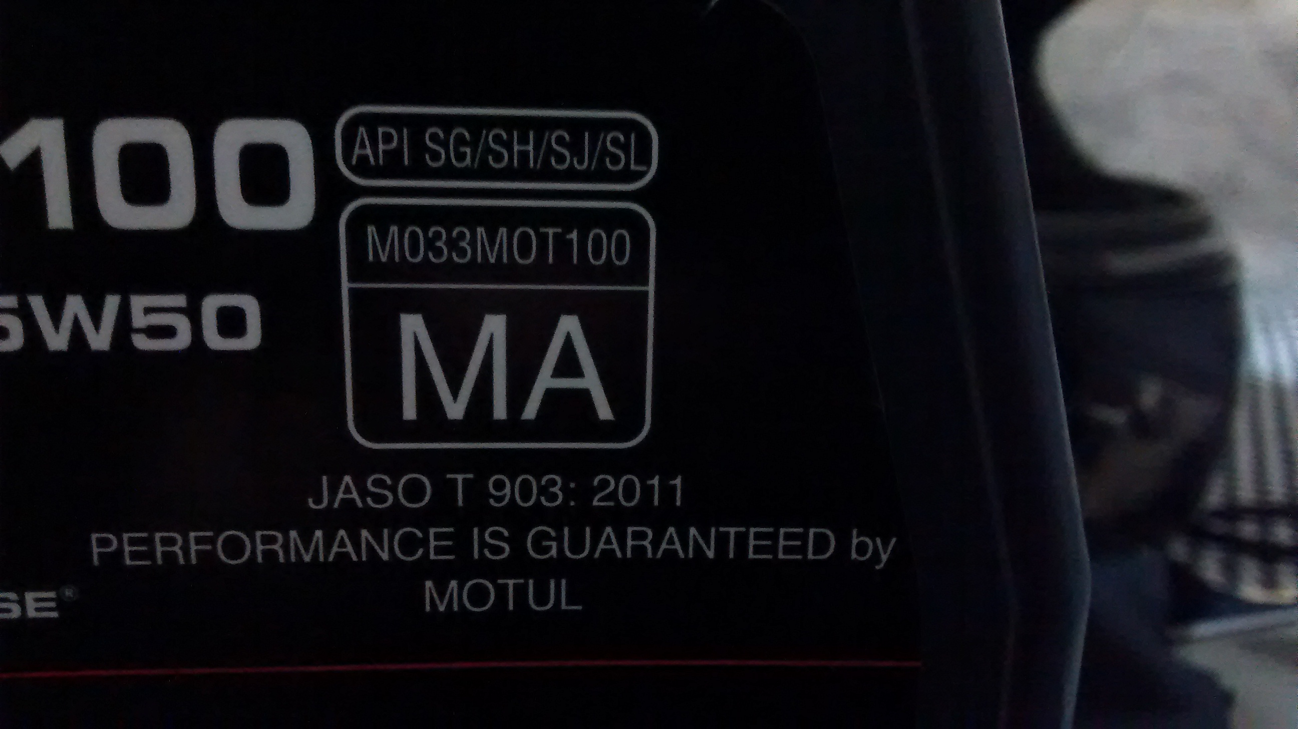

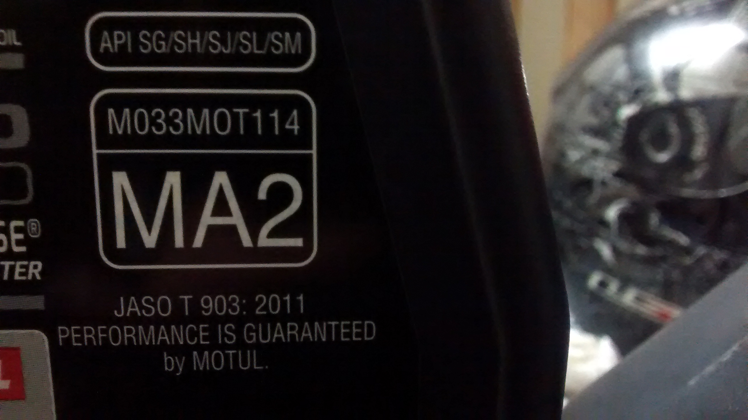

os rótulos são diferentes, e na parte de trás tem esse tal de MA2... enquanto no outro está MA apenas...
Um detalhe também, é que o que está MA foi fabricado em 2012, mas o vencimento é 8 anos.... até ai tudo bem, eu acho.
e ai... será que possa colocar os dois sem medo ?
Valeu galera
Valeu galera

Acho melhor vc nao misturar pois o MA e vai ate a classificacao SL ja o MA2 vai ate a classificacao mais recente que e a SM, entao sao quimicamente diferentes apesar da especificacao 15/50 serem a mesma.
Pra mim sao "gemelos" porem diferentes.......eu nao misturaria......

Então.... eu perguntei pra uns mecânicos e eles falaram que não tem problema.
Mas fico encanado.
Mas fico encanado.

Claro a moto nao e deles!
E fico na mesma ainda, nao misturaria....abs

Não vejo problemas em misturar,já que no próprio site da Motul diz que ele pode ser misturado tanto com óleos sintéticos,como minerais.

Mas agora pensando em tecnologia... Teoricamente eu estaria desperdiçando 2 litros do MA2 se eu misturar com o MA.... Correto?

sradkiller escreveu:Mas agora pensando em tecnologia... Teoricamente eu estaria desperdiçando 2 litros do MA2 se eu misturar com o MA.... Correto?
Bom dia, pode misturar sem problema, considere que estará usando óleos iguais e que estará fazendo uma troca de óleo normal, só não deveria misturar se fossem de especificações diferentes, por exempo, um 15W50 com 10W50 ou 10W40...
