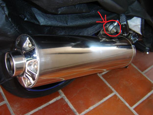

Cara, fui inclusive em uma loja de escape e o cara fez o tal serviço. Não gostei. O escape ficou bem preso mas o conjunto ficou meio torto.
O cojunto todo é esse marcado na foto
Borracha da pedaleira(suporte escape)- Bandit/GSX650F 1298309102_169080727_1-Fotos-de--ESCAPAMENTO-ORIGINAL-BANDIT-1250650-E-GSX-650
São umas 5 pecinhas, uma delas é a borracha

Medina .. vc deve ter as borrachas originais . Pegue uma delas e vá numa dessas lojas de borracha, tipo Borrachao, ou mesmo auto-peças e pegue uma similar . O parafuso e arruelas nao tem nada de especial .
Curiosidade .. qual motivo da troca ? Por que a ponteira está torta , desalinhada ? Se for isso nao vai adiantar trocar esse conjunto pois o problema está na colocação dela . Solte as braçadeiras la de baixo , na junção, e reposicione a ponteira. Provavelmente nao ira ficar perfeito mas irá reduzir o esforço que as borrachas sofrem e endireitar um pouco mais a ponteira.
Digo isso porque a da minha moto tb estava assim.
Edição. Vi o desenho e talvez nao seja assim tão facil de encontrar uma similar . Pelo jeito so original mesmo. Envie um email pra Jtoledo e peça informação.

Valeu Mendão! Então essa foto que anexei não é o da minha moto, é da original, tem que ficar como na foto e o meu escap não esta assim, tem uma folga na parte de cima entre a arruela e a pedaleira e a oarte de baixo está encostada.
Vou tirar uma foto do problema e posto novamente.
Amanha vou ver em outra CC se eles tem a pronta entrega, vamos ver o preço...

Acho que entendi .. olha ... existe uma bucha de metal que passa por dentro da borracha . A moto sempre foi sua ? Trocaram a ponteira alguma vez ? Talvez tenham perdido e colocaram apenas um aarruela larga.
Talvez vc precise da peça nº 16 dessa figura

Opa!
Então, na verdade acho que o problema é com a bucha, n 17! A bucha que esta lá é uma adaptada, cortada, acho que por isso ficou torto.
O conjunto de escape não é esse, essa figura é de outro modelo eu acho. Mas a idéia é essa mesmo.

Medina ... talvez vc precise das duas peças . So desmontando pra ver . O conjunto de escape nao é o mesmo mas as peças são. Eu joguei o codigo da peça no google e abri aquele site .
No site abaixo vc encontra diversos catálogos de peças .
http://www.mrcycles.com/fiche_select1.asp?cat=Motorcycles&mfg=Suzuki
Aqui a pagina de uma GSF1250 que usa a mesma peça . Veja o item 13 e 14. As duas que acho que vc irá precisar.
http://www.mrcycles.com/fiche_section_detail.asp?section=1044617&category=Motorcycles&make=SUZUKI&year=2009&fveh=28480
Nao acredito que sejam tao cara . So ligar pra CC e pedir preço das peças 09180-08216 e 09320-12049 .
