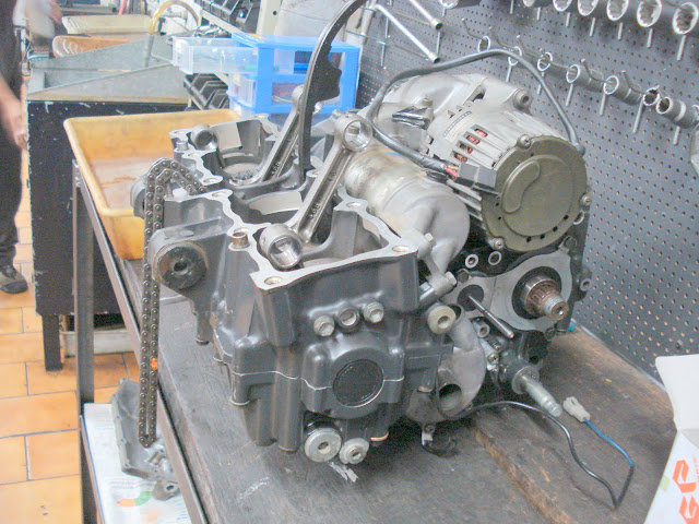

MOTO.: GSXR 1100 W ANO 97 30.000 KM ORIGINAIS, PERFEITA
PROBLEMA.: PERCEBI QUE QUANDO ESQUENTAVA UMPOUCO FICAVA SEM FORÇA PRA ARRANCAR, FALHA UM POUCO EM BAIXA, MANDE DAR UMA GERAL NA CARBURAÇÃO, NO DIA DE BUSCAR A MOTO SENTIMOS QUE NÃO TAVA LEGAL, O TERCEIRO CILINDRO NÃO TAVA QUEIMANDO COMO OS OUTROS, TIRAMOS NOVAMENTE A VELA PRA VER E ESTAVA PERFEITA, RECOLOCAMOS E AO DAR A PARTIDA UMA BARULHEIRA DANADA, PARAMOS NA HORA E FOMOS VERIFICAR, TIRAMOS A TAMPA DA EMBREAGEM E ENCONTRAMOS........
AOS MECANICOS DE PLANTÃO DSC01835
AOS MECANICOS DE PLANTÃO DSC01834
E AO GIRAR O VIRA COM A MÃO SENTIMOS QUE TAVA TRAVANDO, ABRIMOS O RESTO PRA VER, E A SURPRESA...........
AOS MECANICOS DE PLANTÃO DSC01876
RESULTADO, TIVE QUE FAZER GERAL.....
AOS MECANICOS DE PLANTÃO DSC01877
AOS MECANICOS DE PLANTÃO DSC01882
AOS MECANICOS DE PLANTÃO DSC01883
MAIS RETIFICA DO CABEÇOTE, DUAS VALVULAS, POLIMENTO DO VIRA E ETC.
SÓ QUERIA ENTENDER O QUE PODE TER CAUSADO ISSO, QUEBRAR O PARAFUSO DA BIELA, ALGUÉM ARRISCA UM PALPITE??????

os parafusos de torque alto, mancais, cabeçote, não devem ser aproveitados, 99,9 % das pessoas fazem isso. ( me incluo nisso ) o que acontece é que o parafuso entra na zona de deformação plástica, ou seja ele estica, reduzindo sua resistência. Foi isso que aconteceu no seu caso.
pela experiencia da para saber que o parafuso " esticou " observando a variação de torque durante o aperto.
se fosse um defeito de fabricação não resistiria no caso ( 30.000 km) quebraria antes. por isso, a afirmação de que alguem abriu esse motor. fato estranho pela km.

A CONSIDERAR PELO ESTADO DA MOTO, E PELA OPINIÃO DO MEU MECANICO, O MOTOR NÃO APARENTA TER SIDO ABERTO ANTES, E VOLTEI RODANDO COM ELA DE ITU E SO TAVA ENGASGANDO NOS 3.000 RPM, ANTES E DEPOIS TAVA NORMAL, MANDEI VER AOS CARBURADORES E VELAS, SÓ TAVA COM AS AGULHAS DAS BOIAS E SEDES RUINS, E ESSE CILINDRO QUE TAVA QUEIMANDO MENOS FOI O QUE QUEBROU O PARAFUSO E FOI NA MINHA FRENTE COMO JÁ DISSE ANTES.
PARCIAL DO ESTRAGO ATÉ AGORA.:
RETIFICA CABEÇOTE R$. 500,00
RETIFICA VIRA R$. 500,00
PEÇAS(DEL NERO) R$. 3.300,00

Cara, esses parafusos não quebram a toa não!
Pelas fotos fica dificil observar, mas certamente esse motor já foi aberto e mexido nesses parafusos de biela........com cereza foi apertado demais, ou falta de um torquimetro......enfim...
Uma dica, num economiza não, e já troca os outros parafusos de mancal de biela e virabrequim, pois se esse quebrou, a chance quebrar outros é grande, mesmo aplicando torquimetro! Vai saber quanto de força já foi aplicado nesses parafusos.

Tb acho q foi excesso de torque, fadigou e um dia, "forçando", quebrou.
