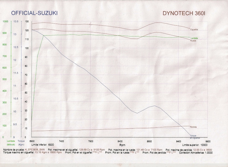

Ae galera;
Tô postando este tópico para o pessoal que gosta e quer dar um "UP" na Bandit...
Coloquei filtro de ar K&N, Velas NGK iridium, S-TRE para desbloqueio do limitador de rotação e tampei o PAIR, alé da ponteira WWR, uma Extreme alumínio de 23cm...
Bom, como não sei mexer com esse troço de postar imagens e vídeos, vou tentar pedir ao Casal 50 e ao REOli, os quais gentilmente me acompanharam à Suzuki Official de Limeira, e de quebra ainda fotografaram e filmaram a Bandit no Dyno. A digitalizaçãodos gráficos foi da Carmem...rsrsrs
primeira leitura: 118,89 cv na roda, 7.200 RPM (desregulada, queima ruim...)
última leitura , depois de regulada: 121,49 cv na roda, 7.100 RPM (128,69 cv à 9.100 RPM no motor)...
Torque: de 12,71 Kgm/6.800RPM para 13,18 Kgm/6.900 RPM...
Por isso ela tava pata torta... na queima, tava com excesso em baixa, e falta em alta, perigo de furar pistão!
Agora, desulive, é xererar que a patada é certa, levanta a frente de boa...tá canhão, chegou a 277 Km/H na Bandeirantes...
abraço a todos...

Seguem os gráficos:

Carmem, Grandão e REOli, quero agradecer a todos voces por ter dado esta forçona ae...

Ae, pessoal...
Respondendo geral ae, senão tenho que fritar o link...
Bom, furar o pistão seria caso de mistura muito pobre, com muito oxigênio, causando pré-detonação, e sim, pode furar o pistão, tamanha a porrada que o pistão recebe antes do PMS (ponto morto superior), ou seja, enquanto ainda está subindo...
Bom, realment o resultado já ficou legal, mas...
Ainda falta o coletor 4X2X1, este sim, dará muito mais torque, devido eliminar o catalizador, mas não deve aumentar a velocidade final...
Bom, o TRE é um desbloqueador de giro, é do tamanho de um relê de pisca, e deve ser instalado entre a central de injeção e o chicote do câmbio. Ele engana a injeção, diz que todas as marchas são a 4ª (Única marcha que não é limitada), portanto, a entrega de potência é full. O que mais me intriga, é que mesmo custando $200,00, ele apresentou melhores resultados no dyno frente a outra Bandit, 1250, na qual fora instalado um Power commander...
Ela também derruba outro mito: eu amaciei minha motoka direitinho, respeitando (nem sempre conseguia) a recomendação do manual...
O escapamento que eu tenho é o WWR, extreme, 23 cm, alumínio, cópia do akrpovik... e dá um resultado legal, né?
Quem não tem dyno perto de casa, como o Maker, está ae a oportunidade de vir pra cá...rsrs o pessoal acompanha, é uma baita festa lá na official...
O vídeo quem fez foi o REOli, quando ele puder, posta o víeo aqui...(ainda num tem radar dentro da cabine do dyno, tem????)
A carenagem da Art fibras será com certeza o próximo passo, mas lembrem-se que o principal é o eliminador de para-lamas...porque o para-lamas é o cara que acumula todo o vento que "fecha" atrás da moto, o acúmulo resultante da aerodinâmica...portanto, tem que por a carenagem sim, mas de nada adianta sem o eliminador...
Agradeço a força ae, pessoal, tô rindo feito criança...hehehe
Abraço a todos...
