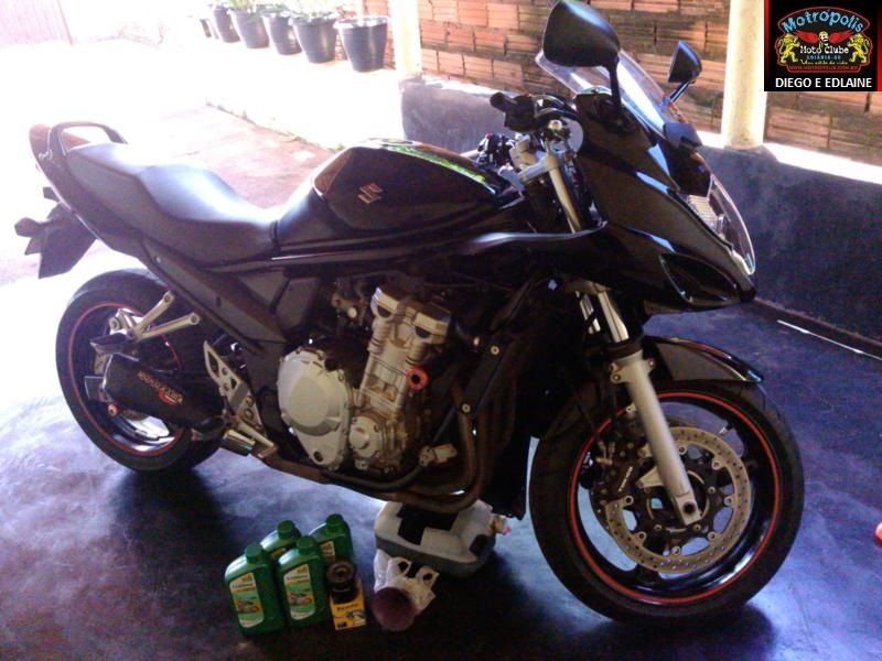

Desde que peguei minha 1ª 4 cilindros há 1 ano, venho usando a combinação da foto abaixo.
Na 1ª troca fiquei na dúvida, mas após uma breve lida aqui no fórum, resolvi seguir o manual. Acredito que o que vêm recomendado pelo manual é o MÍNIMO que devemos seguir, não uma regra, mas o mínimo.
Já o filtro, na loja de óleos lubrificantes não tinha o Fram que veio na moto, ai o vendedor olhou na tabela do Tecfil qual seria o correspondente, e ofereceu o Tecfil, e desde então tenho usado o Tecfil PSL639 (similar ao Fram PH6018).
Motul 3000 não usarei, é SG e mais caro. O único que gerou dúvida até hoje foi o Mobil MX 10w40 API/SG (semi-sintético), mas ainda não resolvi arriscar, continuo no Lubrax mesmo.
