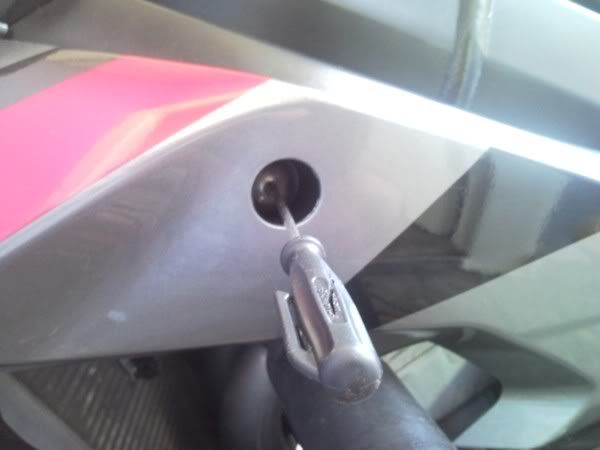

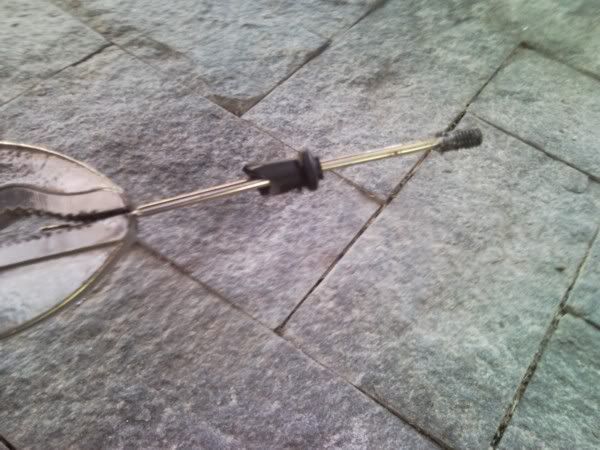

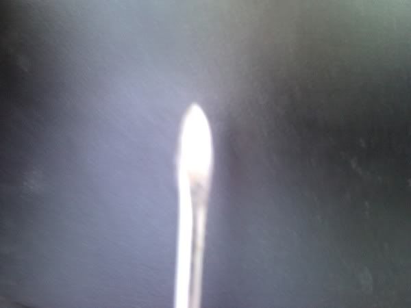

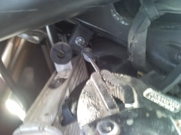

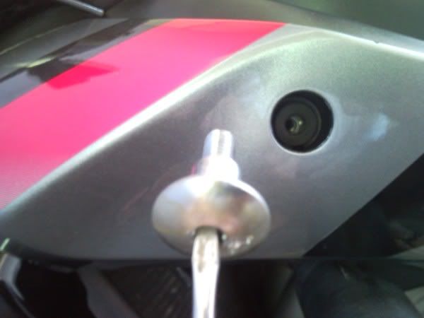

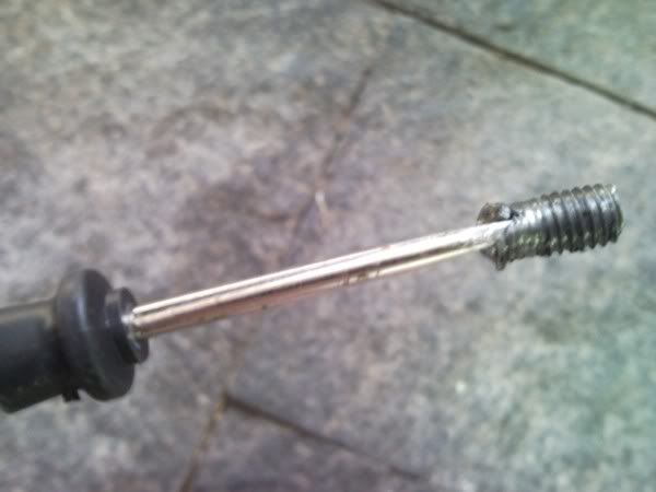

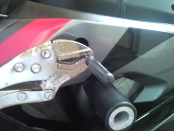

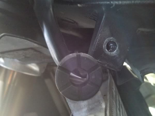

Galera...obrigado a todos pela força...tarefa do domingão foi essa e deu certo graças a Deus...
Vamos la....

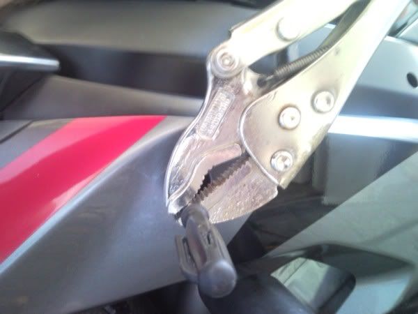

1) Primeiro era o parafuso da carena, que tava com o furo sextavado espanado, tinha que tirar ele para poder ter acesso ao parafuso do radiador que eu tinha quebrado quando fui trocar o escape..(tinha acabado de comer arroz feijão e qdo fui dar o aperto no parafuso do radiador, quebrou...rs)
2) Tentei dar umas batidinhas com a punção fora do furo para ver se ele girava, mas fiquei com medo de errar a punção e martelar a carenagem..então fiz um furo no meio dele com uma broquinha de 2,5 m
3) Depois que fiz o furo, fiquei pensando o que eu poderia usar de ferramenta para travar dentro do furo e vi moscando uma chavinha de fenda bem fininha na caixa de ferramentas, encaixei ela no furo e desci a martelada, ela prensou certinha dentro do furo..
4) Com a chavinha travada, peguei um alicate de pressão, travei no corpo da chavinha, fiz pensamento positivo e quando girei para a esquerda, surpresa! O alicate rodou em falso...rsrs....aí apertei mais o alicate, dobrei o pensamento positivo, clamei a Deus e .......Deu certo! Quando gierei para a esquerda, o danado soltou!
5) Aí foi só alegria...sorrisão no rosto e girando o alicate...
6) Puft! Parafuso solto...(depois dei um beijinho na chavinha de fenda, mas essa parte eu não fotografei...rs)

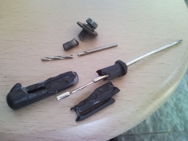

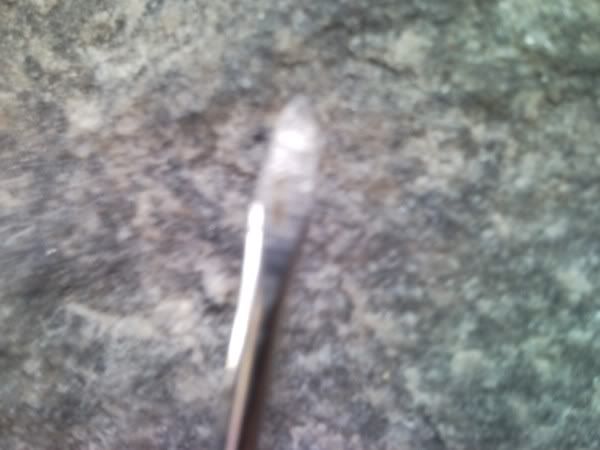

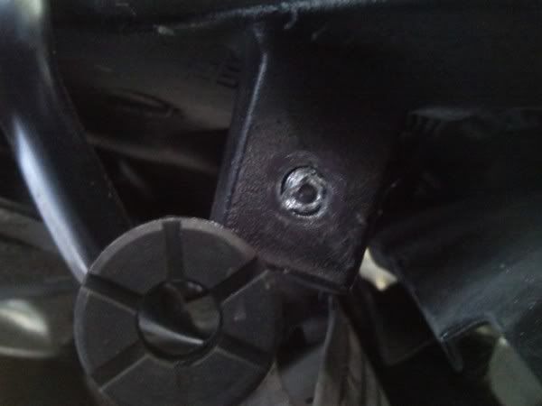

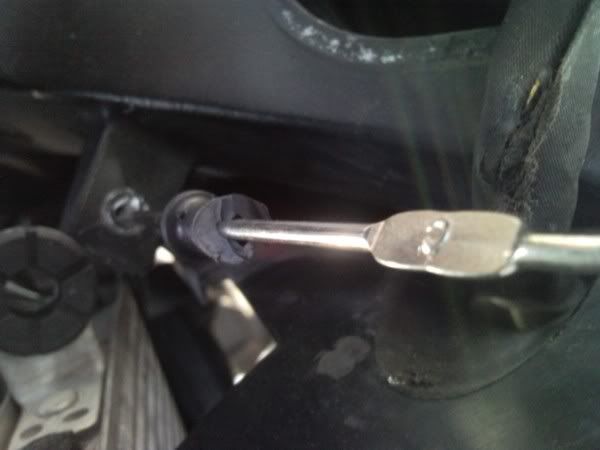

Bom..carena tirada....e vamos para o bendito parafuso do radiador...que tava sem cabeça!

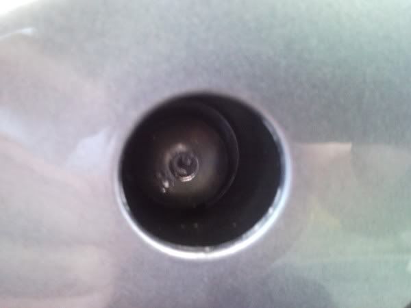

1) Horas olhando para a cara dele (essa parte também não teve foto...
2) Bati com a punção no centro dele (embora não tenha acertado o centro...rs). Fiz um furo com a mesma broquinha de 2,5 mm....só que ela quebrou...porque eu tava com medo de acertar a rosca e fui forçando ela para o centro...e como é muito fina, quebrou...Mas tinha a reserva, claro...(vejam que furo bem centralizado..rs)
3) Depois do furo feito.....fiquei com a interrogação...pensando qual ferramenta ia usar...rs...olhei para a cara da chavinha de fenda....vi que ela não cabia no furo, no outro ela entrou so uma parte, nesse parafuso ela precisava entrar mais....comecei a riscar ela no chão ate ela ficar pontuda....rs
5) Deu na mosca....coloquei no furo e marreta nela! Dei tanta martelada que o cabo da chavinha quebrou...rs....mas foi bom porque sem o cabo tinha uma parte certinha para eu encaixar o alicate!
6) Já era...esse não precisou nem de força....saiu igual manteiga.......
7) Depois foi só colocar o parafuso novo e partir para o abraço!

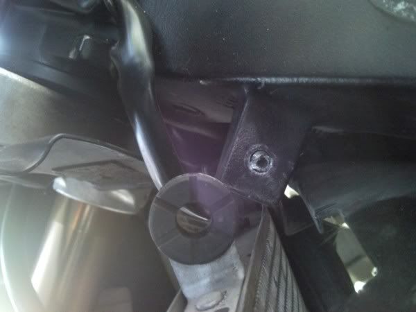

No final, o que sobrou dessa bagunça toda:

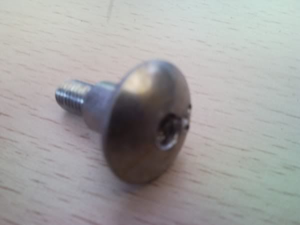

So preciso ir atrás desse parafuso da carenagem agora:
Valeu galera! Sem a dica de vocês eu não saberia por onde começar! Obrigado a todos, fui lembrando da dica de cada um e tentando achar uma saída...
