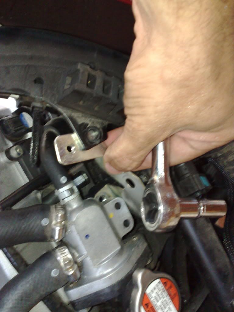

Troquei as velas com a propria chave de vela do kit de ferramentas da bandit.

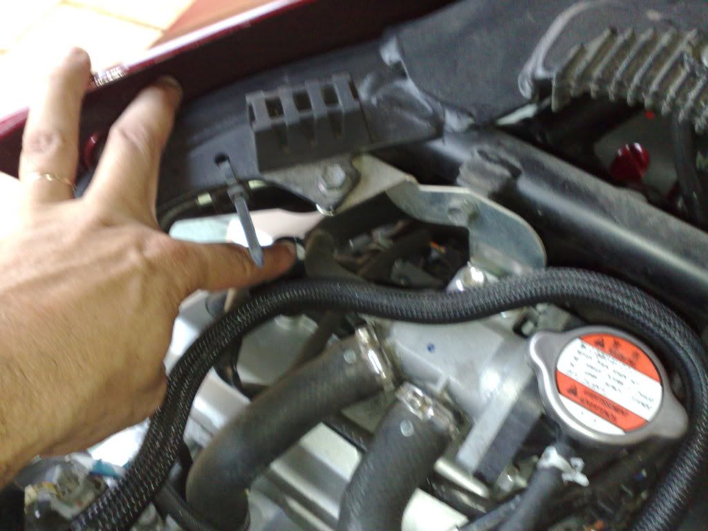

1- remover o tanque. Como fazer isso esta explicado em vários outros topicos aqui. Exemplo clique aqui

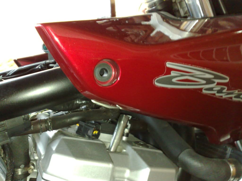

2- A minha é B65S por isso é preciso soltar o primeiro parafuso das carenagens laterais para facilitar a entrada
das mãos. (querendo por remover por completo)
2- soltar a conector do termostado (aquele onde fica a tampa do radiador)

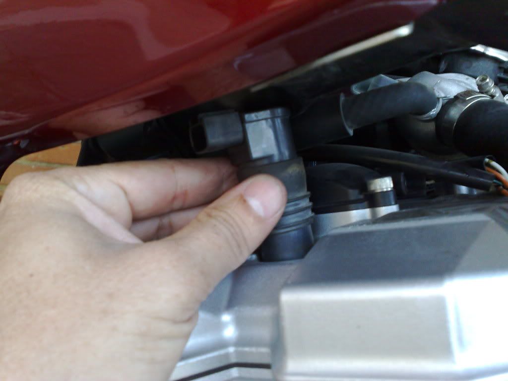

3- agora com acesso melhor ao local, temos que soltar todos os cabos de vela.

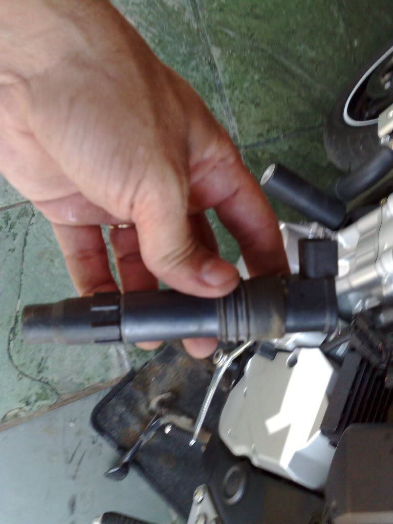

4- remover as capas das velas = bobina de ignição(é de encaixe)... Não pode usar alicate ela pode quebrar e custa muito caro. Retirar com a própria mão ou no máximo usar uma chave de fenda como alavanca por baixo com todo cuidado do mundo.
Isso aqui é só a capa(bobina de ignição). A vela ainda esta no local, temos que usar a chave de vela para desparafusar
5- com a chave de vela e a chave de boca do proprio kit de ferramentas da B65, soltei
Substituir pela vela nova, com auxilio da própria chave. A vela deve ser encaixada na chave. Existe todo o local para que a vela fique totalmente presa na chave (desculpe mas não fotografei essa parte estava escurecendo e eu ainda tinha que sair..kkk) pegue então a chave com a vela dentro e parafuse de volta no local.
Aperte a vela, primeiro com a mão até ficar bem apertado e então com a chave de boca que pega na cabeça da chave de vela, termine o aperto. O aperto final da vela e quase meia volta. (não pode apertar pouco e não pode apertar muito)
Apos substituir as 4 velas, recoloque as capas e conecte os cabos. Recoloque o conector do termostado
Recoloque tudo que foi retirado.
Pronto, pode ligar.
