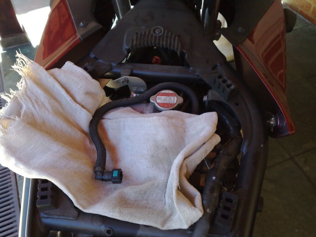

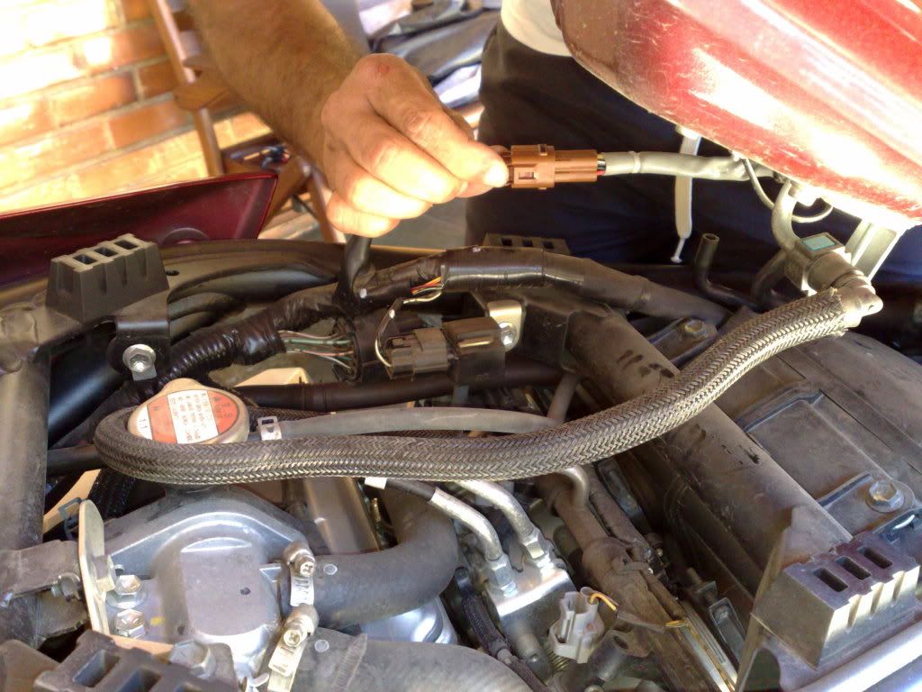

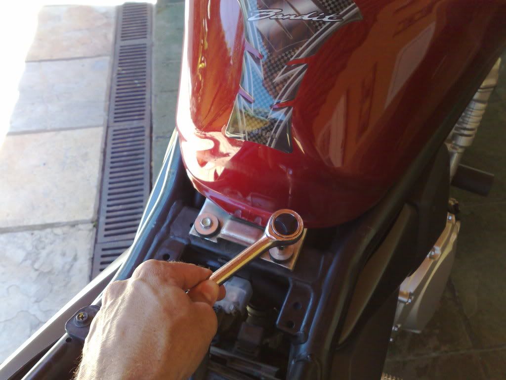

Retirando o tanque... (a valvula se fecha quando a moto esta desligada mas tem que ter cuidado para o restindo de gasolina que esta na mangueira. Por isso botei um pano para evitar derramamento na parte eletrica dos bicos e das velas)
dicas de como trocar o liquido de arrefecimento bandit 650 - Página 2 08022010411
dicas de como trocar o liquido de arrefecimento bandit 650 - Página 2 08022010412
dicas de como trocar o liquido de arrefecimento bandit 650 - Página 2 08022010413
dicas de como trocar o liquido de arrefecimento bandit 650 - Página 2 08022010414

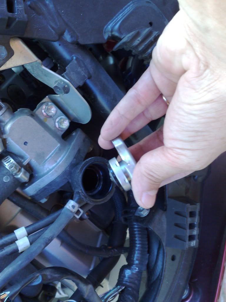

Agora abrindo a tampa de pressão do radiador:
dicas de como trocar o liquido de arrefecimento bandit 650 - Página 2 08022010416

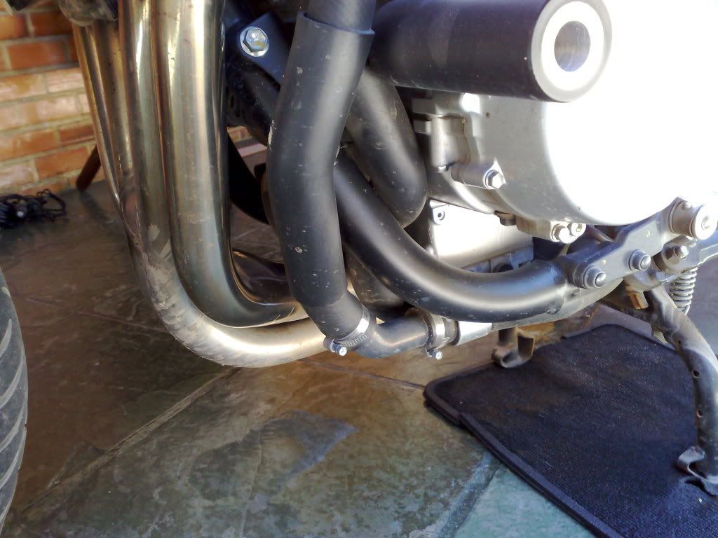

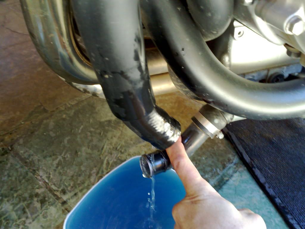

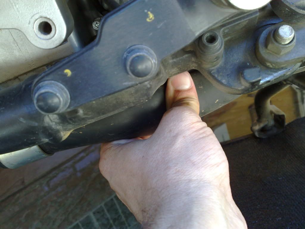

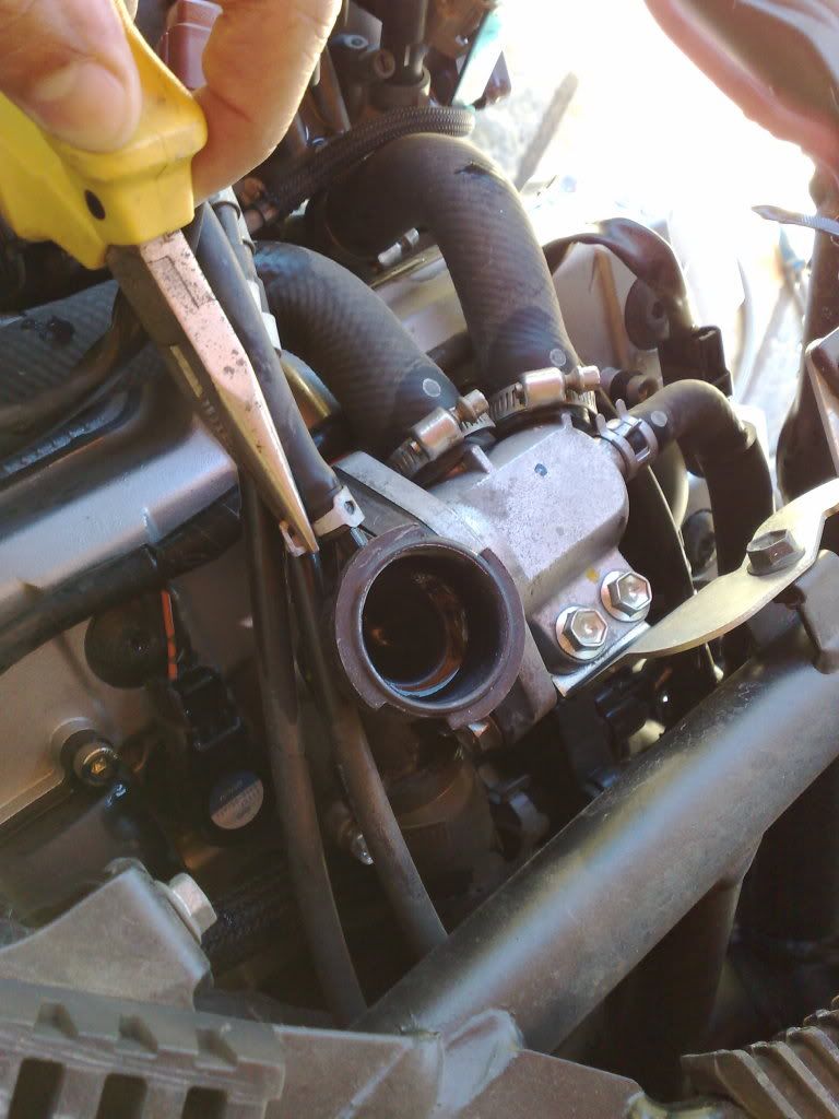

soltando a mangueira que sai do radiador e vai para a bomba d'agua, para drenar o liquido velho. Na autorizada eles desconectam a mangueira que sai da bomba d'agua. Um pouco mais dificil o acesso
dicas de como trocar o liquido de arrefecimento bandit 650 - Página 2 08022010417
abaixe bem a parte que esta indo para a bomba d'agua para drenar todo líquido
dicas de como trocar o liquido de arrefecimento bandit 650 - Página 2 08022010419

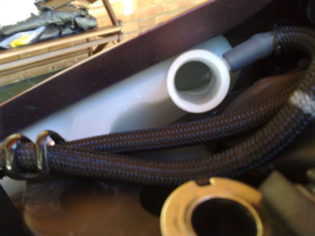

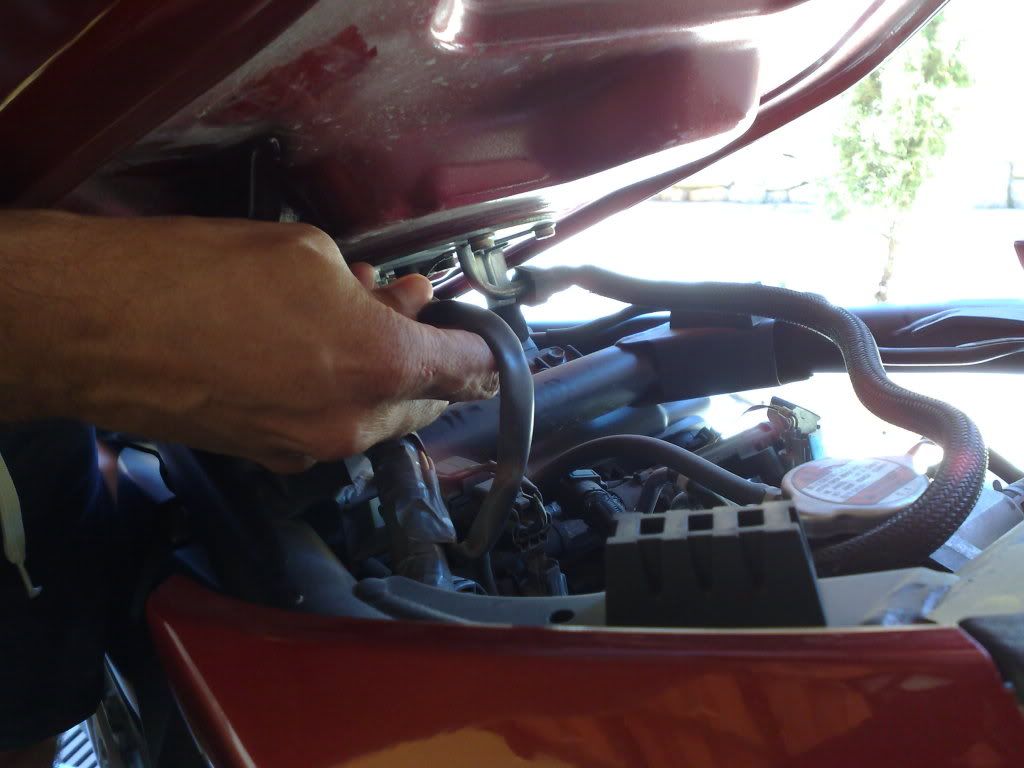

Soltei a tampa do reservatorio de expansão, que fica embaixo do banco
dicas de como trocar o liquido de arrefecimento bandit 650 - Página 2 08022010426
soltei a mangueira dele para poder lavar e drenar o liquido velho de dentro dele também
dicas de como trocar o liquido de arrefecimento bandit 650 - Página 2 08022010420
