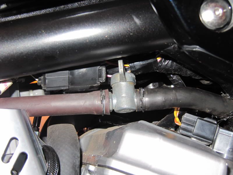

Mensagem por NERO em Dom 11 Abr 2010, 11:55
Obstrução do PAIR By NERO:
Tava sobrando uma válvula de fogão velho aqui...pensei: porque não usá-la e fazer uma alteração reversível (ou não)?
Feito em 2 minutos e meio, incluindo as fotos.
Agora vamos verificar se muda alguma coisa.

Mensagem por Berlindo em Dom 11 Abr 2010, 11:59
Hahahah, agora vc pode escolher entre pipocar ou não...hahahaha
P.S.: Gostei da caixinha do Japon...rs

Mensagem por gandarez em Dom 11 Abr 2010, 12:03
Daora esse sisteminha de abre-fecha!!!

Mensagem por NERO em Dom 11 Abr 2010, 19:07
Pááááááaááára tudo.
Cade os estouro de escapamento que a minha moto tinha? KKKKKKK
Bueno...nesse sentido, a moto é outra. A minha tem escape esportivo e estourava bastante (injetada). Fiz a obstrução e sumiu 95% dos estouros.
Tive uma impressão que ficou ligeiramente mais chocha em baixa RPM....mas só dei umas voltas agora a tarde. só o tempo vai dizer se é impressão ou não.
