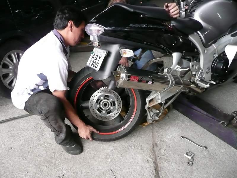

SOLTAR A CARENAGEM INFERIOR PARA APOIAR UM MACACO.
SOLTAR A CARENAGEM DA LATERAL ESQUERDA.
RETIRAR A CAPA DO PINHÃO.
REMOVER O PARAFUSO DE SEGURANÇA.
ja removido.
tirar a porca do pinhão. não levantar a moto para esse procedimento. nós utilizamos ferramentas pneumáticas para o serviço pesado.
levantar a moto.
remover porca da roda do lado direito da moto.
retirar eixo da roda traseira.
tem que bater com a ferramenta de precisão. com cuidado para nao estragar a rosca
retirando a roda traseira.
a coroa a ser trocada.
removendo a coroa do cubo.
já com a coroa nova. usei travante quimico nas porcas.
cortando a emenda da corrente antiga. A HAya não tem como retirar a corrente sem cortar, e corrente sem emenda impossível, a corrente passa por "dentro" do reforço da balança.
verificando o comprimento da corrente.
montando a corrente nova. alicate de pressão e martelo para travar o pino.
colocando a roda no lugar.
detalhe das ferramentas de precisão para montar o eixo da roda traseira.
pinhão no lugar
só montar tudo de novo agora....
levantar a moto.
pinhão no lugar

A corrente da Haya TEM que ser com emenda. A corrente passa entre a balança e o reforço da mesma, mas essa emenda é "rebitada"....

Não sei te dizer qual é a melhor, mas na Haya não dá pra montar em função da balança. Existem outras motos que exigem a corrente aberta para a montagem....

Fabio, na Haya pelo menos não tem como. Nós chegamos a desmontar a balança, mas olhe a foto abaixo:
A corrente passa nesse reforço da balança que é soldado. Na verdade, a corrente comprada era fechada, nós é que abrimos
por causa da balança!

Fabio, na Haya e em outras motos não dá para montar a corrente fechada. A corrente passa por entre a balança e o reforço. Não tem jeito, mesmo tirando a balança. Na GS vc não tem esse reforço....
Dá uma olhada nessa foto:
