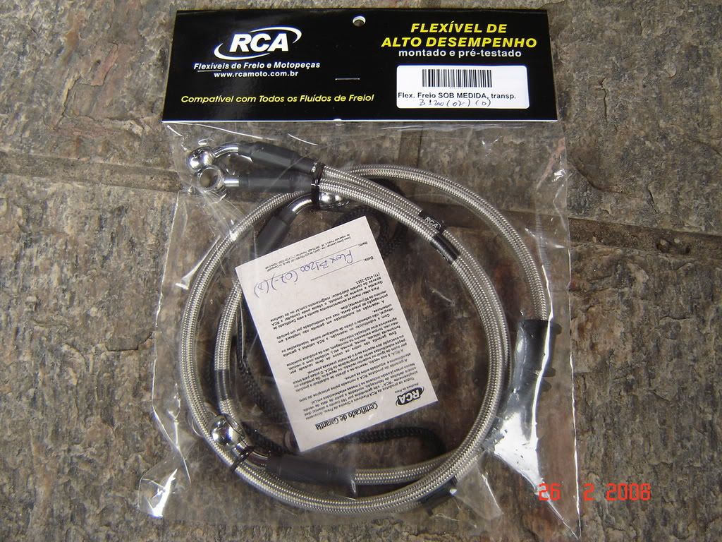

- flexiveis aerokip.

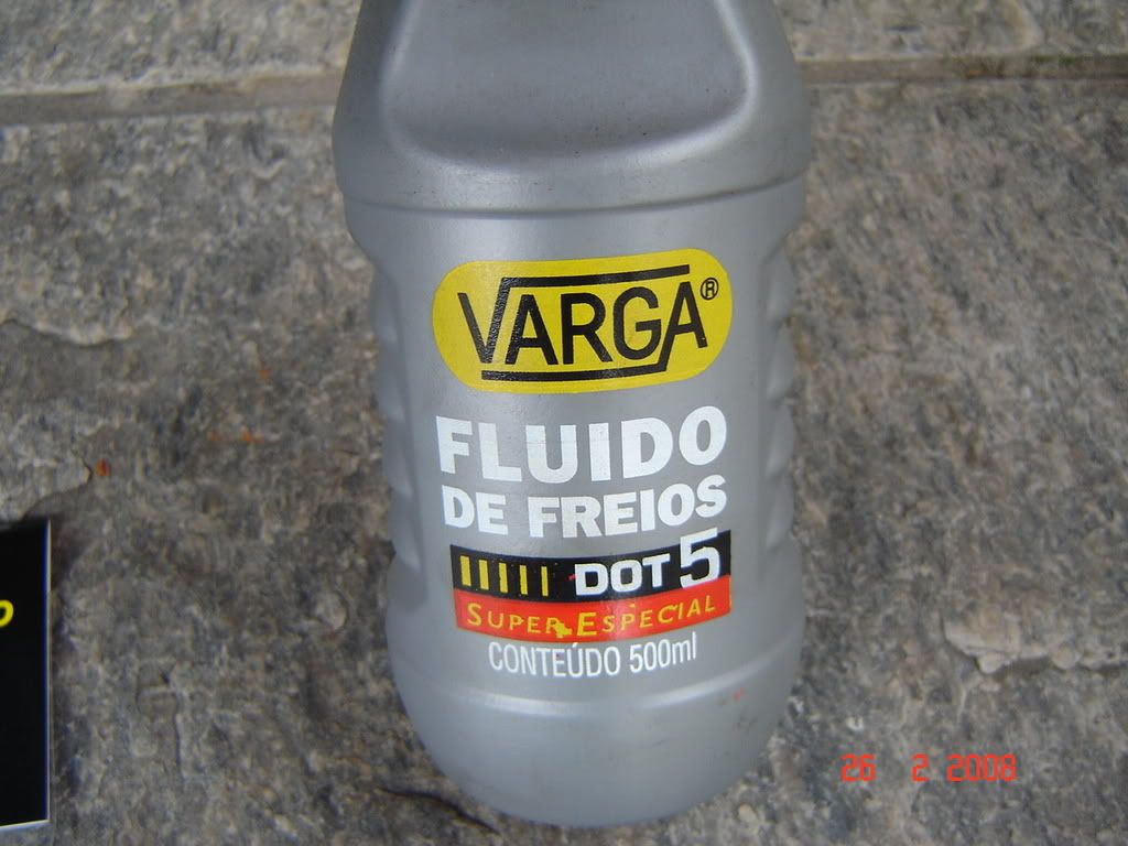

- fluido de freio dot 5 ou superior.

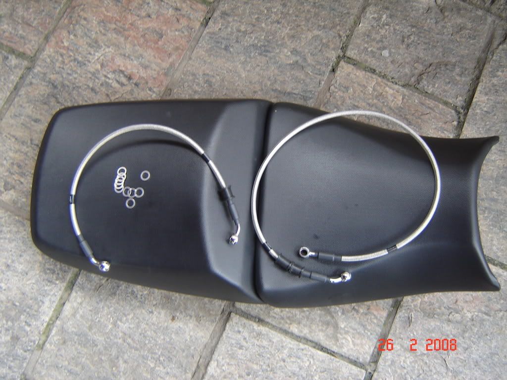

produto.

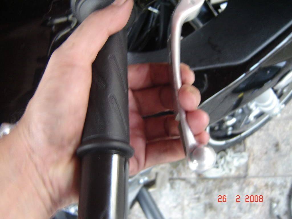

ANTES DE INICIAR APERTE O MANETE COM FORÇA E SEGURE !!! VEJA QUE ELE CEDE.... DEPOIS COMPARE COM OS NOVOS FLEXÍVEIS !!!!!

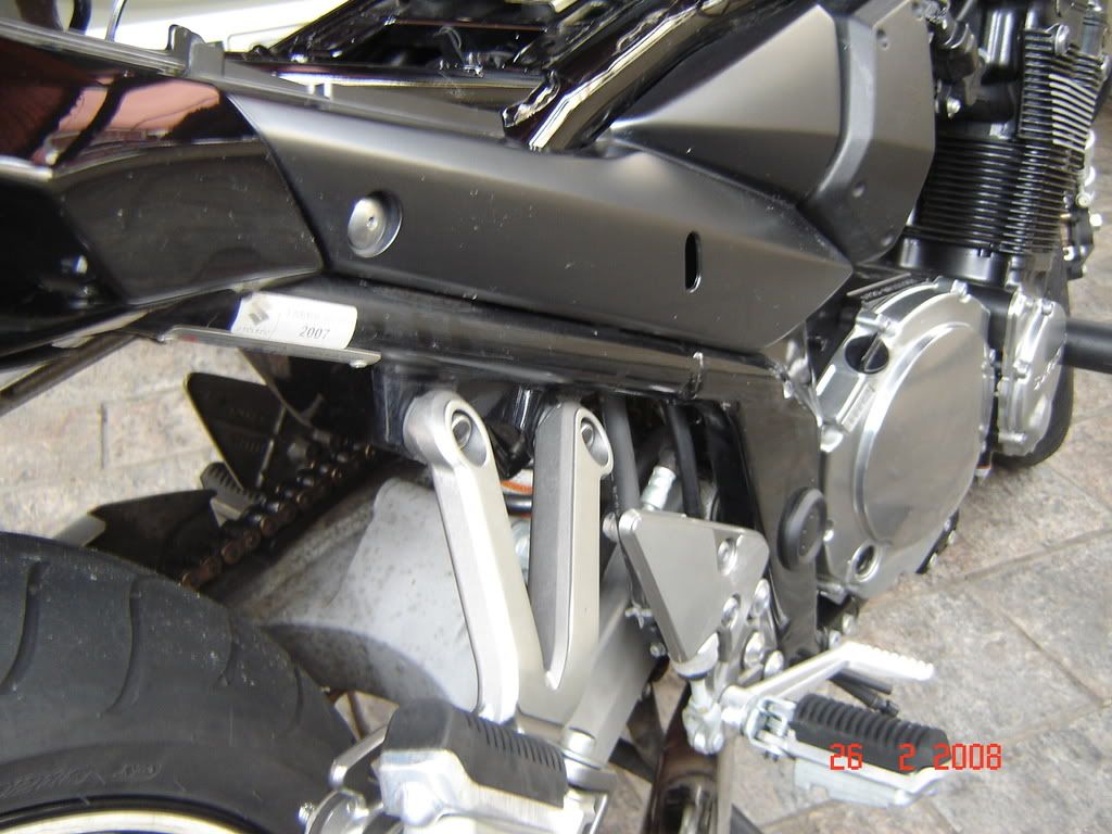

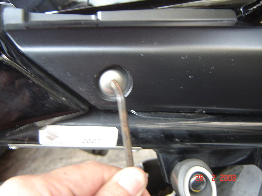

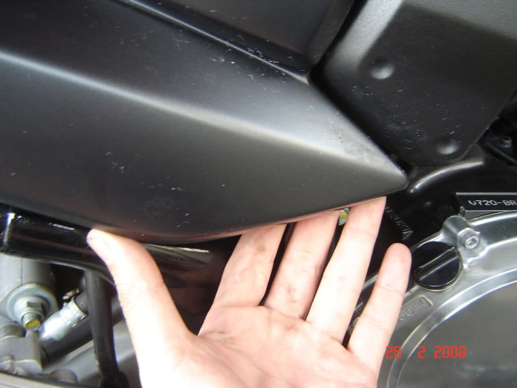

TIRAR A LATERAL.
CHAVE ALLEN - TEM NO JOGO QUE VEM NA MOTO.
PUXAR A PARTE DA FRENTE

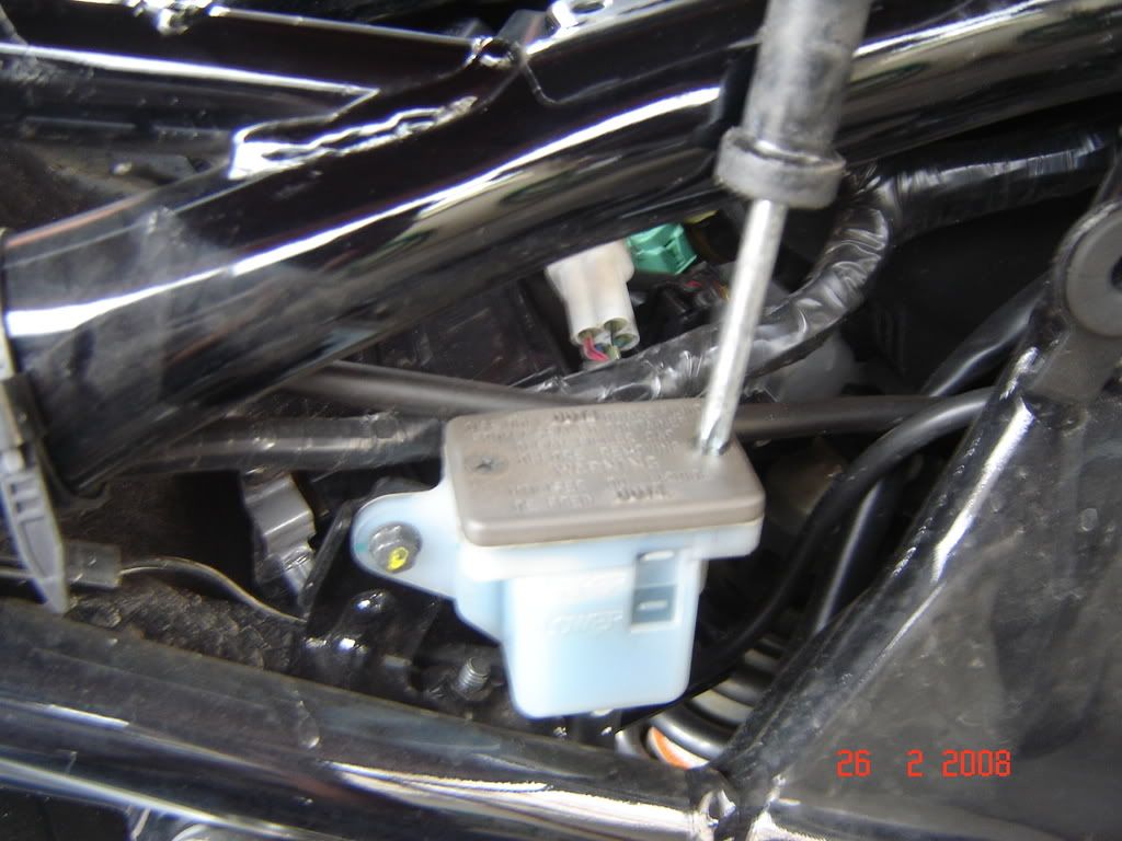

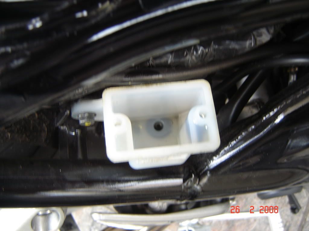

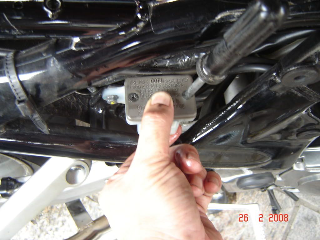

TRAR A TAMPA DO RESERVATÓRIO - DOIS PARAFUSOS PHILIPS
CUIDADO AO FORÇAR SEGURE O RESERVATÓRIO !!!!

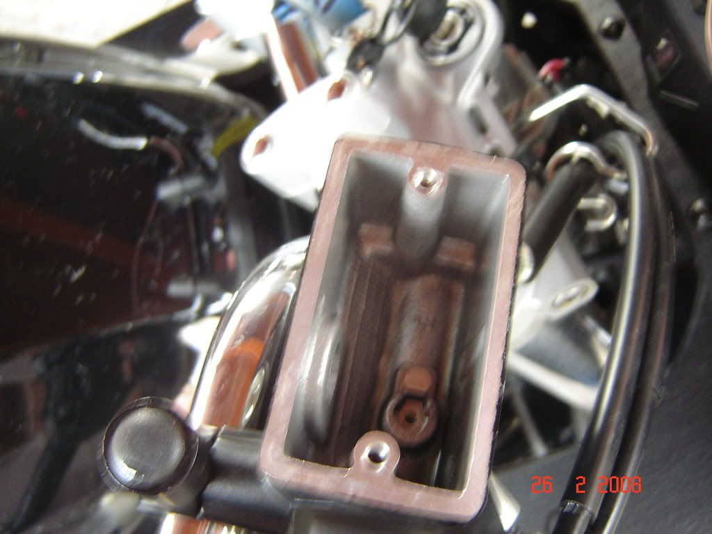

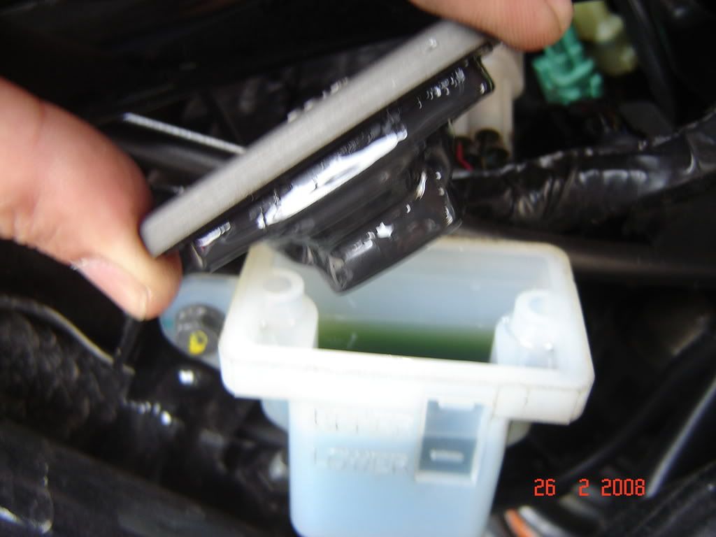

RETIRE A TAMPA.
SEQUE O RESERVATÓRIO COM UM PANO LIMPO E SEM PELOS, OU UMA ESPONJA.

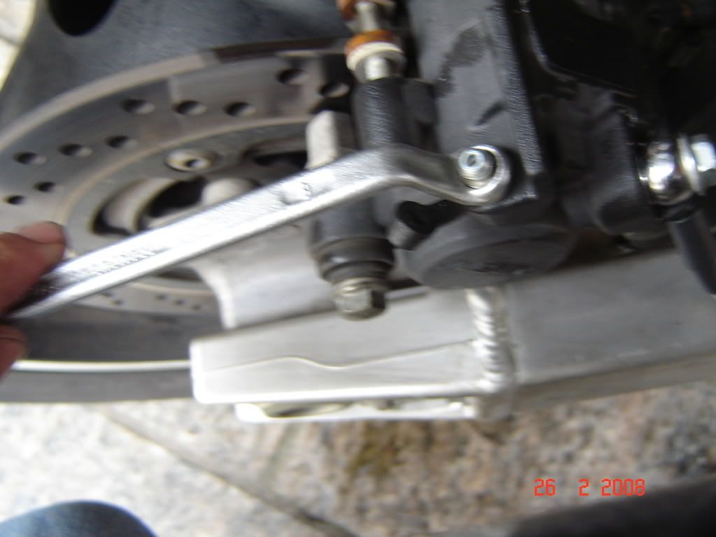

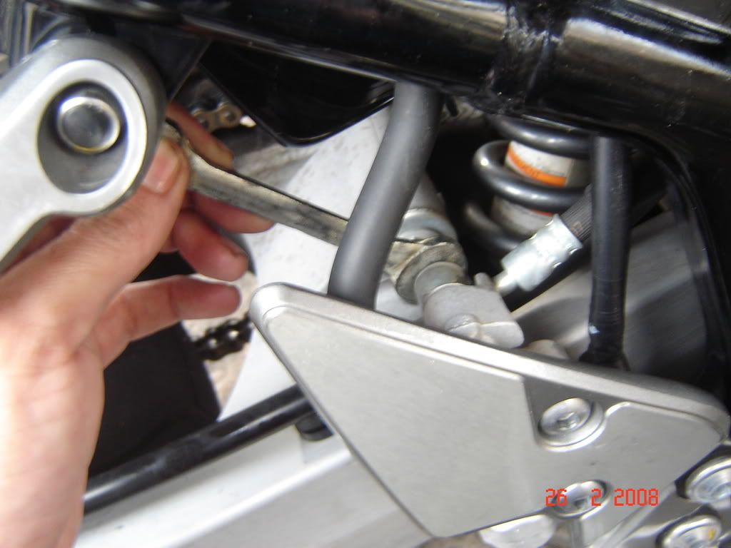

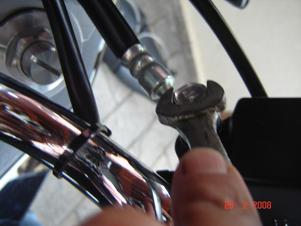

TIRE O FLEXIVEL ORIGINAL.
PARAFUSO DE 12 MM ... A CHAVE TB TEM NO KIT DA MOTO...

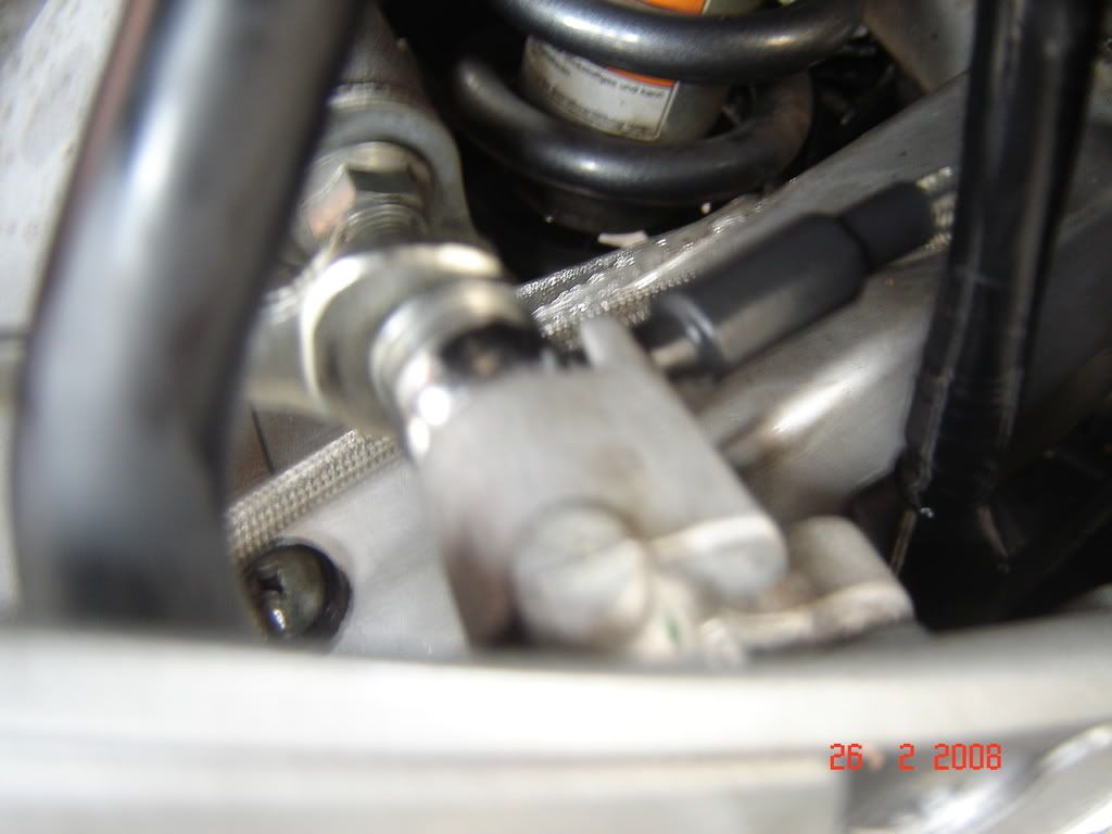

NO CILINDRO MESTRE

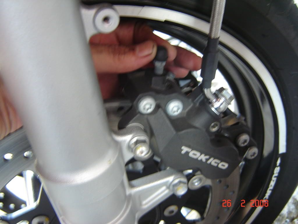

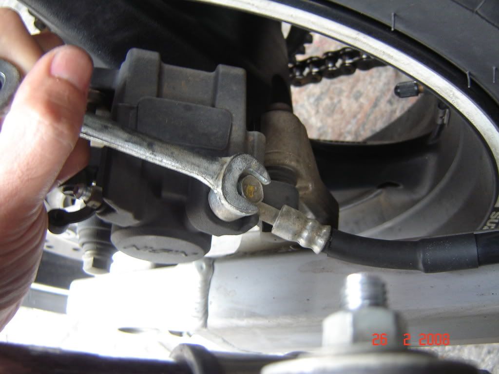

NA PINÇA

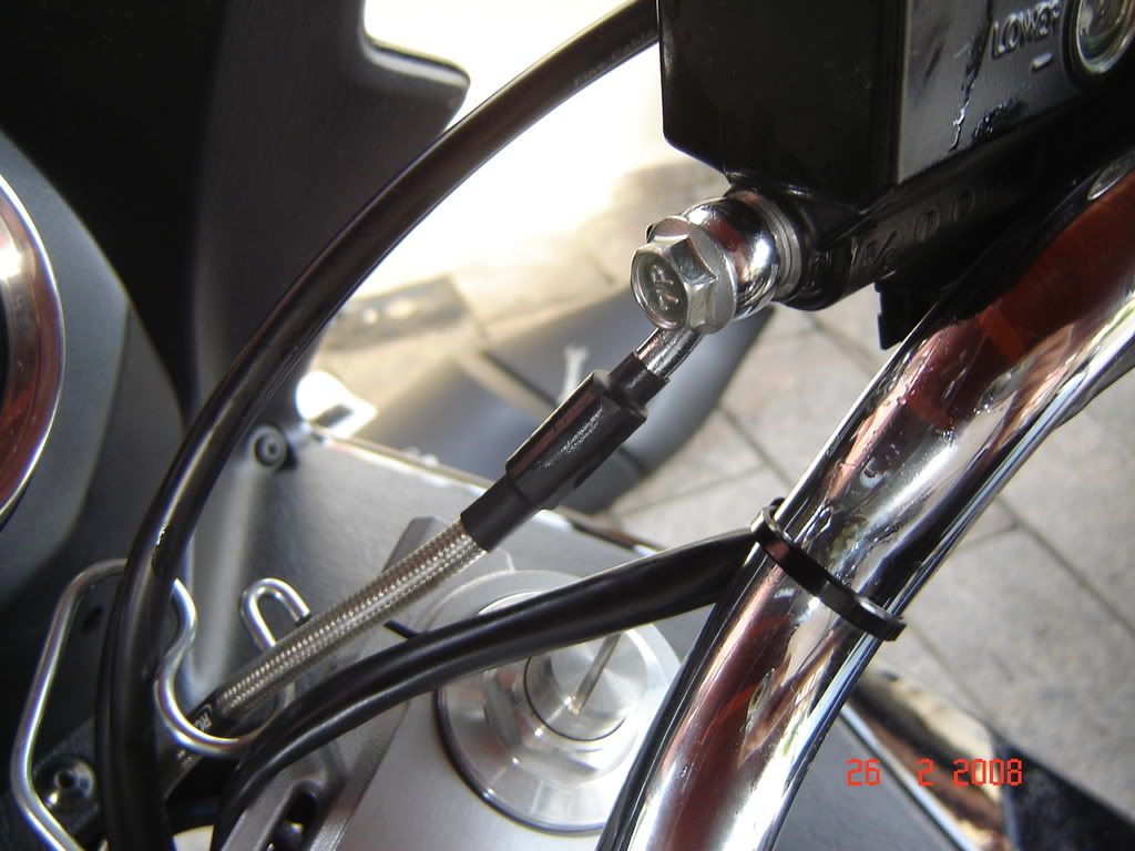

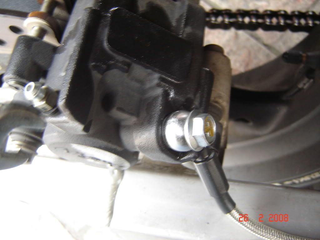

COLOQUE O AEROKIP.
NO CASO SE FOR DA MARCA RCA A PONTA COM MAIS CURVA VAI NA PINÇA. COLOQUE ARRUELAS NOVAS !!! VEM NO KIT, UMA ARRUELA DE CADA LADO DA PONTA DO CABO TOTAL QUATRO ARRUELAS.
O AEROKIP TEM LADO CERTO ELE NÃO RODA A PONTA.
CUIDADO AO ROSQUEAR O PARAFUSO - CERTIFIQUE QUE ELE NÃO ESTA INCLINADO !! TEM QUE SER FACIL E COLOCAR COM OS DEDOS, A CHAVE É APENAS PARA APERTAR....

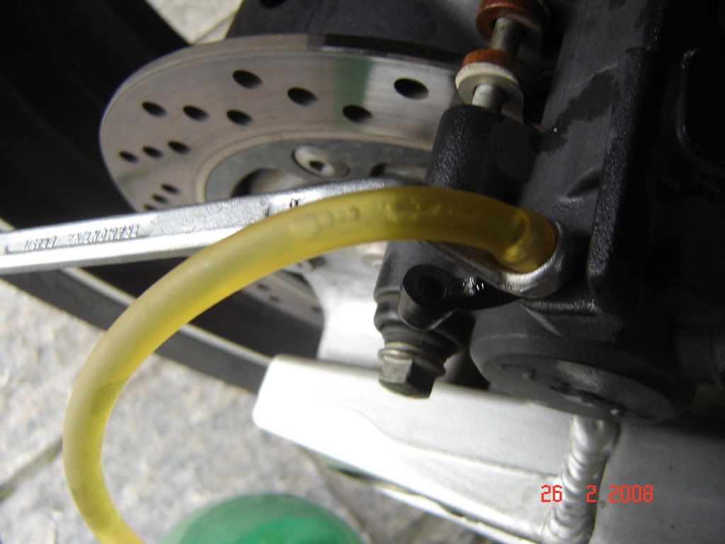

VAMOS AO PROCEDIMENTO DE "SANGRAR" O FREIO PARA REMOVER O AR.

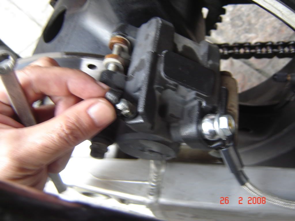

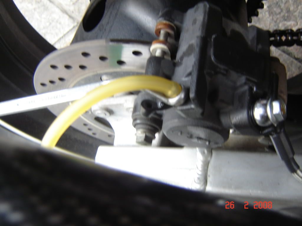

RETIRE A TAMPA DE BORRACHA DO PARAFUSO 8 MM QUE TEM NA PINÇA.
COLOQUE A CHAVE - ESSA NÃO TEM NO KIT DA MOTO !!!!
COLOQUE A MANGUEIRA NA PONTA DESSE PARAFUSO ONDE ESTAVA A TAMPA DE BORRACHA.

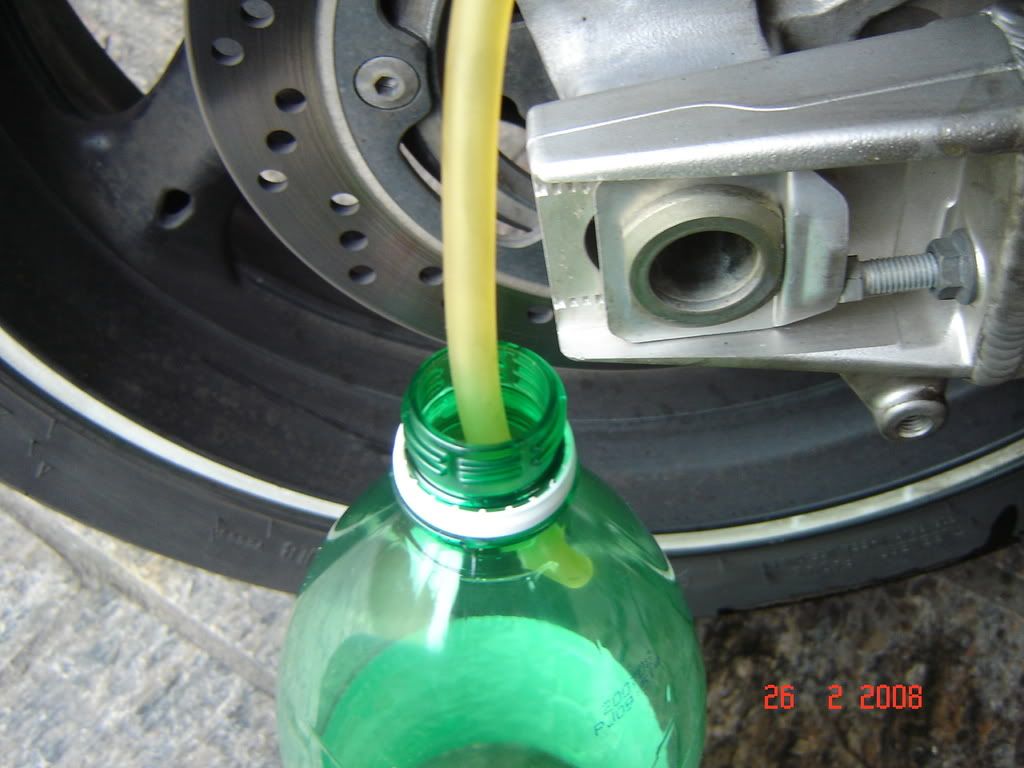

COLOQUE A OUTRA PONTA DA MANGUEIRA DENTRO DA GARRAFA PET- EVITA OLEO NO CHÃO .
VAMOS A PARTE QUE NECESSITA DE COORDENAÇÃO.
ACIONE O FREIO E MANTENHA PRESSIONADO. AO MESMO TEMPO SOLTE O PARAFUSO 8 MM.
O PEDAL VAI DESCER, NAO SOLTE !!!!!!!!!
APERTE O PARAFUSO NOVAMENTE....
SOLTE O PEDAL E ACIONE VARIAS VEZES ATÉ O FIM...
REPITA A OPERAÇÃO DE SEGURAR O PEDAL E SOLTAR O PARAFUSO VARIAS VEZES
ATÉ VC VER QUE NA MANGUEIRA NAO SAI MAIS BOLHAS DE AR.
VERIFIQUE SEMPRE SE AINDA TEM FLUIDO NO RESERVATÓRIO.
CONFORME O AR FOR SAINDO A PRESSÃO DO PEDAL AUMENTA, FICA MAIS ALTO. VAI SAIR MAIS FLUIDO PELA MANGUEIRA.
QDO NAO TIVER MAIS BOLHAS SAINDO... REAPERTE OS PARAFUSOS OLHE O NIVEL DO FLUIDO NO RESERVATÁRIO E MONTE TUDO.

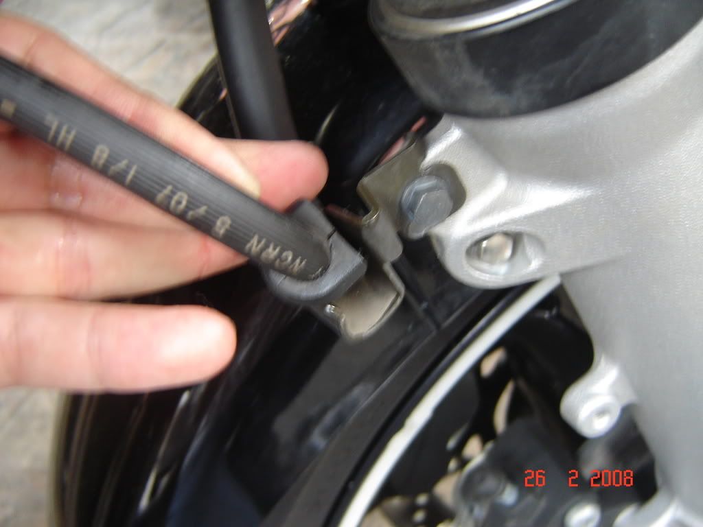

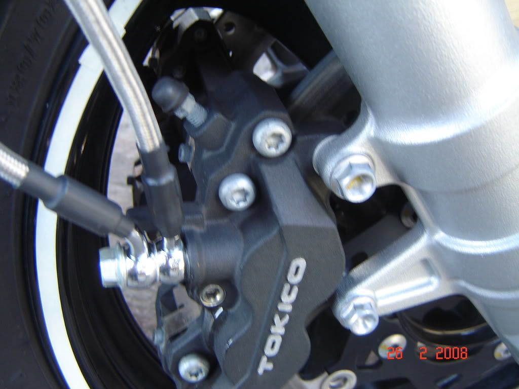

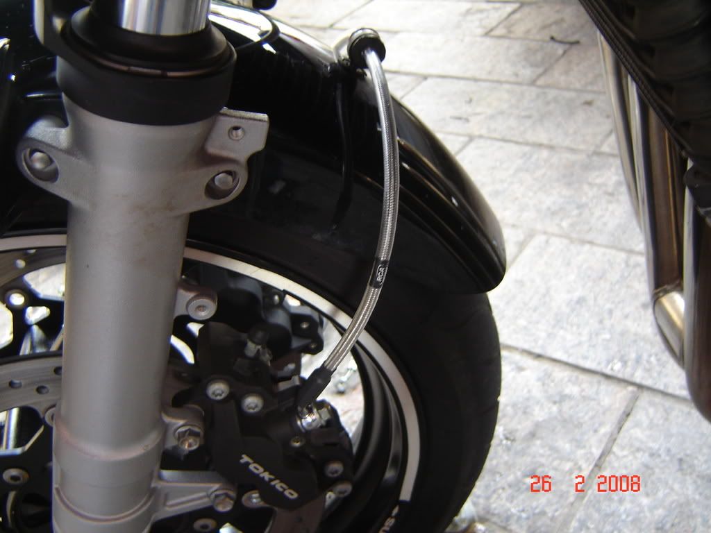

AEROKIP DIANTEIRO.

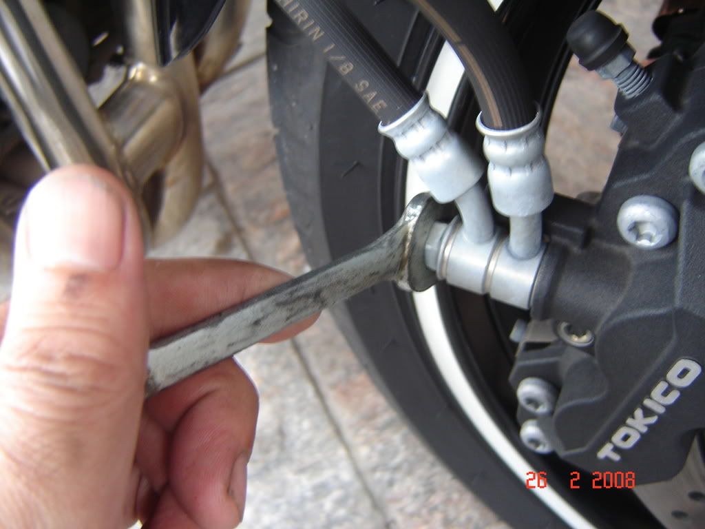

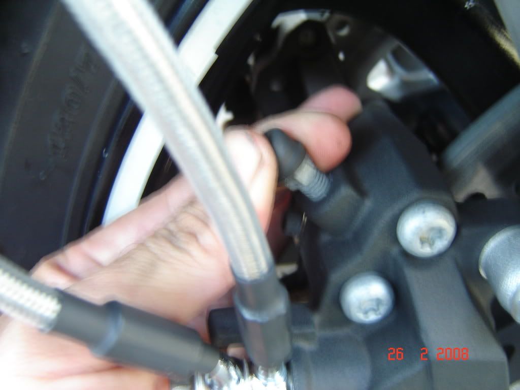

DOIS FLEXIVEIS... O MAIOR VAI DO MANETE NA PINÇA E O MENOR DE UMA PINÇA A OUTRA.

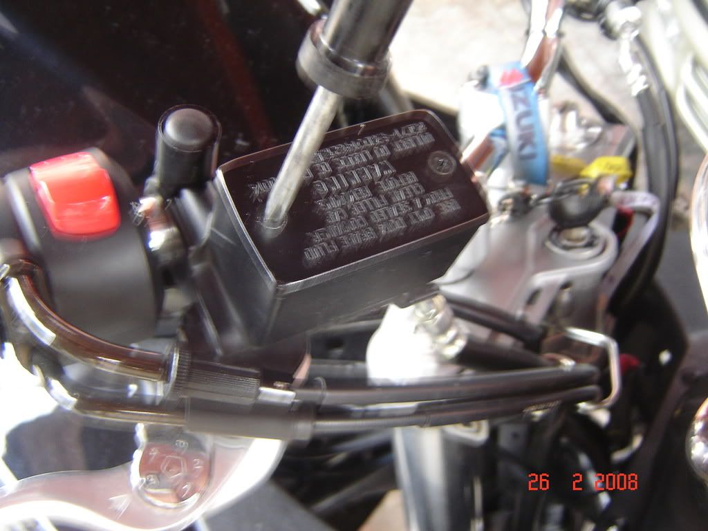

REPITA OS PROCEDIMENTOS DE REMOVER A TAMPA DO RESERVATÓRIO E OS FLEXIVEIS ORIGINAIS.
SEQUE O RESERVATORIO.

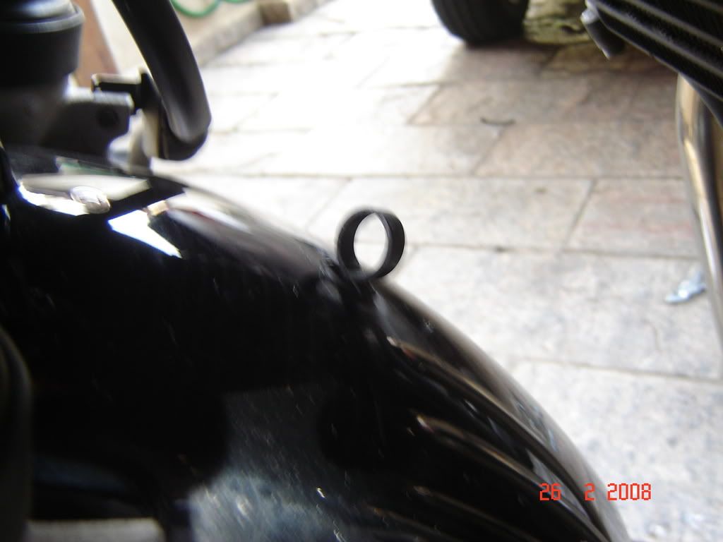

O PASSADOR QUE FICA NO PARALAMA DIANTEIRO NÃO PRESCISA SER RETIRADO !!!!
OS PASSADORES DE METAL SAO ABERTOS NAO PRESCISA REMOVER !!!
COLOQUE O NOVO FLEXIVEL....
NO CASO RCA -
O MAIS COMPRIDO - O CONECTOR MAIS CURVO É O DO MANETE....
NA PINÇA O QUE VAI NA FRENTE É O FLEXIVEL QUE VEM DO MANETE.
O FLEXIVEL MAIS CURTO A CURVA DO CONECTOR FICA PARA TRÁS.
