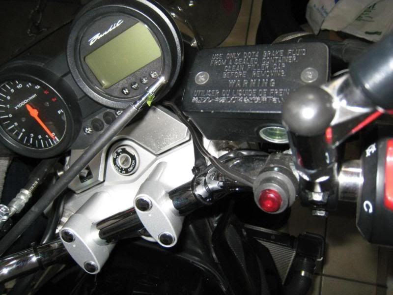

Eu já utilizava este a muitos anos, e já vai para um ano que instalei ele na Bandit, até o momento nem precisei substituir a pilha, segue fotos:
É simples,
Compre um interruptor daqueles que utiliza em Mobilete , Na GO tem uma loja de peças para Vespa achei lá +/- 5 contos, tem amarelo, verde, , , .
Este interruptor já vem com um rabicho (FIO), abraçadeira e parafuso.

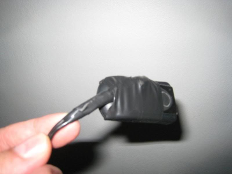

Abra o seu acionamento de portão manual, e solde os dois fios do interruptor em paralelo, pronto e só testar.
Apos teste, escolha a melhor posição para prender o interruptor, propio para se prender em tubo.
Envolva o controle com fita isolante, coloque dentro de um saco plástico, proteja da melhor maneira possivel para evitar penetração de agua, apos isso escolha o melhor lugar para esconder ele.
Pronto, para mim ficou excelente, funciona muito bem independente da fiação da moto.

Daddy isso é muito bom e prático.
E não tem nada haver com o sistema elétrico da motoca.
Parabéns.
Parabéns.
