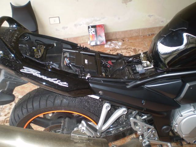

Primeiro passo: Retire o banco.

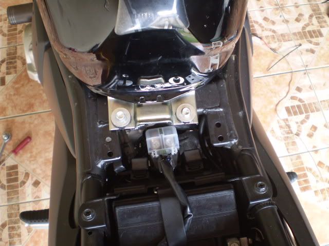

Apos retirado o banco, solte os dois parafusos que prendem o tanque, o tamanho da chave é 10..
Depois do tanque solto, levante com cuidado a parte de baixo do tanque onde tem os dois parafusos que vc retirou e retire com cuidado o plug que passa o combustivel, o plug do chicote e as duas mangueiras do respiro...

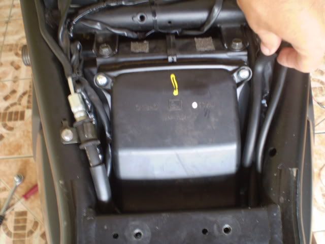

Depois solte os 2 parafusos superiores e 2 parafusos na parte de baixo...
Aconselho uma chave grande pois é um pouquinho grande a distancia dos outros 2 parafusos de baixo e nao da para passar a mao no vao.
Depois de desparafusar os 4 parafusos, retire o protetor que cobre o filtro de ar....

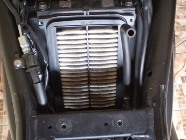

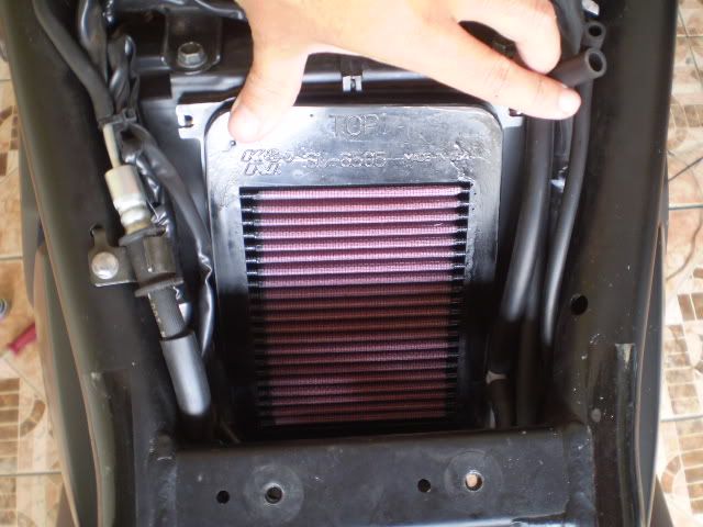

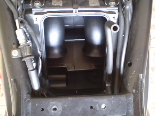

Retire o filtro original...

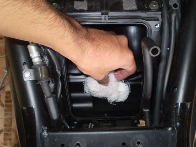

Aproveite para dar uma limpadinha...

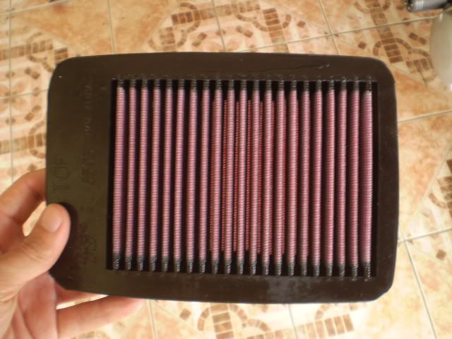

Pegue o novo filtro...
Coloque no lugar do original...

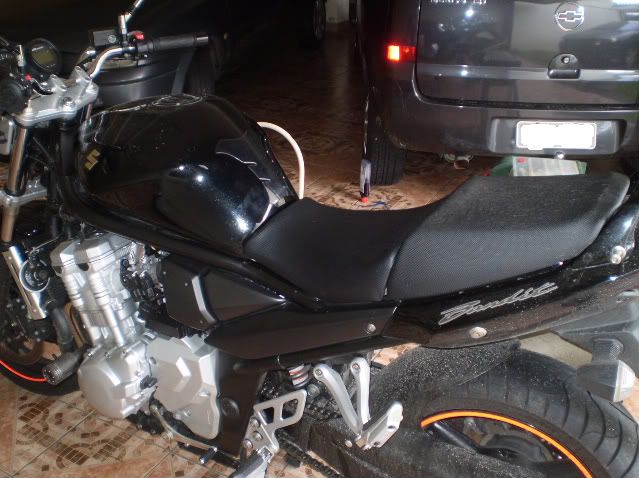

Coloque o banco e prontoooooo...
Agora é so colocar pra andar..
