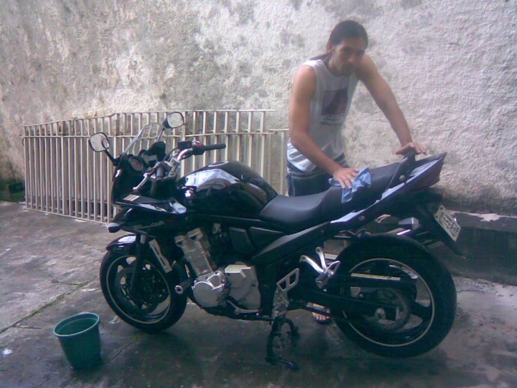

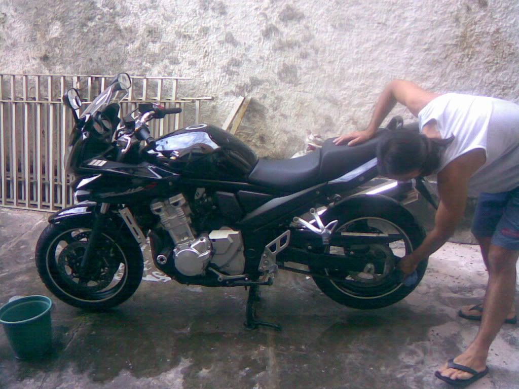

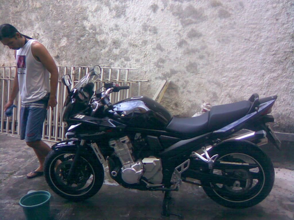

Ontem dei um trato na B650S.
Limpei a corrente e coloquei graxa branca e WD.
Ela estava merecendo, e dei até um polimento com cera automotiva.
Jesus- Participante
