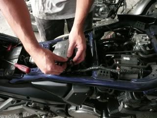

1- remover o banco
2- soltar os 2 parafusos 10 mm do tanque.
3- levantar o tanque e soltar as duas mangueiras de respiro. elas tem diametros diferentes não tem como montar errado depois.

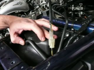

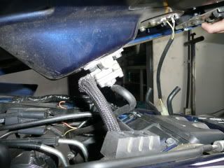

4- soltar o conector da boia.
limpeza dos buras bandit 1200 08 P1010715

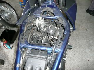

6- retire o tanque, cuidado para nao apoiar ele em cima da valvula.
visão sem o tanque.
limpeza dos buras bandit 1200 08 P1010717

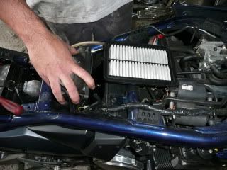

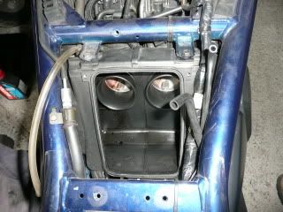

7- o mais chato... retire a tampa e o filtro de ar.
são dois parafusos philips apenas, a parte de baixo é apenas encaixada, um trabalho de paciencia tanto para remover, quanto para instalar.
limpeza dos buras bandit 1200 08 P1010718
limpeza dos buras bandit 1200 08 P1010719

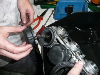

8- com o filtro ja fora, retire a tampa do filtro de ar, mais um trabalho de paciencia a peça aparenta não sair de la, mas com jeito ela sai.
limpeza dos buras bandit 1200 08 P1010720
9- com a tampa removida, solte a caixa de ar, os dois parafusos 10 mm de cima.

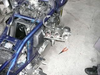

12- puxe os buras para trás e empurre para o lado direito.
limpeza dos buras bandit 1200 08 P1010725
13- nessa posiçao solte os cabos do acelerador. as mangueiras de respiro e de almentaçao.

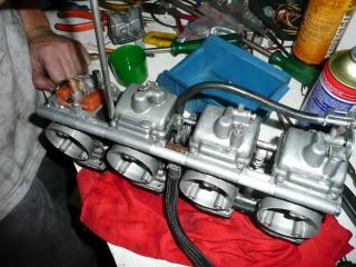

14- com os buras fora, vamos ao mais facil.... limpar.
retire as tampas superiores , cuidado com a borracha de vedaçao e a mola.
limpeza dos buras bandit 1200 08 P1010734

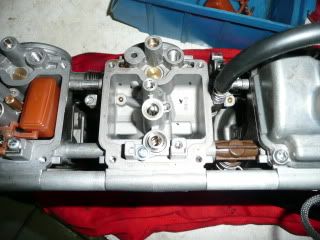

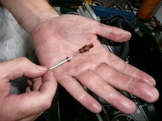

15 - remova a borracha de vedaçao e onde vai fixada as agulhas. a agulha esta montada no centro dentro da parte de plastico.
limpeza dos buras bandit 1200 08 P1010733
16 - a agulha é fixada apenas sob pressão, retire a parte mais clara que aparece no fundo da parte plastica, cuidado com mais uma mola.

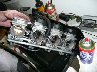

18- limpar as borboletas. pode ser com gasolina, eu uso o CAR 80 , que é mais rapido, veja a diferença de coloraçao no primeiro corpo.
limpeza dos buras bandit 1200 08 P1010731
19- repita o procedimento para os 4 buras.
