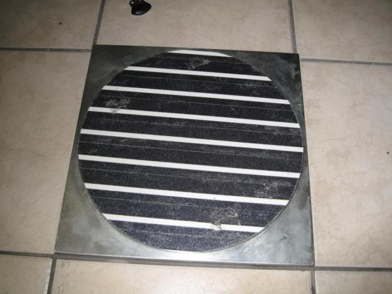

Pois é pessoal, como vim da Falcon e com elas conseguia fazer um giro de 180 graus em cima do descanso dela encontrei uma certa dificuldade na Bandit, dai tive que fazer algo, e deu nisso:
Bem pelo espaço reduzido que tenho, ficou dez,

Nossa, achei muito bacana!
Parabéns pela idéia...muito bem sacado! Very Happy

Mas você contou o milagre mas não disse o nome do santo...kkkkkk
Como que o disco redondo desliza por baixo? ele é encaixado na depressão da lajota?
São uma série de esferas por baixo da peça redonda que permitem a base girar?
Conta aí, rsrsrsr

Taí, nota 10 pela engenhoca !!! muito bem acabada, por sinal ! parece ser feito em inox ! e pra ter certeza que o descanço central não deslizaria, colocou ainda piso adesivo anti derrapante... Basketball

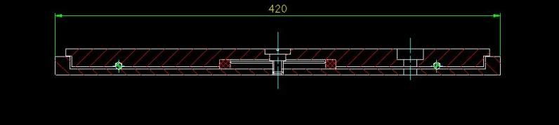

Fiz a peça no tamanho de uma piso (420x420mm), para poder encaixar no lugar de um piso, e o prato superior redondo é que gira.
Acabamento, por ser uma peça em aço, usinado, achei interessante fazer um tratamento galvânico, tipo este que tem em poste de ferro, para não ter ferrugem, na parte superior do prato redondo que gira coloquei aqueles adesivos anti-derrapante para piso.
Quanto a parte interna o prato superior gira sobre varias esferas (+/-160 esferas) guiado por dois sulcos e um eixo central, conseguindo se uma ótima estabilidade no prato superior.
Um bucadinho de graxa , , , Shocked

Valeu, Daddy...desconfiei que fosse exatamente esse mecanismo que você propôs...
Mas precisa usinar essa peça...não é coisa que a gente consiga fazer na própria oficina....
Na minha, pelo menos...

As esferas correm em uma canaleta?
Eu tinha pensado em esferas de homocinética e um tubo cortado ao meio (longitudinal), curvado em círculo e soldado na base quadrada...
Ou será que estou viajando?
Algumas horinhas de bancada e muita paciência a gente chega lá...

Dalton Peralta escreveu:Daddy, parabéns pela criatividade...
Eu tava conversando com o Rafa Agostinho sobre a possibilidade de construirmos uns pra gente...
Enquanto isso, mesmo com um medo da p* vou manobrando no descanso lateral mesmo...
E ai, Blz? Estava vendo seu comentário sobre fazer uma base giratória igual do Daddy. E posso dar uma dica, existem rolamentos radiais que funcionam diferentes dos rolamento normais(axiais), Exemplo mais comum como o rolamento de embreagem funciona como essas esferas que o Daddy, fez com as esferar. Espero ter ajudado não tirando o mérito da idéia do Daddy, que foi genial. Grande abraço e boa sorte...

Estava Elogiando a criatividade do invento p/ girar a moto. e postei uma idéia que as vzs, poderia contribuir, falei sobre usar um rolamento Radial, que faria a função das esferas na canaleta. E gostaria de corrigir, pois acho que troquei os tipos dos rolamentos na mensagem que enviei, anteriormente. Portanto peço para considerarem o rolamento tipo embreagem, que são RADIAIS e não AXIAIS(rolamento normalmente usados na maioria).

Engboi, não esquenta a ideia está ai, para ser apreciada, copiada, alterada, e melhorada, a principio era para ser usado rolamento, porem eles são muitoooo caros, utilizando as esferas faz a função de um rolamento gigante, dando mais estabilidade a base que sustenta a moto.
