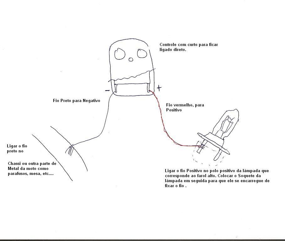

Primeiramente vc deve levar o seu controle em uma eletronica e pedir para o cara fechar um curto nele, assim ele fica ligado direto quando a pilha está ligada nele.
A pilha usada por esses controles é de 12v a mesma voltagem da bateria, por isso a pilha é cara e dificil de achar. Elá é bem pequena, quem ja abriu o controle sabe como é.
Apos ter feito o curto peça pra ele tb soldar um fil em cada terminal do encaixa da pilha. De preferencia solde um vermelho no positivo e um preto no negativo, 30cm de fio são o suficiente.
Com o propio ferro de solda fale pra ele derreter um pouco do lado da tampinha do controle (que é de plastico) pra vc passar os fios.
Dê um nozinho nos fios na parte que fica dentro do controle pra caso vc puxe o fio acidentalmente ele não arrebente la onde foi soldado.
Teste usando a pilha original, lique ela nos dois filzinhos e o portão deverá abrir. Blz.
Agora vc faça o seguinte, ligue o fio preto em qualquer ponto de seu chassi, mesa, parafuso, metal que possa servir de aterramento. Eu na minha moto usei uma braçadeira de metal que pega os fios que saem dos dois manucotos. Na burgman da minha esposa eu prendi no chassi.
O fio vermelho vc fará o seguinte. solte o soquete da lampada, ela tem três pinos, os dois iguais são dois positivos, um pra lampada alta, e o outro pra baixa. E o outro pino diferente é o negativo.
Eu não sei qual é o positivo do alto ou do baixo na lampada H4, pq na minha F as lampadas são separadas, o que facilitou, mas basta tentar, enrrole o fio vermelho (positivo) do controle no pino positivo da lampada e volte com o soquete que irá segurar o fio lá.
Geralmente os controles tem uma lampadazinha pra mostrar se estão funcionando. Ligue a moto e acenda o farol (nas novas ja acende sozinho) , se o controle acender a luzinha ou abrir o portão é pq vc ligou no positivo do filamento que acende o farol baixo, desconect o soquete e troque o fio para o outro plug.
Teste, se acender ou piscar o farol alto o portão deverá abrir.
Pronto, agora basta guardar o controle dentro do farol junto com a fiação.
Assim basta chegar perto do portão e piscar o alto que ele abrirá.
Eu adorei, ja entro direto, acho até mais seguro, ja pisco ele vai abrindo eu passo e ja pisco e ele fecha assim que eu passo. Nessa de parar a moto e ficar caçando o controle no bolso de madrugada ja pode dar tempo pra um neguinho te assaltar.
Qualquer duvida podem perguntar. Espero que tenham gostado da dica.

muito util, mas se o farol for muito complicado pra desmontar, da pra instalar na buzina tb...

é bem útil, só que se você rodar muito com o farol alto, você tende a reduzir a vida util do controle, foi ele ficará acionado o tempo que ficar com o farol aceso...
uma outra ideia é ligar na saida do lampejador (axo q é assim q escreve, que serve para você dar sinal de luz) e em série colocar um diodo.
O diodo deixará o sinal sair do comutador (lampejador) e não deixará voltar quando ligar o farol.

eu já fiz isso com dois controles. E com o tempo, perdi os dois...
Pelo que o Edgar explicou, a moto as vezes passa dos 12 v, e ai o controle pode ir para o saco. (os meus foram)
Fui no ML e comprei um controle próprio (R$ 25,00) que não tem que soldar e fechar o curto e já é próprio para o carro/moto.
Coloquei um botãozinho pequeno, colado embaixo do tanque e acabou o stress...

Na burgman da minha esposa eu instalei na lampada do farolete que fica ligada quase o tempo todo, rodo com ela diariamente e o controle não queimou. É que me falta saco pra desmontar a carenagem dela pra ter acesso a lampada do farol.
Será que quem queimou aqui não colocou o fio negativo ligado no terminal negativo da lampada não? Pq tb funciona mas segundo o cara que me ensinou poderia queimar, aterrado no chassi ele disse que nunca queimaria. Ele ta com o dele no farol alto da moto a mais de um ano e nunca teve problemas.

a história do negativo no chassi pode fazer sentido sim.Mas não lembro como tinha ligado os meus outros...

...quanto aos 12 volts é fácil.. ...é só colocar um regulador de tensão 7812.... ..deve custar no maximo R$ 2 conto

Caraca, ligado em série com a lâmpada? Isso deve queimar o controle se passar algum tempo ligado...
Acho que o ideal seria ligar em paralelo com o a alimentação do farol, um resistor para limitar a corrente e o regulador de tensão (7812) que o Shudo citou...
