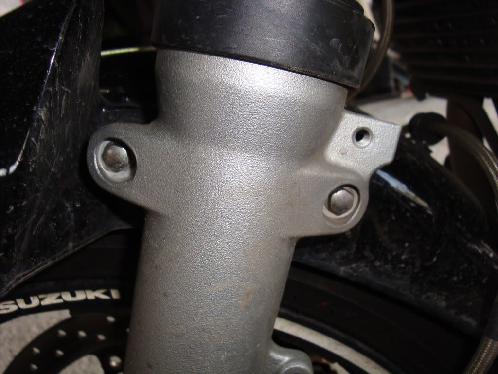

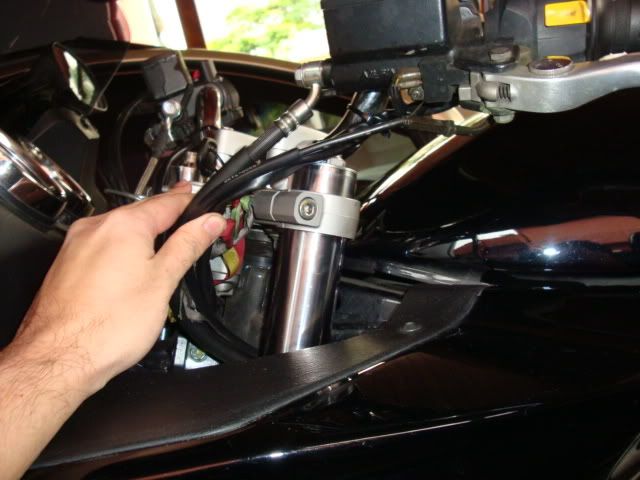

A moto tem q ficar no cavalete com uma macaco ou um tripé para a parte dianteira ficar no alto.
oleo utilizado foi o MOTUL FORK OIL 20 W.

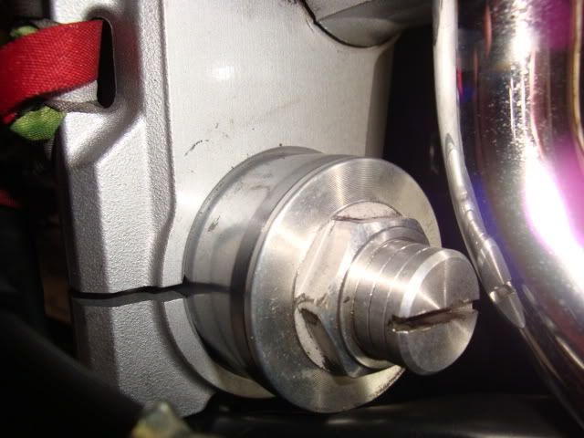

Soltar primeiro o parafuso de cima da bengala, apenas afrouxar sem remover.
aproveitar q a begala esta fixa na moto.
nao remova ou vai sujar tudo !!!

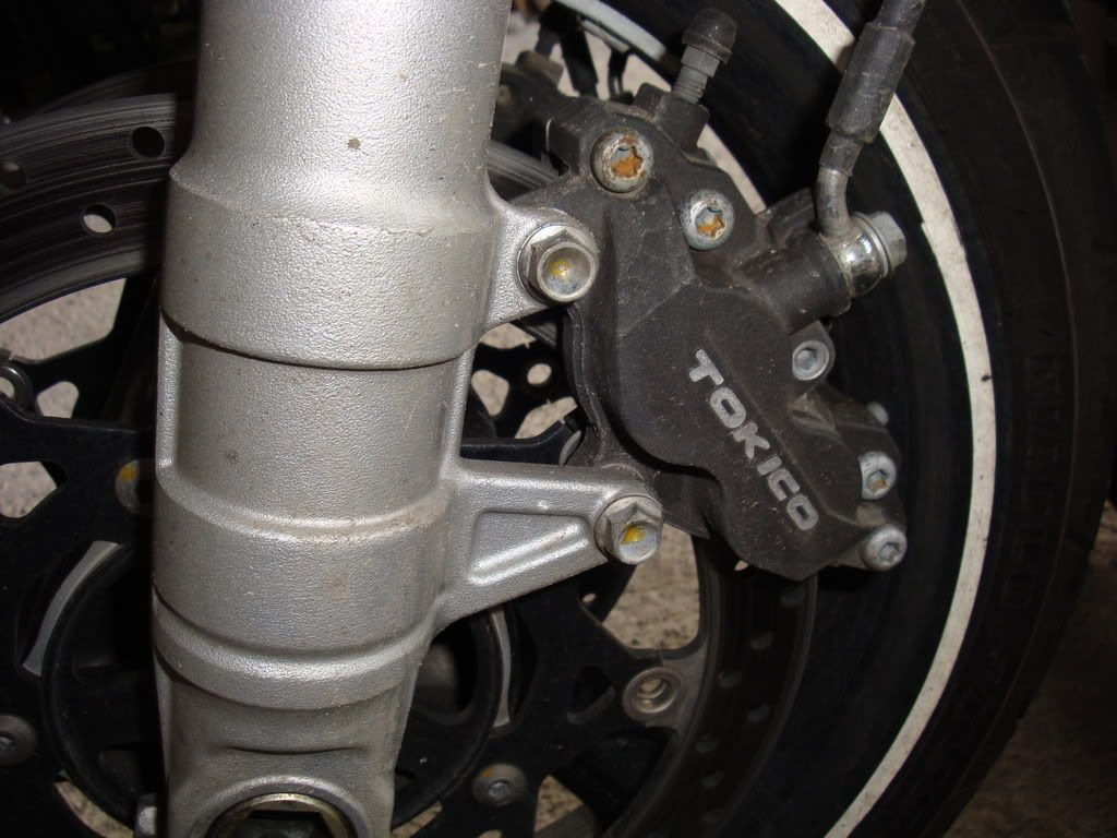

remover a pinça do freio.
remover a roda dianteira.

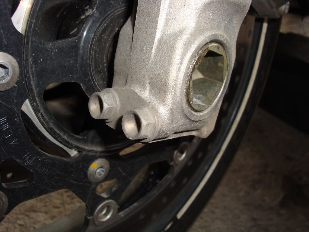

dois parafusos menores dos dois lados e o maior que é do eixo.
o eixo nao sai desparafusando, tem que bater com cuidado para não estragar a rosca, eu usei um caximbo da catraca do diametro do eixo.

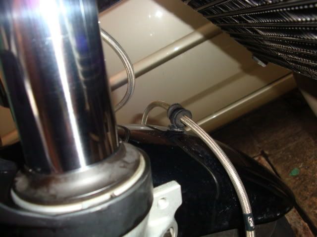

remover o paralama dianteiro
cuidado com o flexivel do freio.
remover o passante do paralamas.

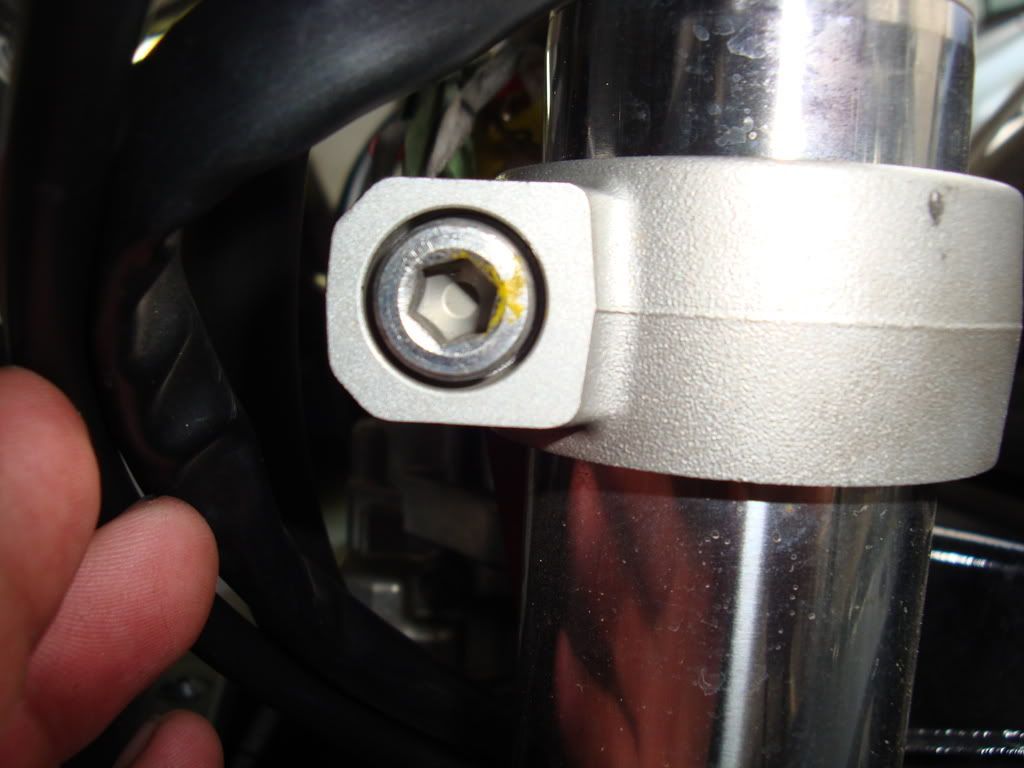

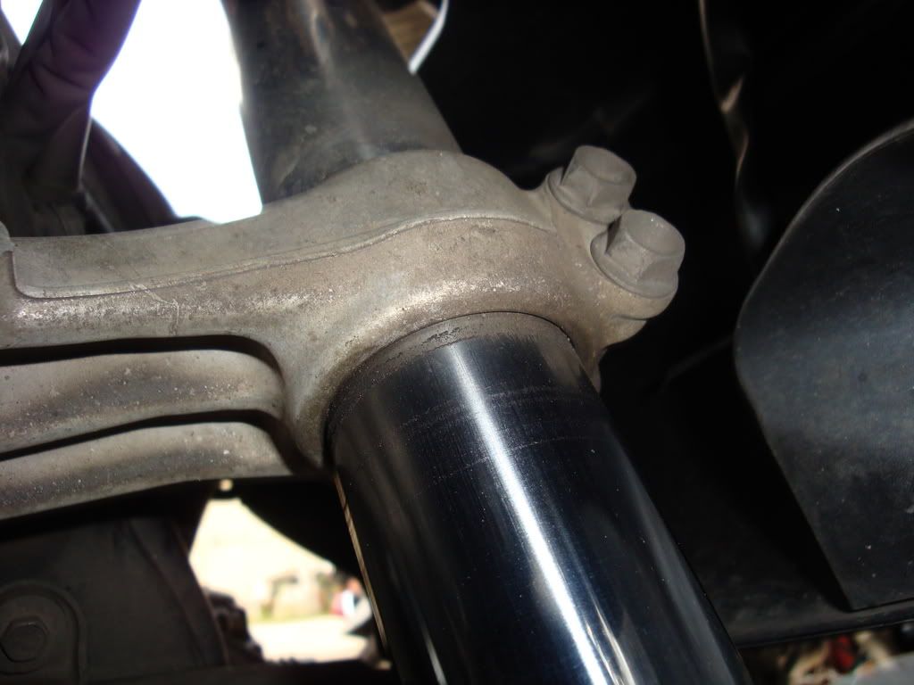

soltar os parafusos da mesa. superior e inferior.
remova uma bengala de cada vez. ao soltar o ultimo parafuso a tendencia é da bengala ja descer.
remova com cuidado para nao riscar.
soltar totalmente o parafuso superior da bengala.
ao soltar a bengala tende a encolher, cuidado que vai cair o oleo no chão.

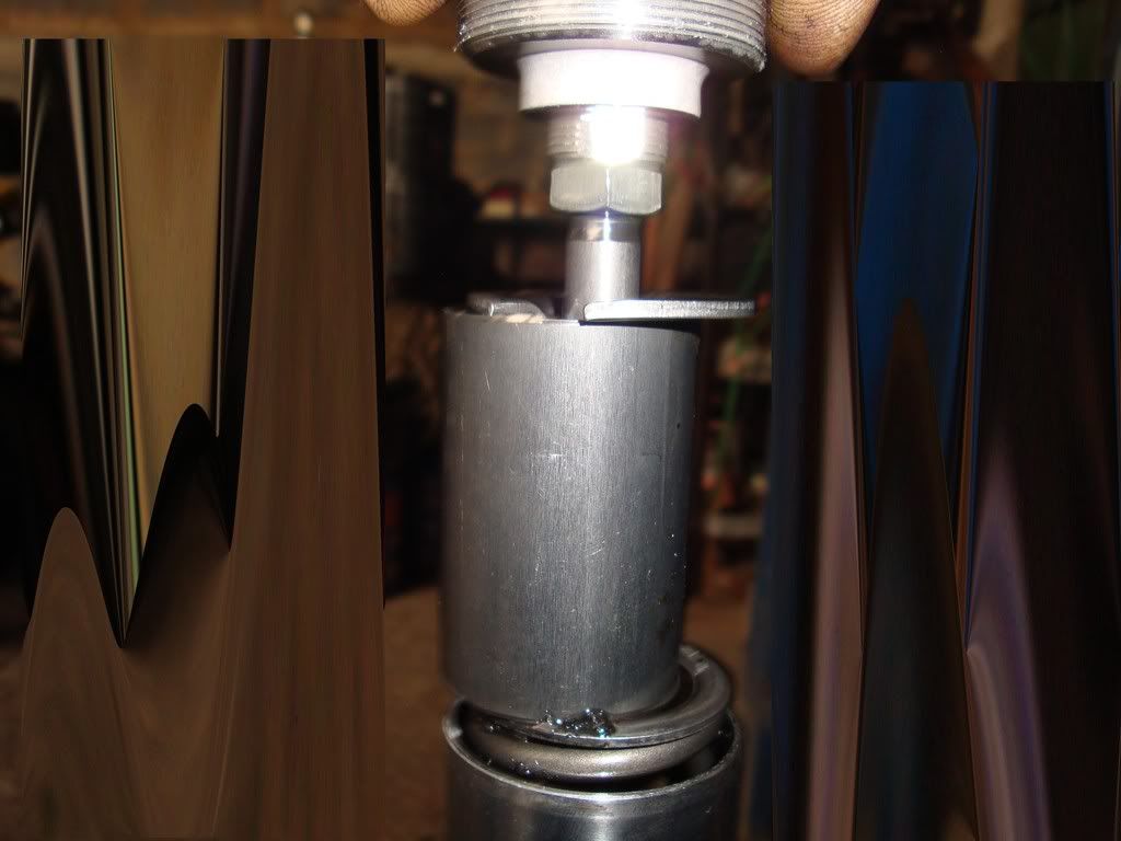

vire a bengala como da foto abaixo e deixe escorrer o oleo antigo.
coloque 507 ml do novo oleo na bengala, cuidado q se não segurar o a parte superior da bengala na extensão maior o oleo vai vazar.

ele colocou o encosto na ordem errada.... esse encosto é uma " bolacha " se colocar na ordem errada a regulagem não alcança.
