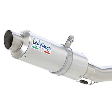

Este é o escape.

Deveria ser dimensionado, mas no Brasil tenho certeza que não é. Ponteira Jeskap, WR, Daut Race, são todas a mesma medida na ponteira, mudando a tubagem/flange.
Acho essa LeoVince muito bem feita.
Exemplo concreto: Leo Vince pra CG:
