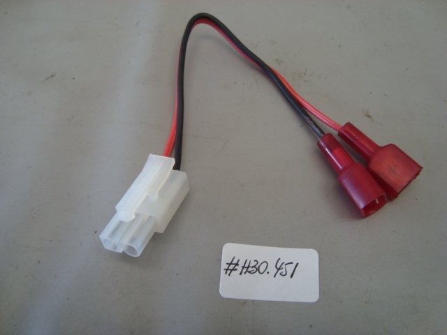

Ou alguma coisa de modelismo tipo isso:
Bandit - Conectores elétricos na rabeda H30.451
