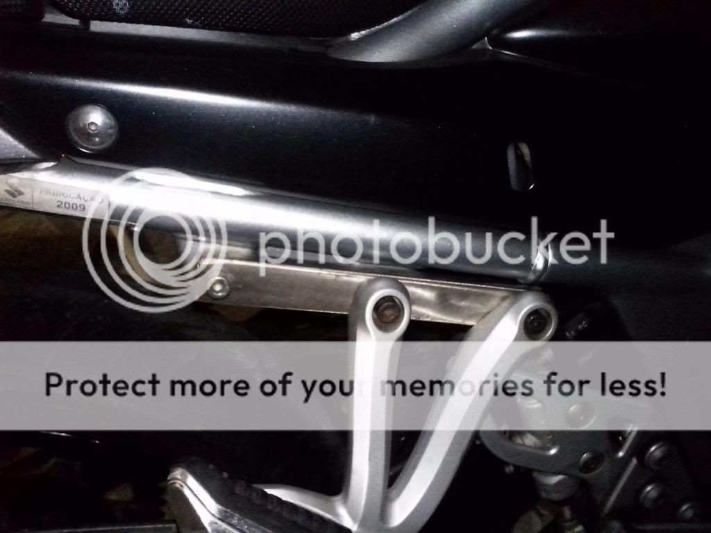

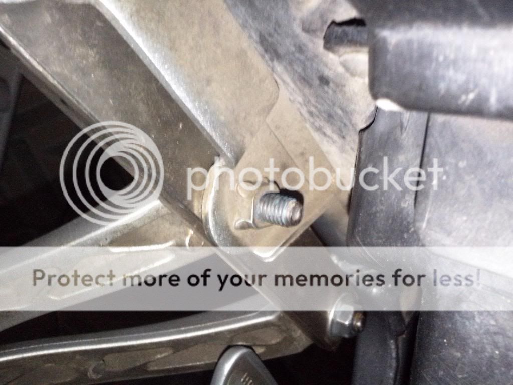

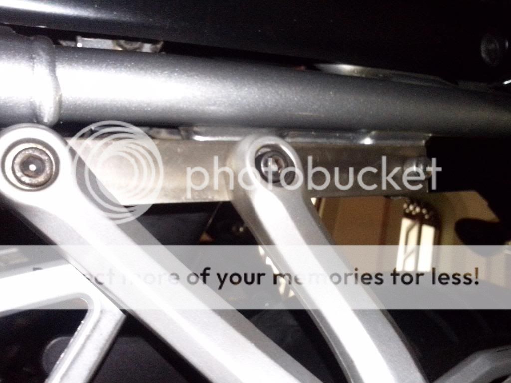

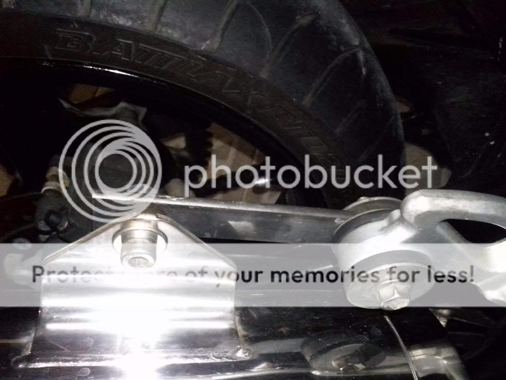

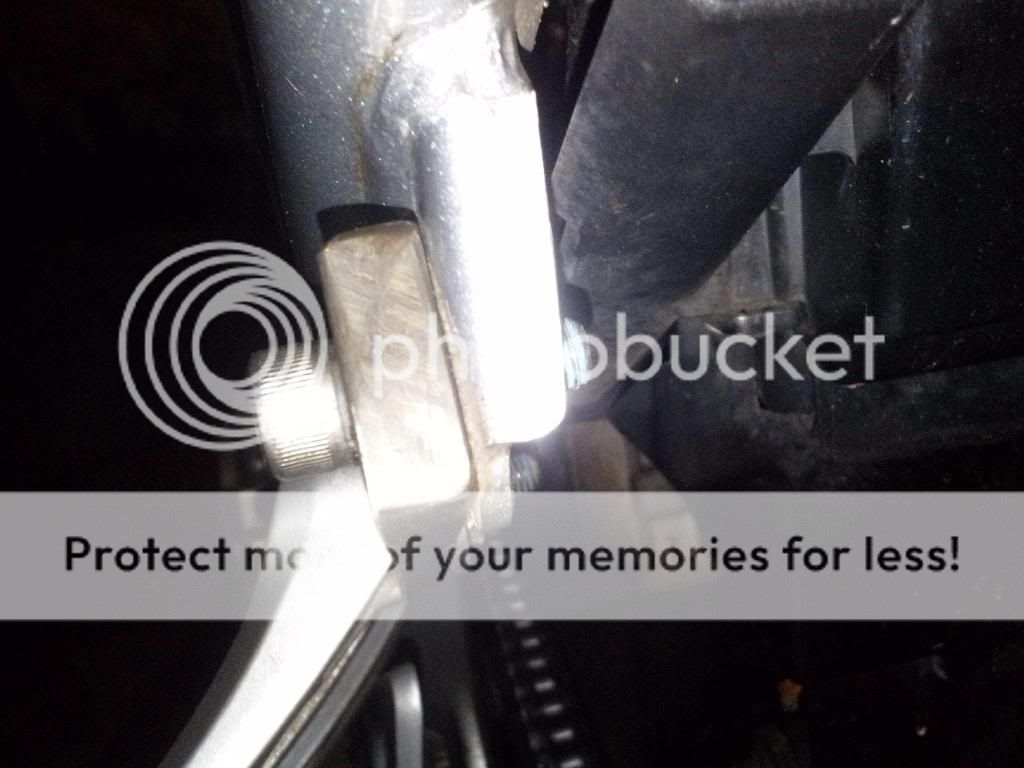

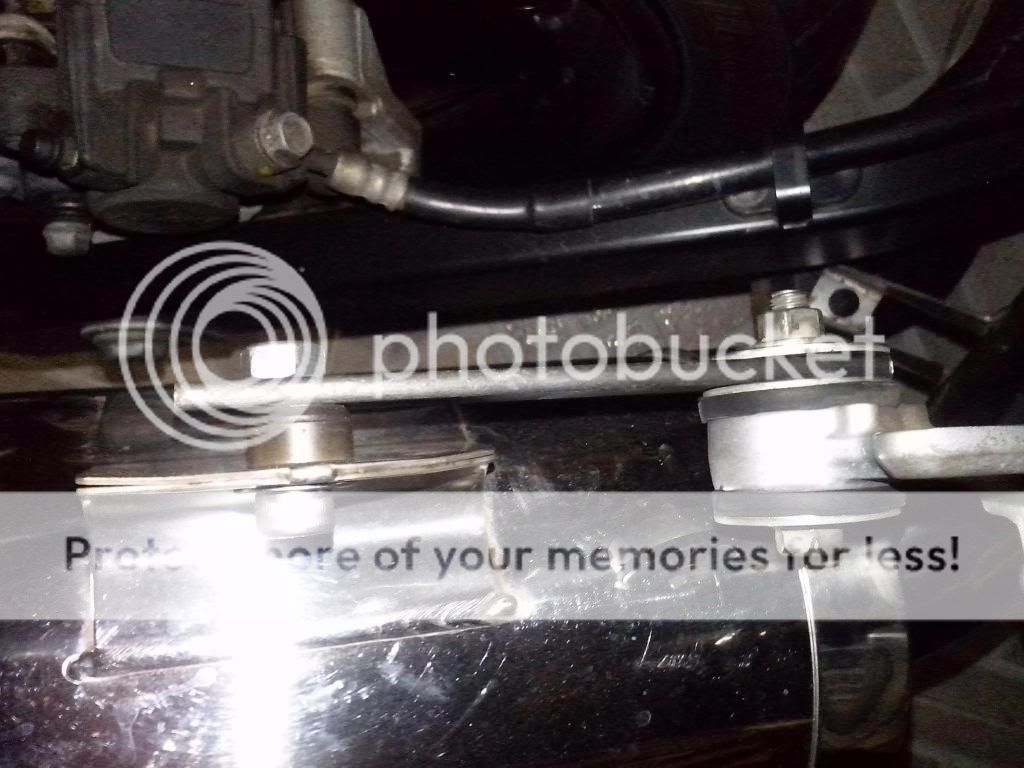

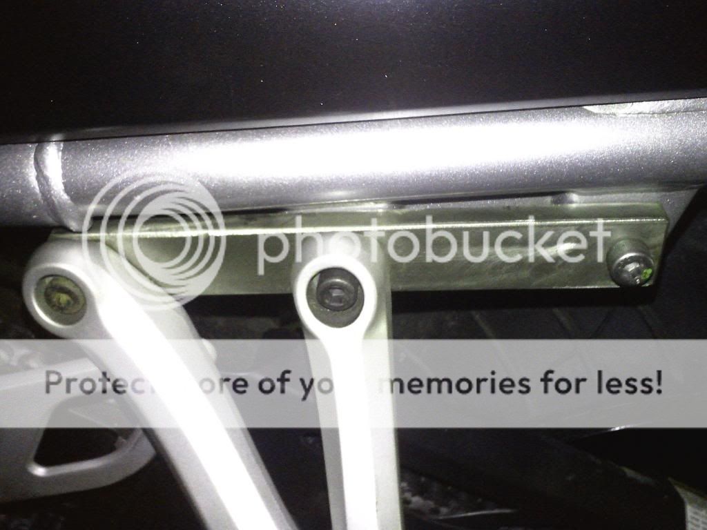

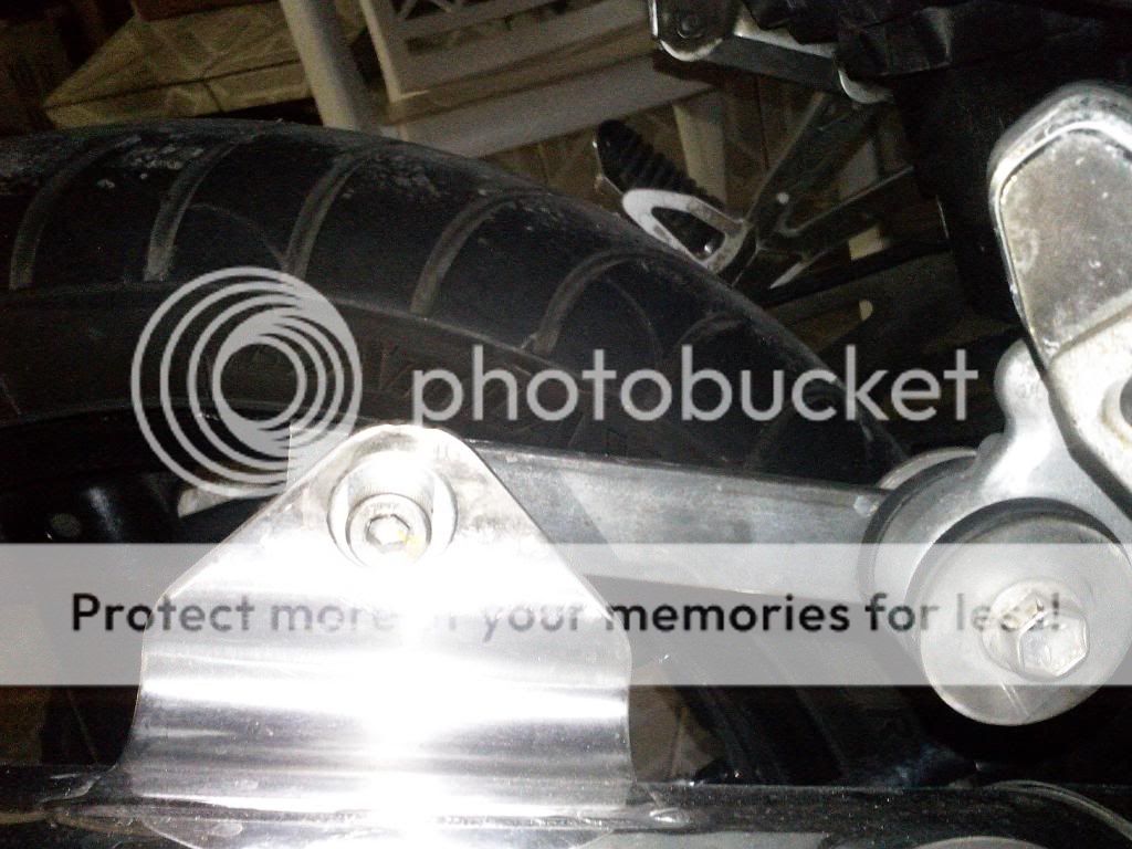

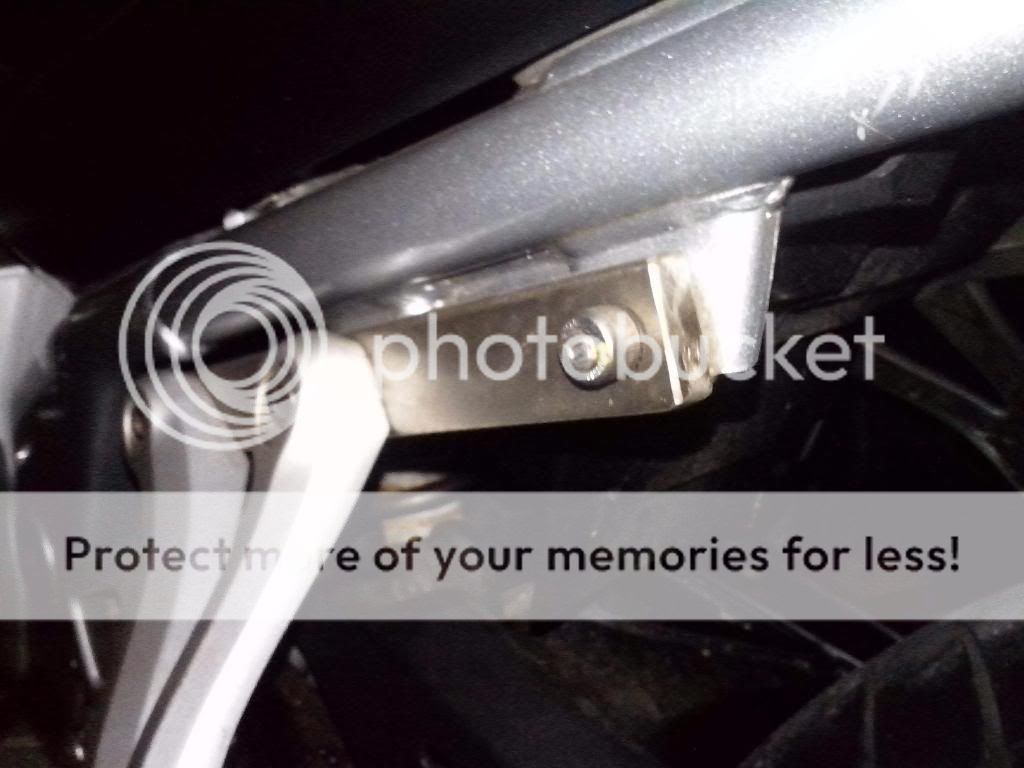

Amigos, boa noite.
Como disse antes, estou entusiasmadíssimo com a Bandida e aproveitando isso, estou planejando algumas alterações e adapatações para deixá-la mais confortável e mais agradável para as minhas viagens, ou solo ou com a digníssima patroa. Eu já havia percebido que a posição da pedaleira do garupa era um pouco alta (nada desconfortável para uma viagem curta) e que numa esticada mais longa, poderia se tornar um transtorno. Havia pensado em fazer o que nosso amigo Bandidão fez na dele, com um bom resultado.
Só que, ao invés de usar a barra de alumínio como ele, eu aproveitei a cor da moto e comprei o material em aço inox ( combinou com a cor da moto, depois de feito o acabamento) e o resultado ficou bem interessante. Seguem as fotos no final.
O material que utilizei foi:
2 pedaços de 20cm X 5cm de barra de 3/4 em aço inox (comprada em sucata): R$ 10,00
3 parafusos allen (mesma bitola dos originais, porém 1,5cm maiores), com porca 13mm, (dois para prender a furação da frente da pedaleira, na posição "alongada" e um para prender o suporte da descarga, depois que a pedaleira for "pra frente.) : R$ 2,00
2 parafusos allen (mesma bitola dos originais, porém 3cm maiores), para prender o furo de trás da pedaleira, o parafuso original é curto : R$ 1,00
1 Pedaço de barra-chata em aço carbono com 10cm X 3cm (de graça, pelo tamanho e peso, não me cobraram na sucata...rsrs).
Serviço do torneiro, para fazer os 6 furos (3 em cada barra) e dar acabamento na peça: R$ 25,00
Seguem as fotos, espero ter colaborado. Abraço.

kra, ficou show de bola..
mas e aquele suporte do escape. tá me parecendo que vai soltar com o tempo e solavancos. fica atento nele hein.
qualquer coisa posta as impressões.
assim que eu fizer tudo isso ai na minha eu posto as fotos também..
abraço

Parceiro, esse suporte da descarga é provisório na verdade, quero testar pra ver se essa configuração funcicona. Depois informo o resultado. Abraço

Fera, pelo que eu entendi você avançou a pedaleira do garupa em uma posição, correto?
Desta forma, o ângulo da perna do garupa aumenta e a perna fica menos encolhida, né?
Bom, se foi isso, ficou uma dúvida: o pé do garupa não vai bater no seu?
Pergunto isso porque eu ando com o pé na posição correta de pilotagem (ponta apoiada) e assim meu calcanhar fica bem perto da ponta do pé do passageiro - que eventualmente, se o garupa não estiver apoiado na ponta dos pés também -acaba por bater no meu calcanhar, asim me atrapalhando. Com o pé do garupa avançado, não aumentaria esse problema?
Grande abraço.

Hans, é o seguinte: pra viagens solo fica ótimo, porque vc pode descansar a ponta do calcanhar na pedaleira traseira (mesmo fechada) evitando, dessa forma, aqueles formigamentos prematuros que sentimos ao andar na ponta dos pés por algum tempo. Pelo menos eu senti um conforto danado...firmando melhor a base da minha pisada.
Com garupa são 2 situações: ou você faz a pisada normal (meio do pé) sem prejuízos para a pisada do garupa ou 2) vc faz a pisada esportiva utilizando a parte de dentro da pedaleira do garupa e obrigando o passageiro a girar os pés para fora. Minha mulher disse que não sentiu problemas em me dar espaço na pedaleira, mas mesmo assim, qd ando com ela, prefiro abrir não da pisada esportiva pro conforto dela.

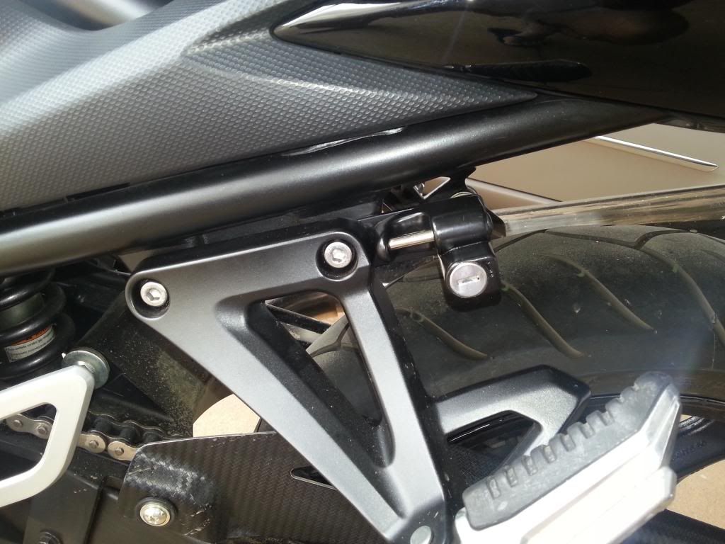

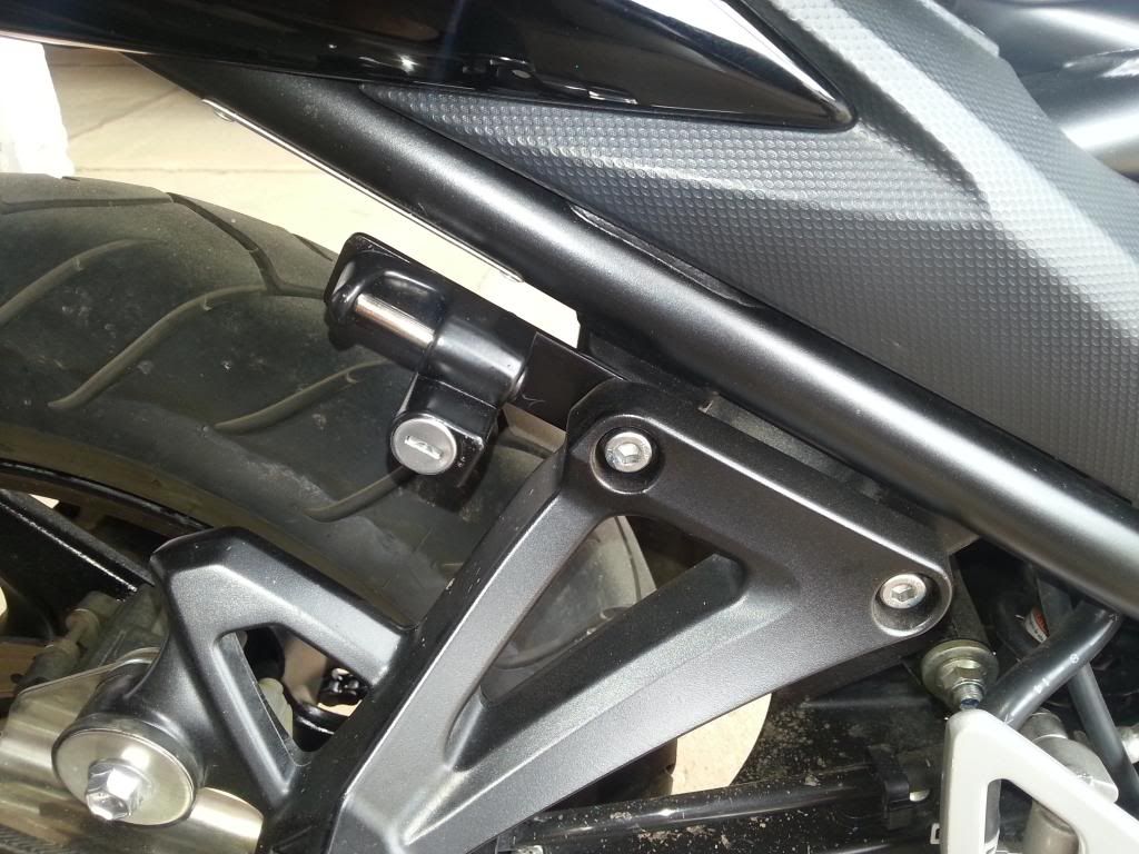

OLá Sergio, ótima transformação na Bandit. Mas senti falta de fotos um pouco mais distante p ver estética e a real distancia das pedaleiras.
Quanto a sua esposa, ela disse que melhorou demais, um pouco ou pouco?? Penso tbm na surpresa p minha esposa.
Porém meu pé é 46, a distancia poderia ser um incômodo. pela falta de espaço p os pés. Garupa e piloto.
Parabéns. Tbm fiz umas adaptações  , na minha. Coloquei trancas de capacete, esposa sempre pergunta. Tenho de ficar segurando o capacete??...rs
saudações aso amigos
BANDIT 1250 N/ 13
lado esquerdo
Lado direito, isso mesmo, dos dois lados." />

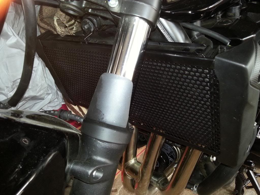

tbm fiz um protetor de radiador. Viajo muito mais tranquilo, depois de alguns relatos que lí sobre perfuração de radiador de moto." />

Fernando, ficou bacana essas trancas para os capacetes, são trancas de CG TITAN?
E a tela para o radiador, é tela do que? comprou onde?

Bom, a pergunta é a seguinte: por que você não usa os dois suportes de capacetes originais da moto, que já estão instalados, são práticos e leves?
É que eu sempre uso eles, e me parecem práticos e tão seguros quanto estes que você colocou...
É verdade, temos duas travas pra capacetes logo embaixo do banco, é só abrir o banco e você poderá visualizar dois ganchos um de cada lado do banco, dai é só colocar o capacete com o fecho preso no gancho...o problema é que muita gente compra a moto e ela vem sem o manual, dai muitas utilidades ficam esquecidas.
 Shocked NUSSA, NEM HAVIA PENSADO NISSO, ACHEI QUE ELE HAVIA INSTALADO AS TRAVAS PORQUE NÃO ACHAVA AS ORIGINAIS PRÁTICAS OU SEGURAS... Shocked
