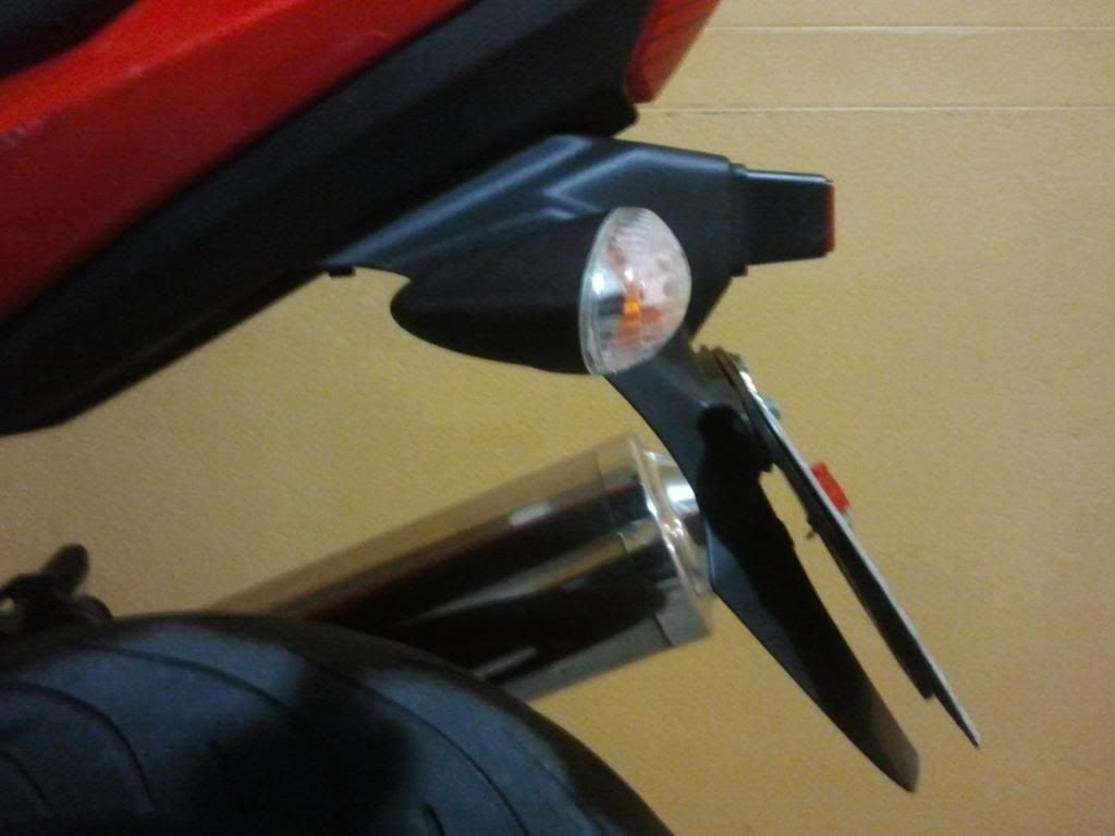

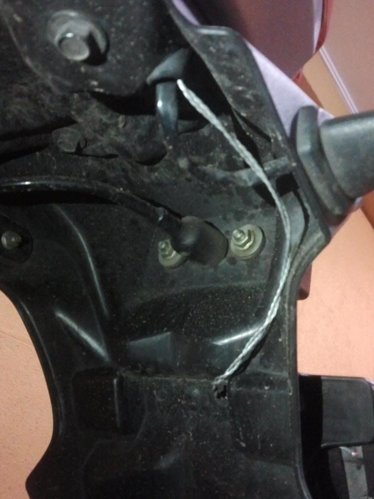

1) Antes de se dirigir ao "posto de lacração", quando for emplacar moto nova ou usada, faça em sua moto um pequeno furo no para-lamas (utilize uma chave philips pequena ou uma faquinha bem pontiaguda girando-a), bem atrás da placa, de forma a deixar passar o arame que lacra a moto.
2) Veja a melhor posição para fazer o furo e identifique perfeitamente o local onde quer que o arama passe.
* O "dano" com o furo é tão insignificante... que sequer merecia a foto, mas ta ai:
3) Dê preferência para subir o arame pela própria abertura existente logo abaixo do banco traseiro, evitando entrada de água e furação de novos buracos.
4) Se quiser pode encapar o arame com macarrão flexível, para fins meramente estéticos, vc simplesmente some com o arame.
5) Coloque silicone no buraco feito no para-lamas e na entrada onde passou o fio, a fim de evitar qualquer entrada de água ou sujeira em caso de chuvas etc.
Veja e compare a mesma placa com a utilização do sistema acima citado:
Essa dica serve praticamente pra qualquer moto que tenha para-lamas, na minha antiga Bandit também tinha esse esquema no arame da placa, veja:
A traseira da moto fica bem mais "clean" sem aquele arame indesejado esfregando na lateral de sua moto e acabando com a estética da mesma.
