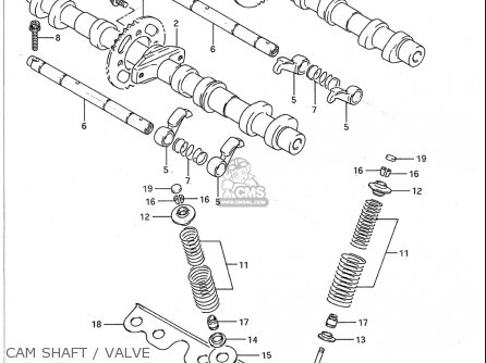

Baeta escreveu:poisé, quando ela postou sobre as pastilhas, me deu uma puta dúvida aqui. A b12 eu sei que é com balancins. Imagina que a b6 fosse também, mas fiquei quieto rsrsrs.
Em geral todos tem balancins. O sistema de ajuste de folga é que pode ser pastilhado ou com parafuso/porca.
