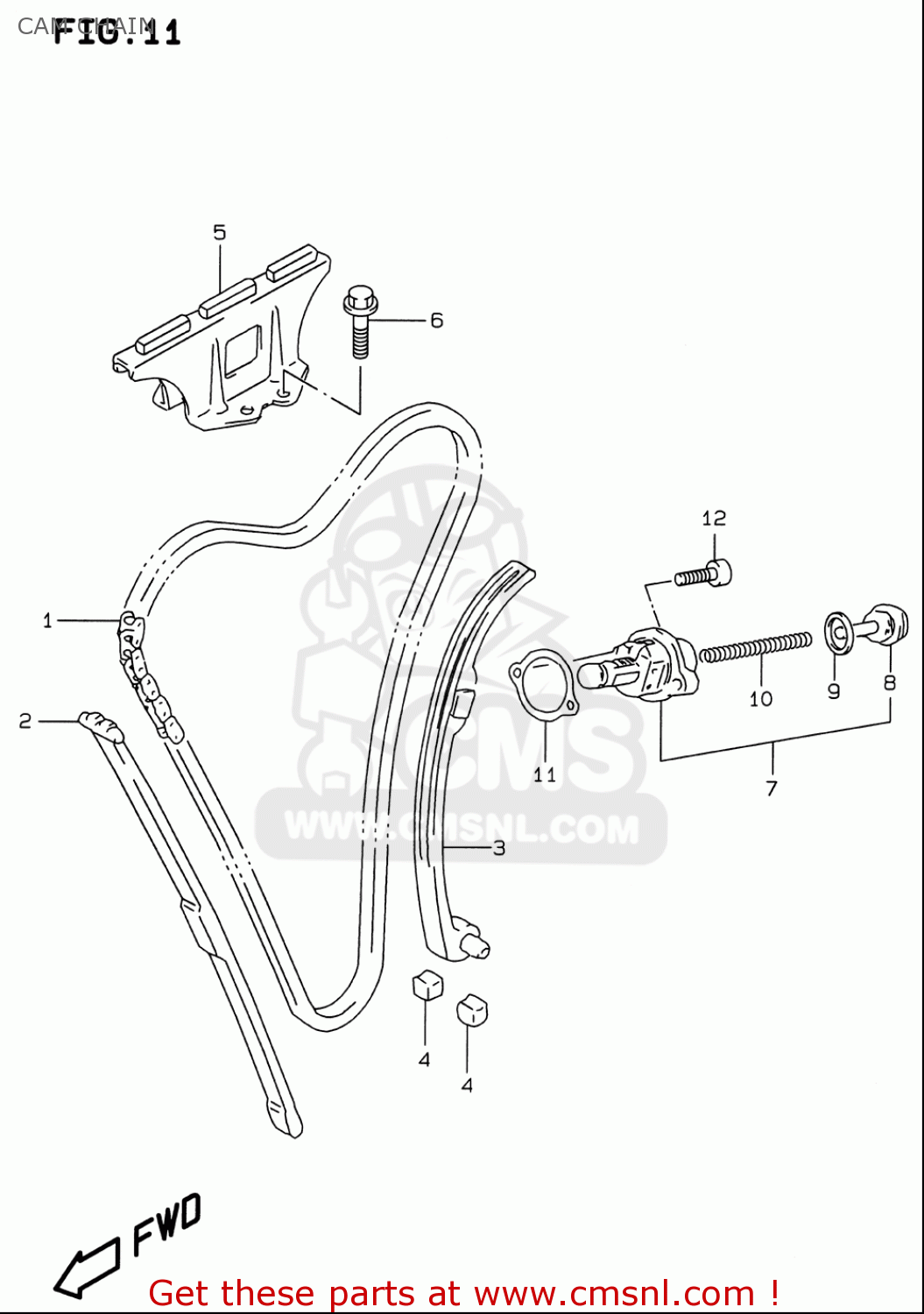

Já desmontei o tensionador da bandit...creio que o moraes tá confundindo os tipos... pois na Bandit ele é composto pelo seguinte:
Uma porca grande, que serve de tampa, e alinha, internamente, um pino de aço e uma mola comprida (e forte!)
Essa "porca" ao ser apertada (é difícil pra burro de empurrar ela pra dentro, com a mola e o pino) empurra a mola, que empurra e mantém pressão do pino sobre a guia do tensionador.
Depois , ou antes, depende do gosto, é possível tirar os dois parafusos que seguram toda essa estrutura (porca, base de metal onde a porca vai atarrachada, mola e pino).
Até onde sei, não existe parafuso interno no mecanismo...é completamente automátco.
Ao contrário da linha honda mencionada nos links, o da Bandit, a princípio, não precisa de manutenção, pois é automático.
O único problema, difícil de ocorrer, é ele trancar. Caso ocorra isso, é desmontar e montar novamente.
Observe como é composto na figura:
Parafuso (
empurra mola (10) que aciona o mecanismo catracado (7)
