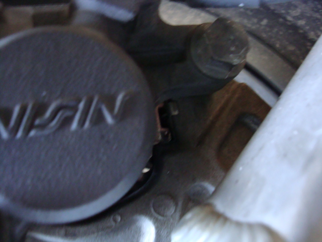

Soltar o parafuso fenda e o 12 mm que é o que fica mais atras... o outro perto do flexivel 14 mm não prescisa soltar.
pastilhas de freio traseiras bandit Pastil11

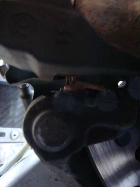

ao soltar o parafuso 12 mm dá para levantar a pinça e tirar as pastilhas...
pastilhas de freio traseiras bandit Pastil15
