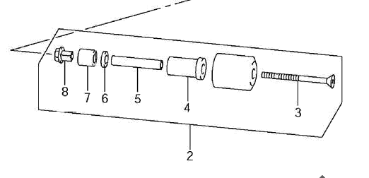

Olá pessoal,
como estão?
Como tive uma queda no começo de Abril, comprei várias peças e umas delas foi o peso do guidão.
Tirei a peça danificada e ao colocar a nova, a mesma nao prende. Olhando na extremidade, há uma espécie de "lacuna" que prende o peso. Alguém poderia me informar como fazer esse processo?
Não sei se há diferença mas o lado que preciso trocar é o da embreagem e o modelo 2009 daqui é o 2011 do BR..
Muito obrigado

Então pessoal, dei uma fuçada e acabei descobrindo...
como tinha comprado todo esse conjunto, uma vez todas as peçcas junta, comecei a girar o parafuso (3) segurando a peça 8.. com isso , a borracha (7) vai inflando..
Qdo começou a aumentar, eu desapertei, coloquei no guidão e fiz o mesmo processo.. até parar de girar e pronto.. peso fixado no guidão
