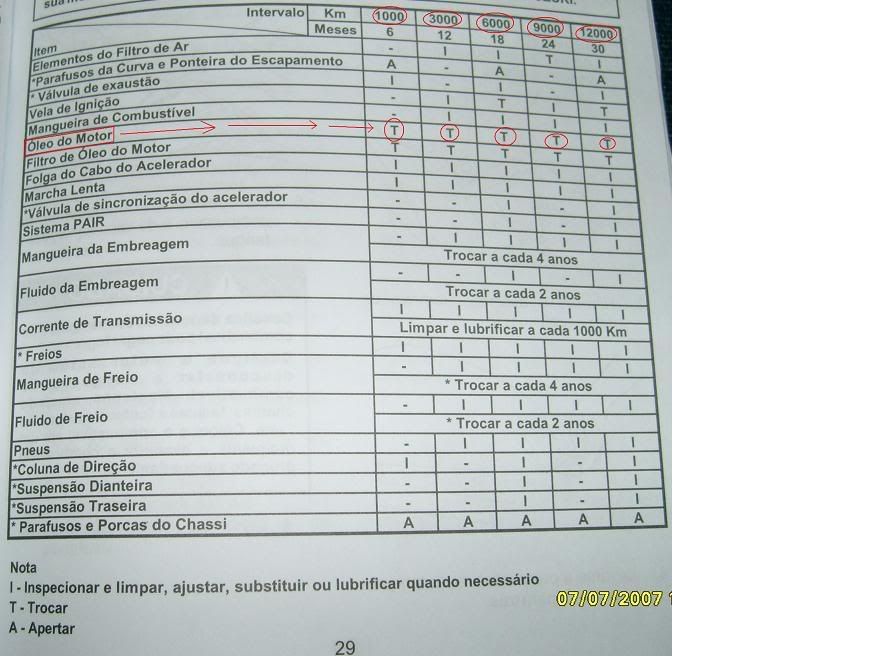

Lendo o manual do proprietário da Bandit 1200 (edição janeiro de 2007) consta o seguinte:
na página 29 está previsto a troca de óleo aos 1000km, 3000km, 6000km e, sucessivamente, a cada 3.000km.
Troca de óleo na bandit - 2000, 3000 ou 6000km??? Trocadeleo3000km1

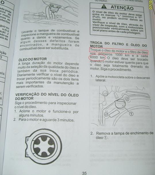

Porém na página 35 diz que o óleo e o filtro de óleo tem que ser trocados aos 1000km e a cada 6000km! silent
Troca de óleo na bandit - 2000, 3000 ou 6000km??? Trocadeleo6000km1
Muitos mecânicos dizem que o óleo deve ser trocado no máximo a cada 2000km! confused

O manual está com troca a cada 6000 provavelmente pela tradução para o Português. Lá fora, essa é a recomendação.
Por conta da nossa gasoroba o óleo vai embora mais rápido mesmo e a concessionária reduz o tempo de vida para 3000km por segurança.
A não ser que você use óleo sintético de altíssima qualidade (Motul ou outra marca - o que eleva o preço do litro para uns 35 ou 40 reais), o recomendado é trocar a cada 3000km usando óleo mineral de boa qualidade.
