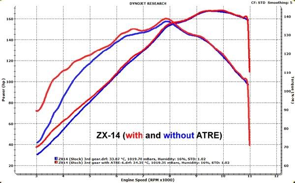

Kra ja configurei! é Facil de mais não tem mistério. Só seguir o manualzinho que vem junto.
Vem com 4 possibilidades de configurações:
Existe um ganho de força, é pequeno mas existe...
O RDO já havia falado disso no tópico que ele abriu sobre o GIPRO..
O próprio gráfico do fabricante, mostra que não é muita coisa...
veja:
abraços Gil Costa
