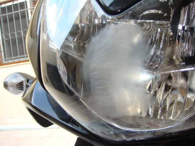

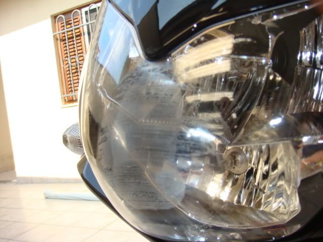

Tive meu farol riscado por uma bobeira e estou descrevendo o que foi feito.
O resultado pode ser conferido abaixo e o material utilizado.
Pois uma globo óptico custa R$ 1.050,00 !!!! com desconto para pagamento a vista R$ 830,00.
Espero que seja útil .....

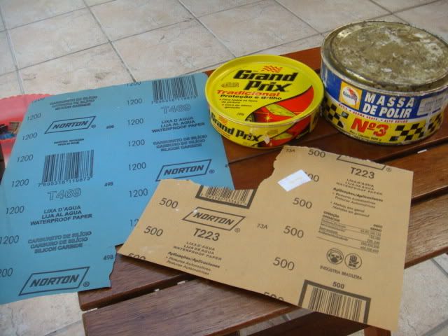

MATERIAL USADO
- LIXA DÁGUA 500 E 1200
- ALGODÃO
- MASSA POLIDORA NRº 3
- CERA GRAND PRIX

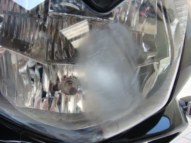

FOTO DO FAROL RISCADO

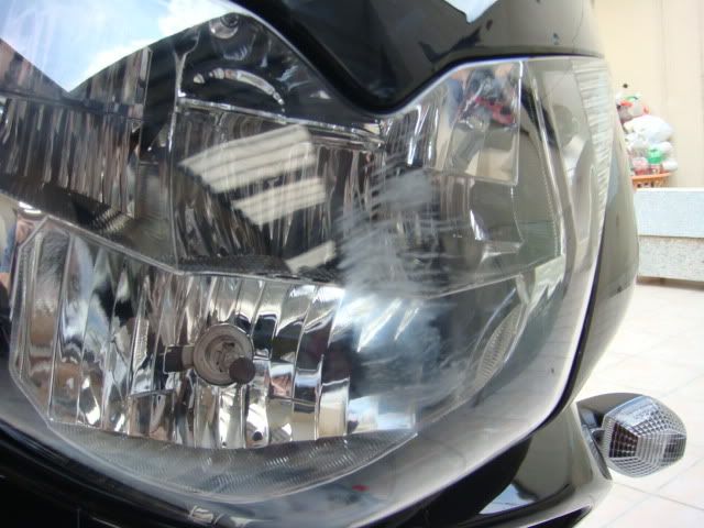

PASSO A PASSO
1 - LIXAR A ÁREA RISCADA COM A LIXA D'AGUA 500 PARA QUE POSSA RETIRAR AS RANHURAS
MANTER A REGIÃO A SER LIXADA SEMPRE MOLHADA.
2 - LIXAR A ÁREA RISCADA COM A LIXA D'AGUA 1200
3 - APLICAR UMA PORÇÃO DE CERA NRº 3
4 - APLICAR A CERA GRAND PRIX

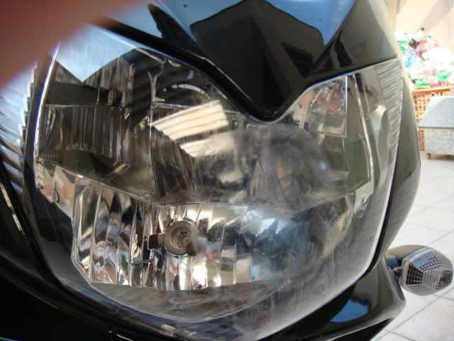

RESULTADO DA OPERAÇÃO

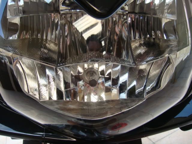

NÃO SAIU TOTALMENTE ... MAS JÁ DIMINUI BEM OS RISCOS !!!!
ESPERO QUE SEJA DE GRANDE UTILIDADE !!!!

ESSE MESMO PROCESSO E FEITO NOS FAROIS DE CARROS ATUAIS..POR SEREM DE ACRILICO E ISSO DEIXA COM CARA DE NOVA !!!
BOM TRABALHO..PARABÉNS
