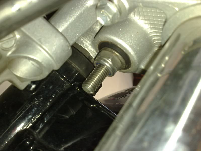

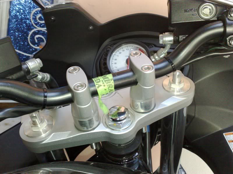

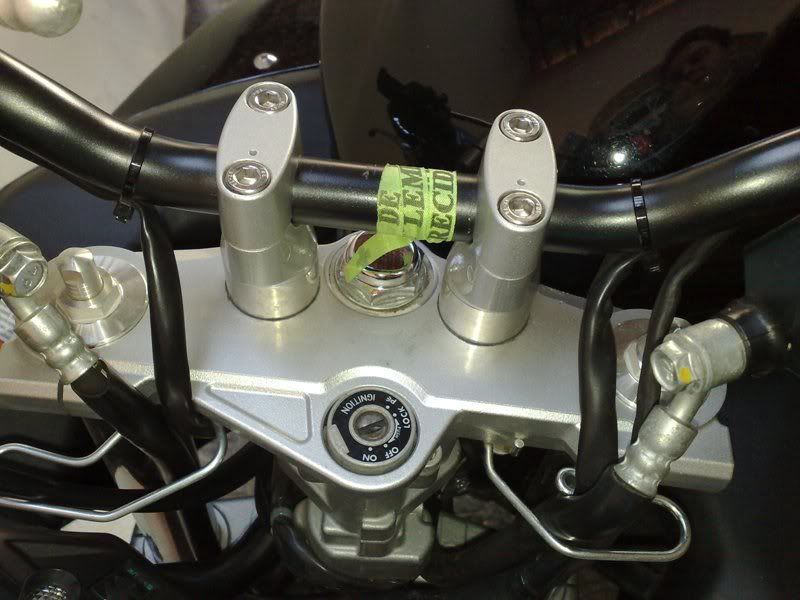

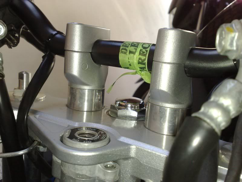

Eu fiz uma adaptação na minha, ergui 20mm meu guidon, coisa fácil de fazer, tenho um amigo torneiro q faz na hora, dá uma olhada:

Mensagem por Jefferson em Sex 05 Nov 2010, 09:17
Caramba, parece original, ai Kezen pede pro lucas negociar uma adaptação dessas pra vc.
Lucas os cabos ficaram no limite ou ainda aumenta mais?
Se aumentar mais o Kezen já pode fazer até um pouco mais alto.

Mensagem por lucas.sorocaba em Sex 05 Nov 2010, 09:32
Acabei de conferir, dá pra aumentar um pouco mais, até uns 30mm deve dar, qdo quiser, combinamos um dia e vamos lá no JT.
Eu aproveitei e troquei os parafusos, coloquei tudo de INOX, os originais são zincados, e o que prende o suporte do guidon tem q trocar por um maior, tb coloquei de inox, fica bem profissa.
